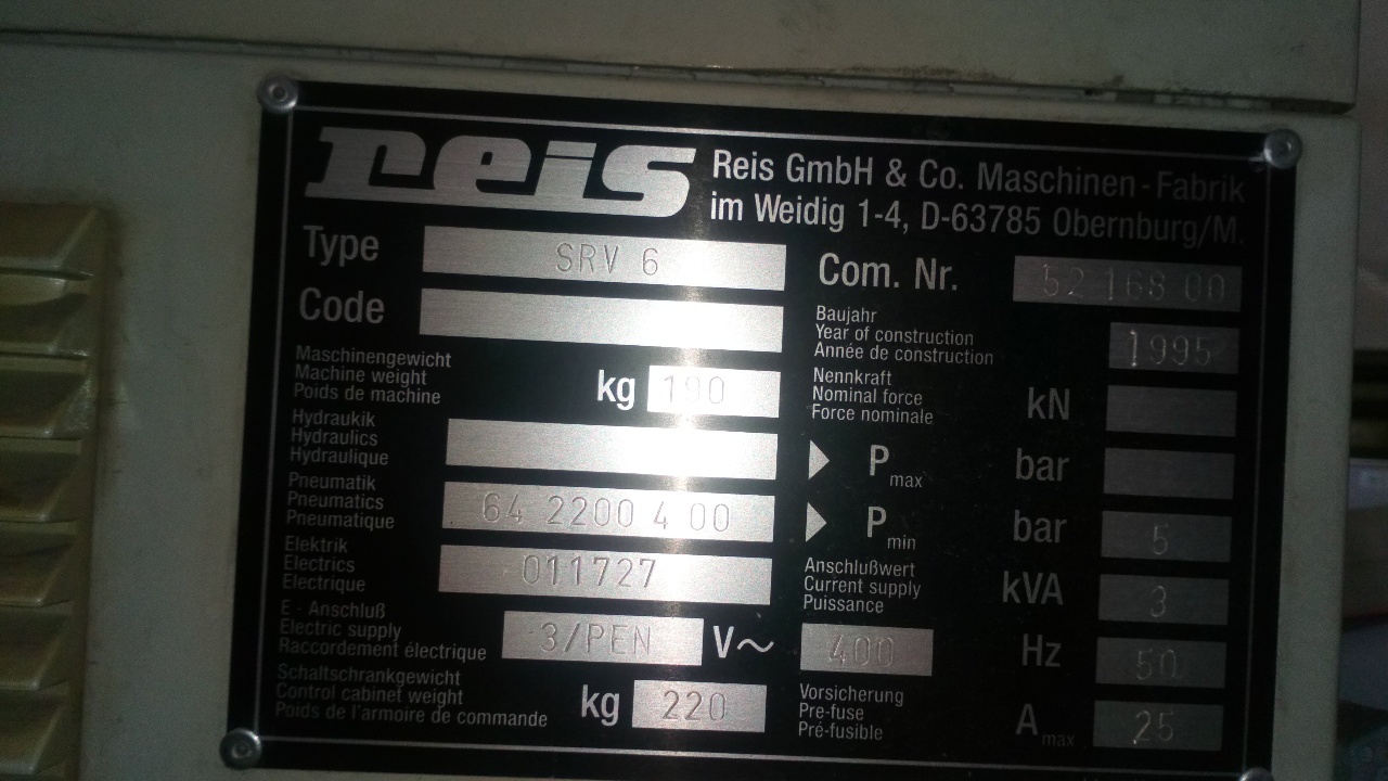

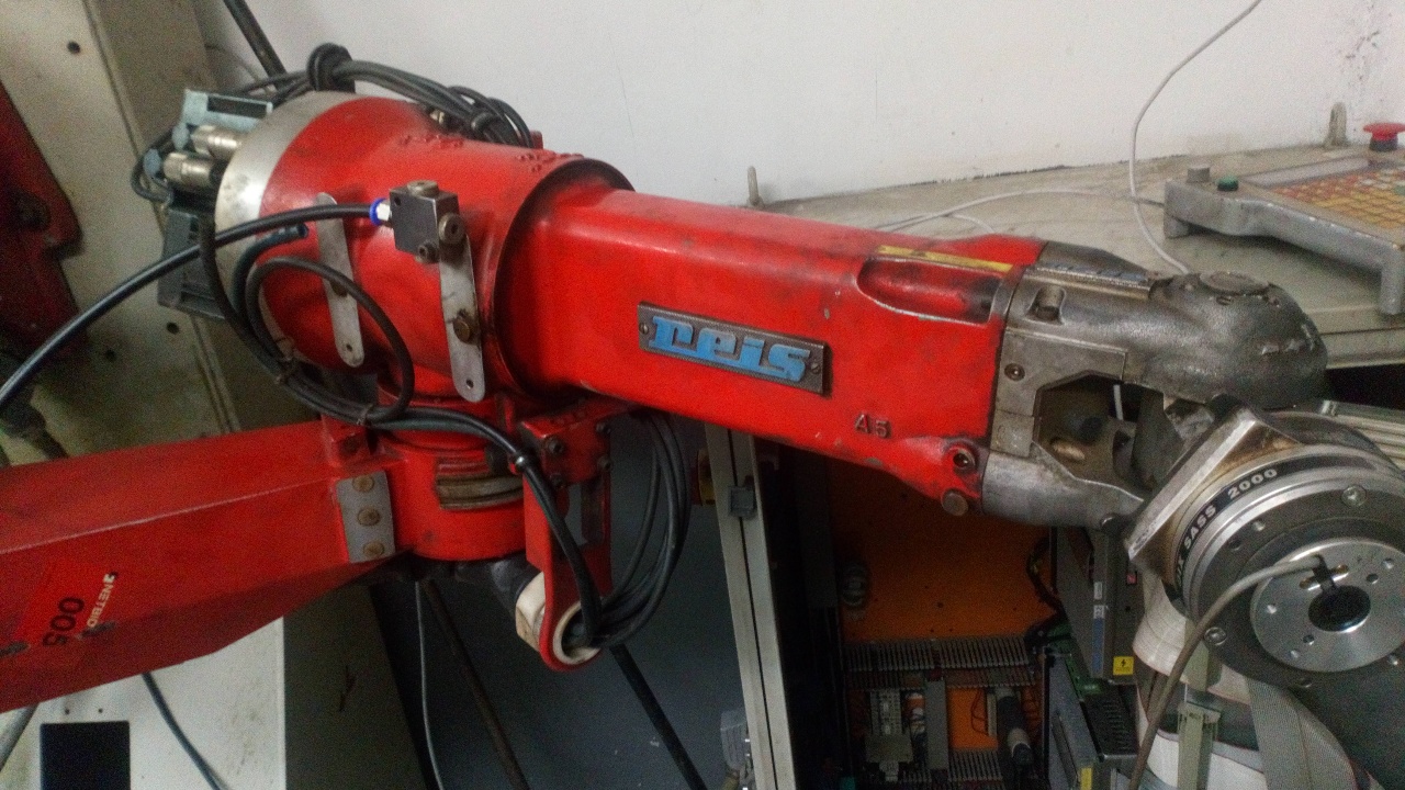

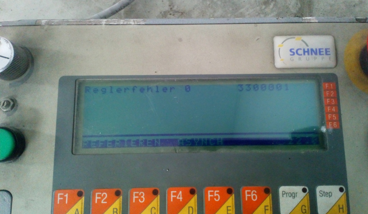

Witam serdecznie, pół roku temu zakupiłem robota RV 6 firmy Reis, po dłuższym leżakowaniu czas na odpalenie maszyny i tu pojawia się problem na teach pendant najpierw pojawia sie błąd regulatora 0 nr. 3300001 jak na poniższym zdjęciu po resecie pojawia się jeszcze "brak sprężonego powietrza" Moje pytanie brzmi czy sprężone powietrze jest potrzebne samemu robotowi czy urządzeniom peryferyjnym typu manipulator etc. Czy ktoś mógłby pomóc w procedurze uruchomienia na PHD wyświetla się "Referieren Asynch" podejrzewam że brakuje mu zjazdu na punkty referencyjne.

Podepnij pneumatykę lub oszukaj czujnik ciśnienia.
Czy masz do tego DTR czy innę katalogi?

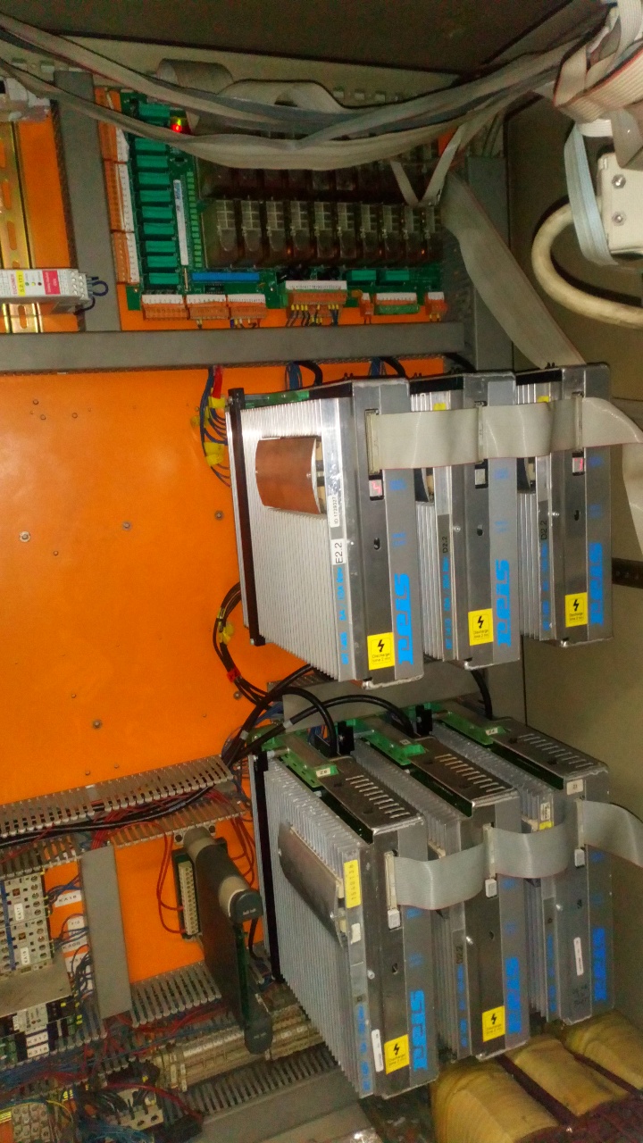

Podpinałem bezpośrednio pod ramie robota jednak nic to nie dało, rozebrałem obudowy prześledziłem przewód pneumatyki okazuje się że nie ma żadnego czujnika, widocznie pierwotnie był jakiś zawór zewnętrzny który podawał sygnał na sterowanie. Niestety nie mam żadnych katalogów ani DTR i tu jest problem.
