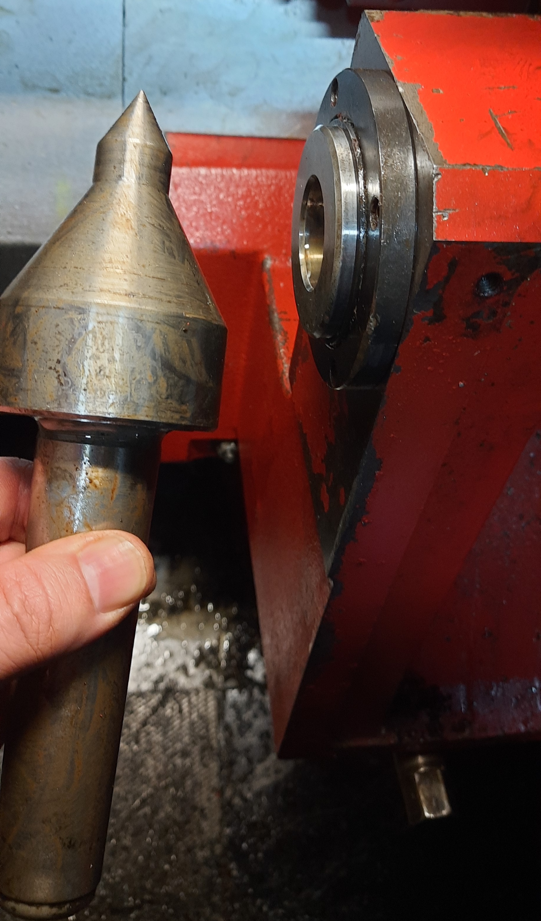

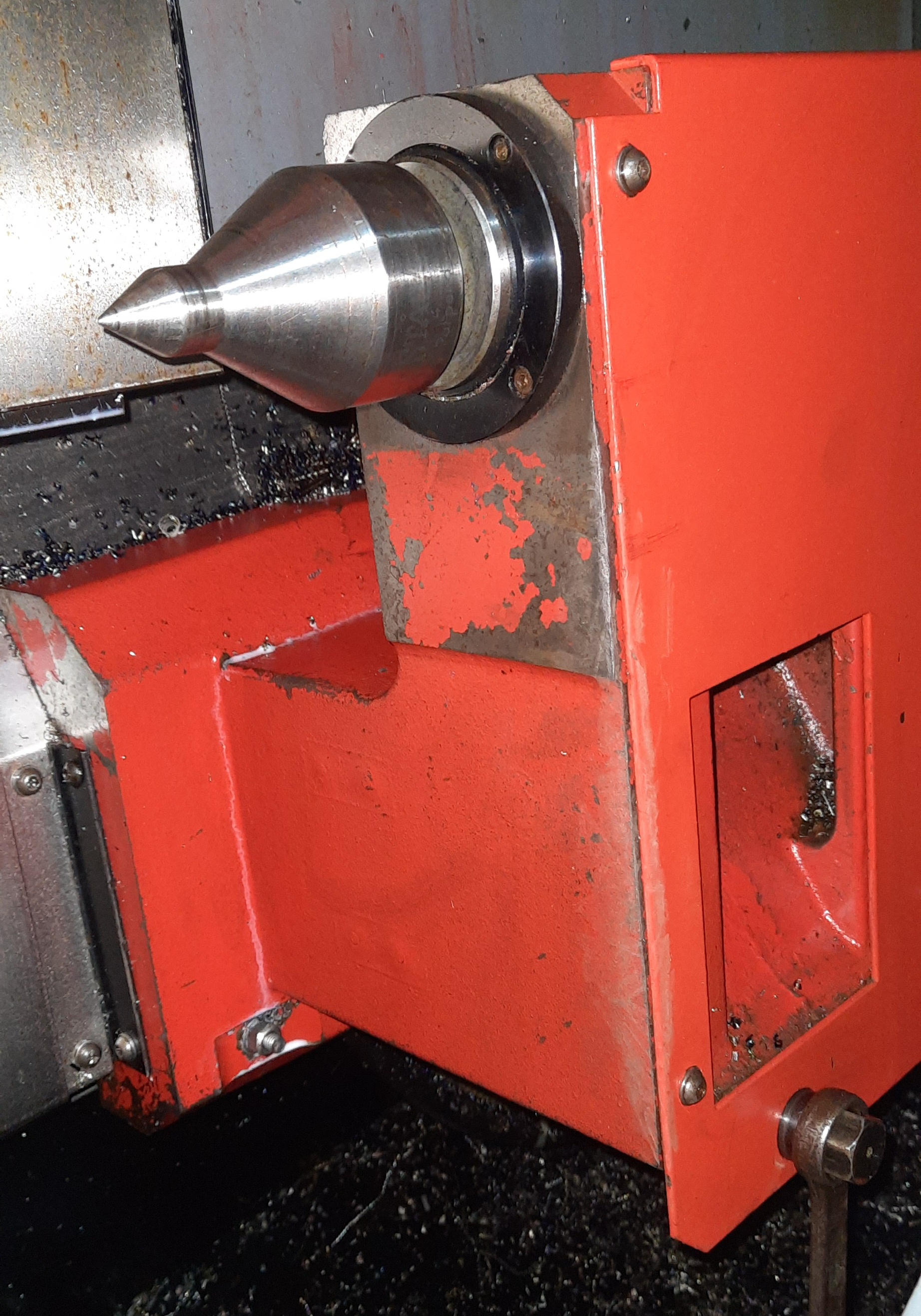

Witam Drodzy Userzy,
Może ktoś z Was wie czy w Emco342 jest regulacja konika? Na długości 300mm az 0.3mm stożka. Przy uchwycie 20.3mm, a przy kle 20.6mm. Poza tym w spadku po poprzednim właścicielu dostałem zamontowany kieł w tulei konika i teraz chcąc go wybić nie myśli nawet drgnąć, więc podejrzewam żę ruda zrobiła swoje. Może ktoś ma pomysł jak najmniej inwazyjnie go wymontować.
Lać WD40, kilka razy dziennie, dopóki nie spenetruje całości.
Trochę to trwa, ale jest to najbezpieczniejszy sposób.

Post napisał: drewnov » 20 mar 2024, 15:36
Lałem już nty dzień i gad nie puścił. Podejrzewam, że większość WD wylatuje i tak na zewnątrz. Trzeba by było od środka lać

Potraktowałeś go ( młotkiem) miedziawką ?
Nie każdy kieł idzie wyjąć ,,normalnie".

Post napisał: drewnov » 22 mar 2024, 09:47
Mariusz.
Klinem tez próbowałem i nic. Jak zaspawana siedzi. Wyciągnąłbym całą tuleje, ale nie wiem czy kłopotów sobie nie narobię z osiowaniem

Post napisał: drewnov » 22 kwie 2024, 22:39
Ok. Konik rozłożony na części pierwsze i kieł wybity z tulei :) rudej nie było. Podejrzewam, że ktos go wbił pod dużym ciśnieniem :)
Jeszcze tylko znaleźć sposob na wyosiowanie

Witaj. Czy jesteś pewien że wina leży w koniku. Możliwe że była kolizja i wrzeciono jest przestawione. Nie znam tej konkretnej maszyny ale zacznij od sprawdzenia wrzeciona. Walcowy wałek w uchwyt, sprawdzić bicie przy uchwycie i na wystającym końcu wałka. Jak bicie jest ok to czujnikiem w 2 płaszczyznach sprawdzić ile wynosi odchyłka na odcinku powiedzmy 100mm. Potem czujnik na magnesie na czoło uchwytu i podjechać konikiem w stronę uchwytu. Sprawdzić jak układa się bicie na kle obracając ręcznie uchwyt. Po tych pomiarach dostaniesz odpowiedź co jest przestawione. Jeśli masz trzpień kontrolny mocowany na tarczy w gniazdach oprawek narzędziowych to super. Jeśli nie masz to można skorzystać z np. kła włożonego w oprawkę do wierteł. Napisz co Ci wyszło. Postaram się podpowiedzieć. Pozdrawiam. Sławek

Mam trzpień kontrolny do głowicy i wrzeciono względem głowicy jest można powiedzieć w każdej płaszczyźnie praktycznie na "0" na kazdej pozycji. I dlatego pisałem o koniku, że z nim coś jest nie tak.

Ok. Geometria głowicy jest ustawiona prawidłowo ale nie wiem czy sprawdzałeś odwrotnie. Czyli wałek kontrolny w uchwyt, pomiar bicia przy uchwycie i na końcu wałka. W razie potrzeby wycentrować i sprawdzić czy nie będzie pokazywać stożka przy przejechaniu suportem w osi Z. Stożek oznacza przestawienie wrzeciona lub wyrobienie łoża. Konik powinien posiadać regulację ale niestety nie znam tej maszyny to nie wiem jak to jest zrealizowane. Sprawdź jeszcze oś X na czole uchwytu czy tu nie będzie odchyłek. Czy toczenie i planowanie bez podparcia wychodzi poprawnie cz też idzie stożek. Pozdrawiam. Sławek
