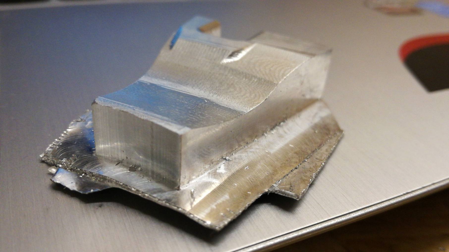

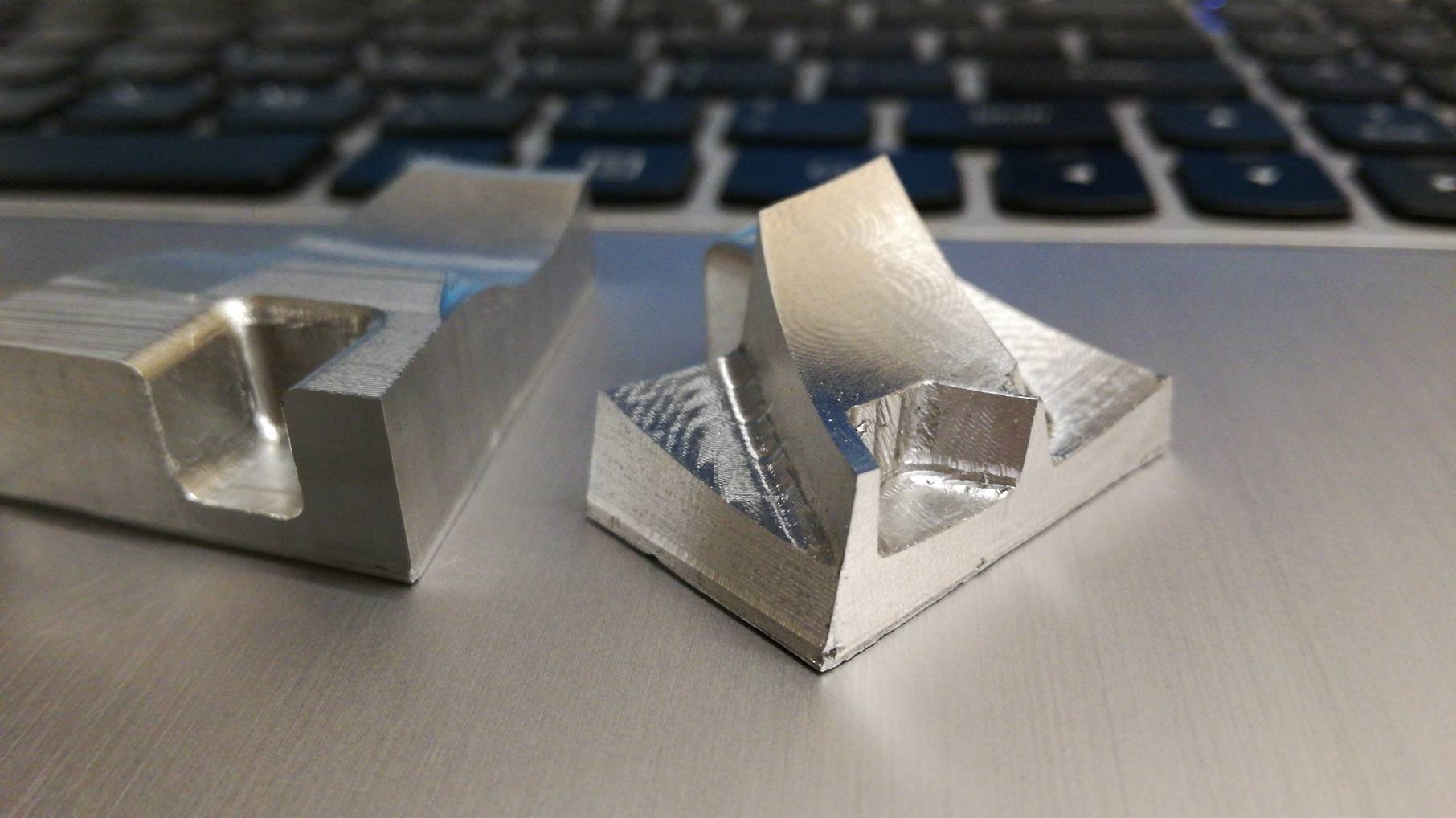

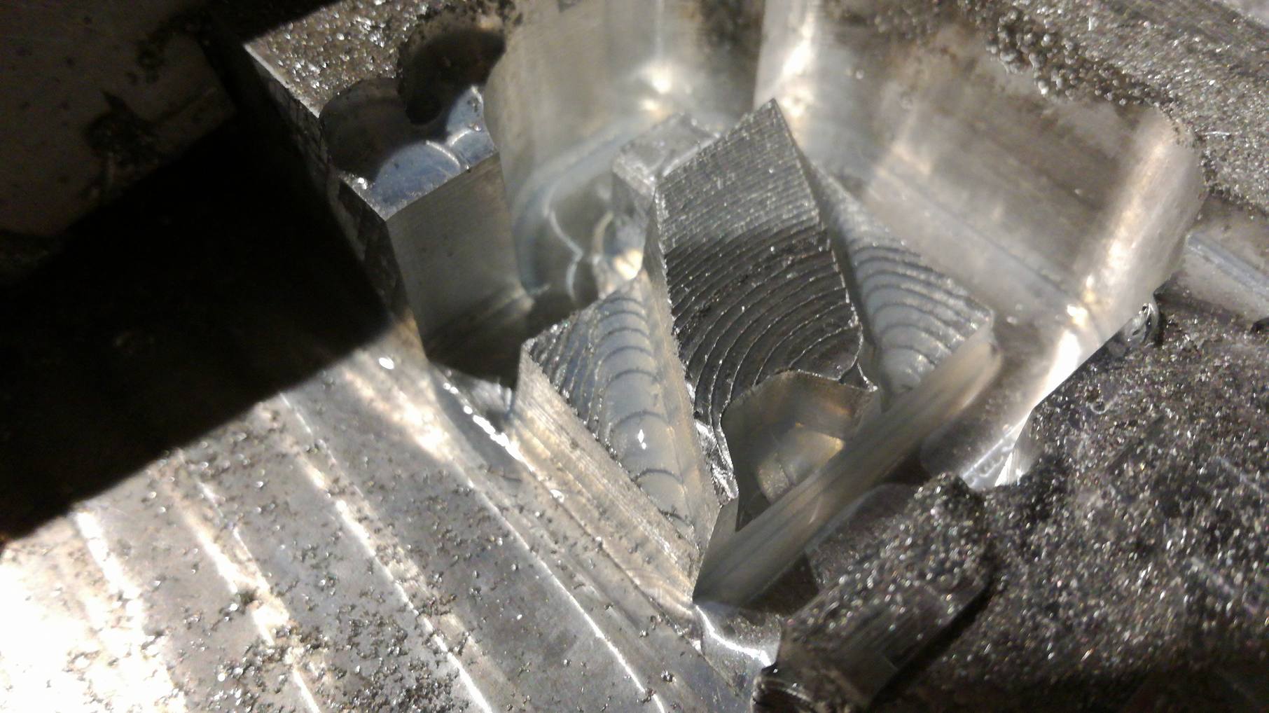

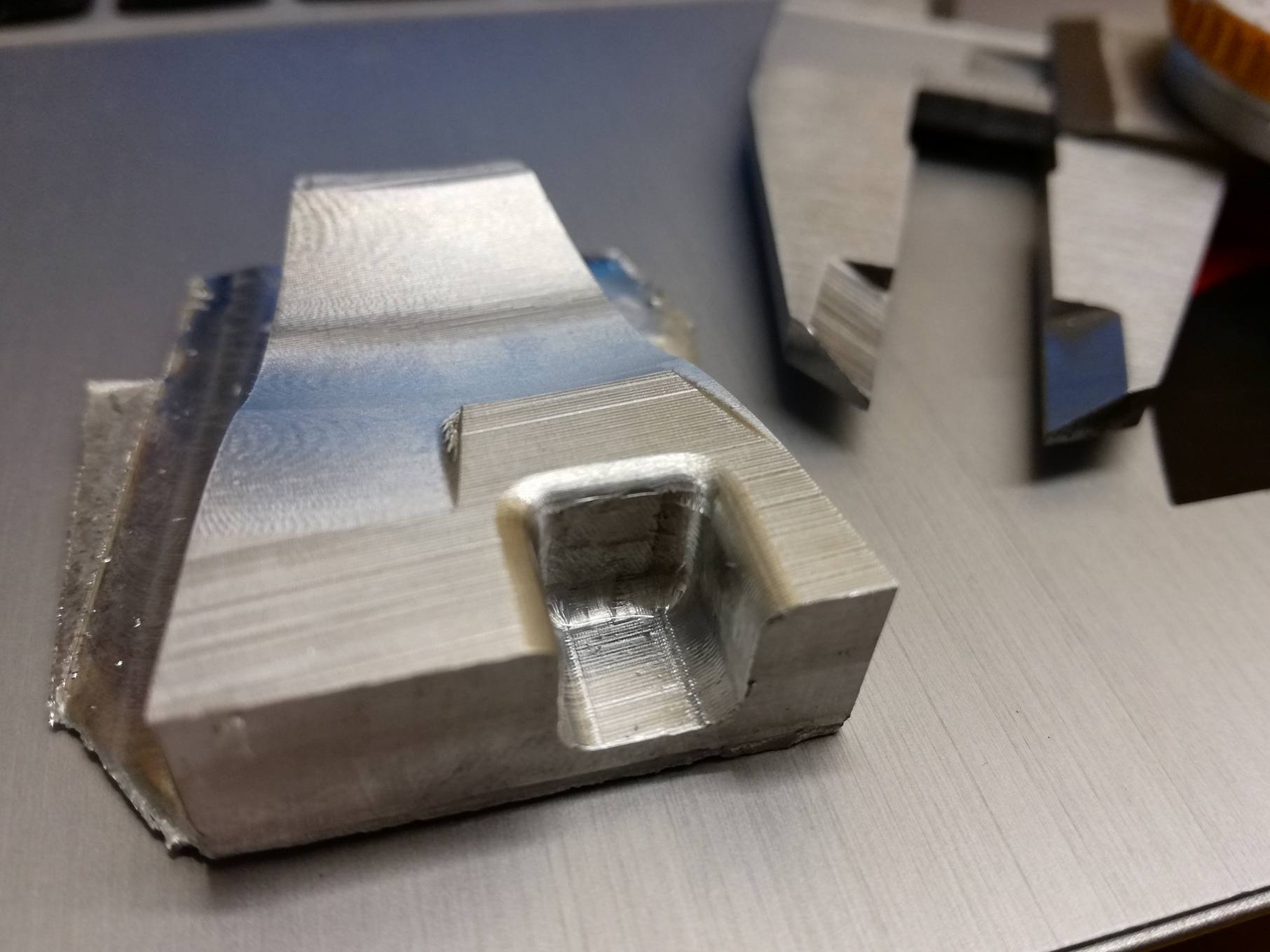

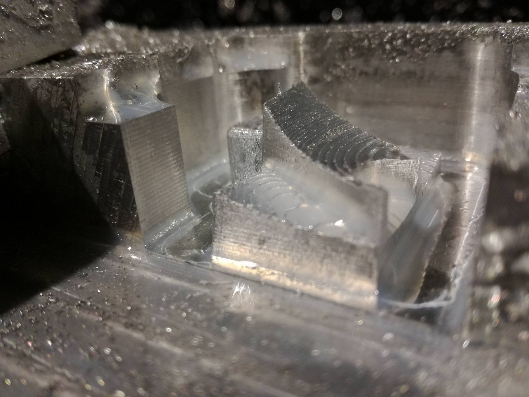

Re: Realizacja - frezarka kolumnowa 4 osiowa
Avalyah pisze:A co do chłodzenia to powiedziałem, co wiedziałem, a Kolega Cinek zrobi z tym co zechce. Ja bym chociaż spróbował, nie ma nic do stracenia, oprócz kawałka materiału ze złomu.
Z tym chłodzeniem masz rację! Od prawie 2 miesięcy kompresor 3-fazowy czeka na podłączenie ale nie mogę doprosić się mojego "elektryka" o pomoc! W tym tygodniu ma być zrobione prawdopodobnie więc pójdzie z 3 atmosfery na wióry żeby pod frezem było czysto i w okolicy, wtedy pójdzie ogień
A co do Waszej rozmowy o NYCNC, to używam CAMa FUSION360. Nie wnikam w za/przeciw, mi wystarcza i całkiem to nawet proste jest. Zobaczę jak z 4 osią mi pójdzie.
KWARC
ogólnie zazdroszczę, że do mikronów szukasz i że takie wyniki na maszynie uzyskujesz! Ja mam do tego luźniejsze podejście, papier przyjmie wszystko a jak coś robisz to ma po prostu pasować i działać :p
FTW pisze:Zaczniesz się rozglądać za osłonami
Osłony mam dobre! Obudowa maszyny też odpowiednia żebym frezem w czerep nie dostał przez przypadek
Dzisiaj testowałem 8mm węglika, jezu jakie lustro to robi! Bez porównania do HSS.
bartuss1 pisze:a drze sie to alu na tym filmiku ostatnim, nie da sie dać mniejszego S? np 1000, tylko ze podejrzewam ze przy tej prędkości wrzeciono będzie miało słaby moment.
Mam mokrego chińczyka więc na 100Hz daje min. 3000obrotów. Nie wiem czy pod 8-10mm frez będzie dostatecznie mocy. Te 6000 już całkiem fajnie szło wg mnie. Raz podtępionym 8mm tak jęczało, że nie mogłem w pomieszczeniu usiedzieć od hałasu.
Coś tam sobię rzeźbię, pierwsze 3D jakie robiłem i całkiem zadowolony jestem z efektu!
Przejazd 3mm kulowym co 0,1mm
Tutaj dałem 0,07mm ale niewielka różnica wg mnie
