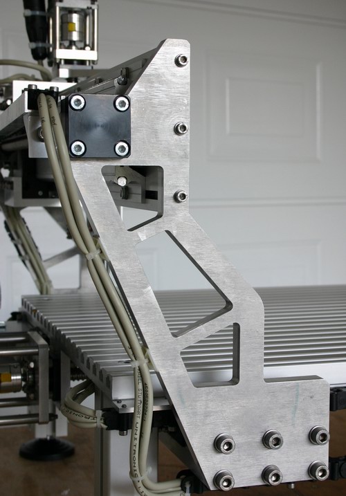

Chce wykonac frezarke cnc , generalnie moje potrzeby ograniczaja sie do robienia prostych PCB i grawerki w metalu. Silniki krokowe bede mial, chcialem zrobic przekladnie na pasach ale nie wiem czy to dobry pomysl, widzialem konstr. na sprzeglach moze to lepsze wyjscie ?
A wiec konstr. bramowa bardziej by mi odpowiadala ze wzgledu na obszar roboczy, minum format A4 bylby pozadany, natomiast przy konstr. ramowwej obszar roboczy sie zawerze przy zastosowaniu tych samych wymiarow ramy. Pytanie ktora konstrukcja sprawdza sie pod wzgldem lepszej stabilnosci i ruchu freza. Konstrukcja bedzie na alu. prowadnicy standardowe. jakie silniki zastosowac do poszczegolnych osi ? mam mozliwosc zdobyc na 24V 1,5A do 2,5A 1/8 kroku. czy to wystarczy? Co jeszcze uwzglednic przy tych potrzebach ? Wrzeciono w dalszych pracach koncowych bedzie bardzeij profesjonalne poki co mam zamiar uzyc proxona.

Oczywiście konstrukcja z ruchomym wózkiem i stałą ramą jest bardziej stabilna. Myśle , ze silniki 1,89 Nm + sterownik, ale konieczni z mikrokrokiem ( minimum 1/8) będzie wystarczający. Silniki możesz kupic u kolegi Markomp77. Podobnie optoizolowaną płytę główną. co do sterownika, to najlepszy byłby m542...ale dosyc drogi. Taki sterownik myśle byłby dobry:

Czyli dobrze zrozumialem ze konstrukcja ramowa, czyli nie ramie w wozkiem jezdzi tylko sam wozek praceuje na boki i gora/dol, natomisat stol jest ruchomy? Tak myslalem ze to stabilniej bedzie chodzic, z tego co przegladalem projekty mniej z tym zabawy jest. Choc podoba mi sie bardzeij praca i konstrukcja bramowa...cos za cos, wiekszy obszar mniejsz stabilnosci a przy stalej ramie wieksza stabilnosc. Cos takiego jak na foto mnie sie dosc podoba ale jednak ramowa bardziej przemawia ze wzgledu na stabilnosc.
