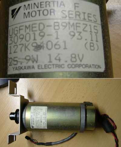

Post napisał: rssilver » 12 maja 2007, 23:34
Dopadlem servo takie jak na zdjeciu i pare silnikow krokowych, ale jeden z nich sie nada. Czytalem dokumentacje serva ale niestety o takim oznaczeniu nie moge dopasowac do tej instrukcjiServo pdf , nie wiem czy kopac sie z koniem i robic dwa na krokowcach a jeden na servo np. stol roboczy na servo? czym mozna go wysterowac ? jak nie podejdzie to sprzedam i tyle te servo. uklady do sterowania tez jakies mam si-7300a do unipolarow i SMA7029M. Jak to jest z precyzyjnoscia silnikow, widze ze wiekszosc robi na bipolarnych 2 fazy a zadko na unipolarnych czy az tak zle steruje sie nimi...jak to jest?
Jeszcze jedno pytanie czy do konstrukcji 50x50cm wystarcza walki na ruchomy stol roboczy i wsparcie wozka o srednicy 16mm czy zastosowac grubsze 20mm ? Szukalem tez tych "ladnych" profili co sa uzywane jako stol roboczy z nacieciami na mocowanie narzedzi, srob trzymajacyh, w ofercie avanti i innych firm handlujacymi alu. nie znalazlem, taki towar deficytowy ?
