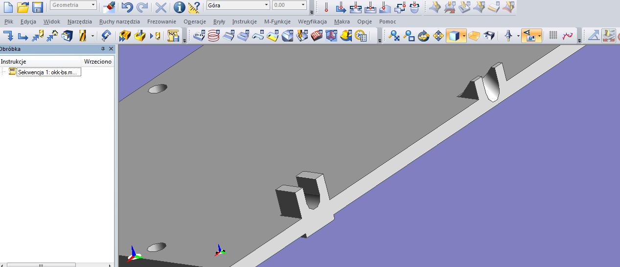

Hej mam pytanie, za pomocą jakiego cyklu obrobić rowek zaznaczony strzałką ten pod kątem 45 ° do płaszczyzny XY. ?? Ten pierwszy wykonałem frezem ø2 ,średnica tych rowków to 2.8 mm
.Obrazek

profilowanie

no właśnie próbowałem profilowaniem ale wyskakuje mi alarm " zły typ elementu w łańcuchu " ;/

1 wierszowanie
2 scieżki do głebokości
powierzchnie chronione
zakres prowadnice 3d
kat 90
jak coś to po siatkówce
