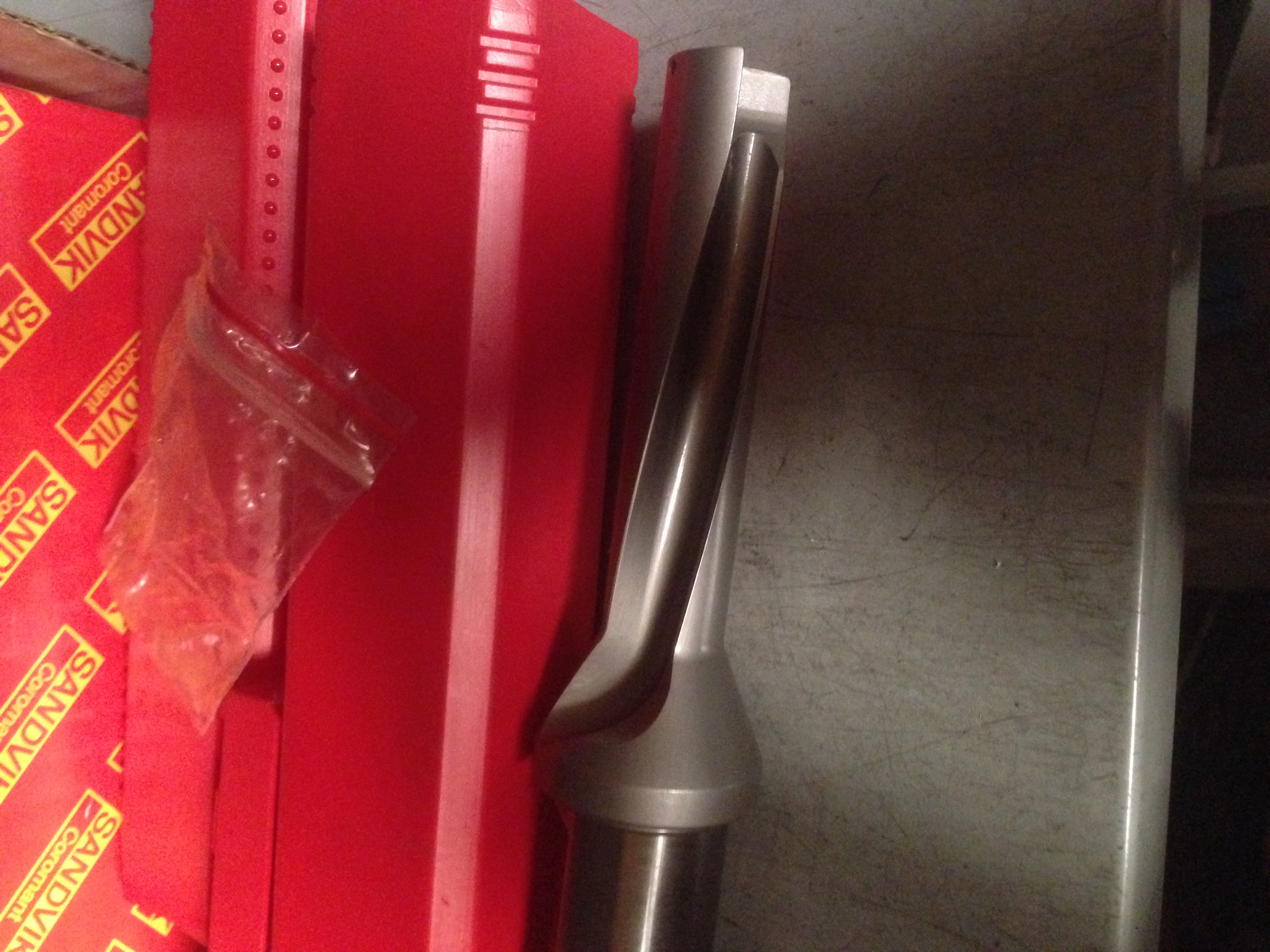

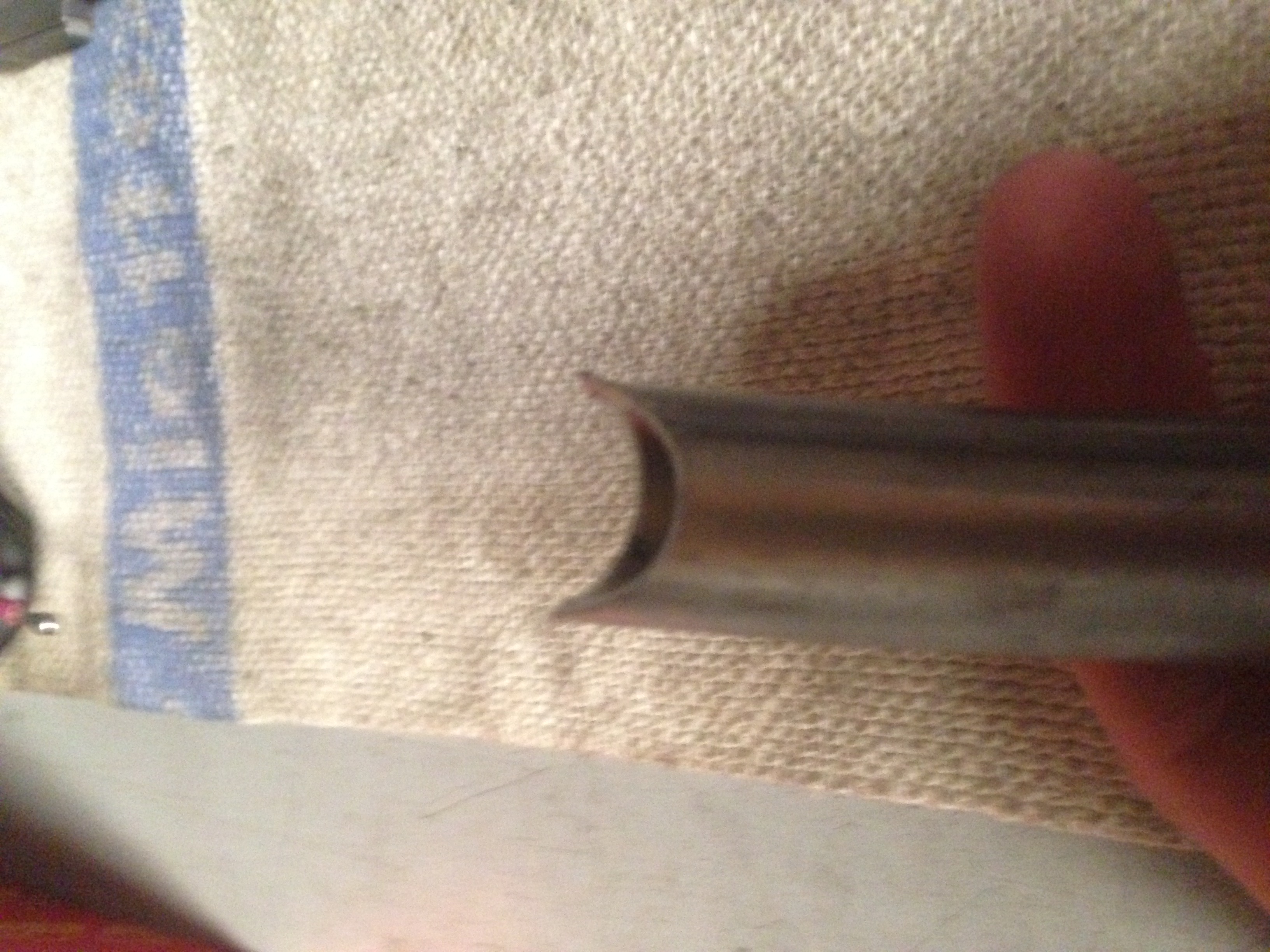

Obrazek Witam mam do zrobienia w rurce fi22 zakończenia takie jak na zdjęciu. Mam zrobiony przyrząd w którym mocowane będzie po 6szt. Chcę to zrobić wiertłem 22 żeby poszło to szybciej niż frezem stąd moje pytanie czy wiertło to wytrzyma i czy parametry podane przez producenta będą dobre? Obrazek Obrazek

Wiertło wytrzyma , ale nie wiem czy rurka.
p.s.
A tak na poważnie - te wiertło nie nadaje się do tego typu roboty.

Można to frezować, ale takie rzeczy źle się frezuje, trzeba delikatnie przybierać, jak nie musi być dokładnie to może dać to na szlifowanie? Ja to bym zrobił na zwykłej szlifierce narzędziowej, są takie ogromne na siłę właśnie do szlifowania rur do spawania, przeciągaczem profilujesz tarczę do takiego półkolistego kształtu i jazda...

Jak masz czas i kasę możesz spróbować wiertłem WTX 180 stopni, ale raczej ta rurka tego nie wytrzyma.

Twój przyrząd to prawdopodobnie dwie płyty z sześcioma półokrągłymi kanałami (R=11mm), w których zaciskasz 6 kolejnych rur do obróbki? Ale powinien podpierać/obejmować obrabiane rury NA CAŁEJ części nieobrabianej (~50-100mm, oczywiście nie na całej długości nieobrabianej :D ), czyli tam gdzie "podchodzi" frez, z przodu, także powinien mieć półokrągłe (R=11) wybrania. Wystawać (widoczne) powinno być tylko to, co zostanie usunięte przez narzędzie - czy to frez, czy coś innego.
To stal kwasoodporna czy "czarna"? KO zdecydowanie gorsza do frezowania, ale da się bez problemu - z dobrym chłodzeniem.
Jaka grubość ściany rury? 1,5mm, 2mm, czy więcej?
Ta obróbka to przygotowanie do spawania?
Ogólnie, takie coś tylko frezowaniem - jak już WZÓR zarekomendował - (ja bym jechał HSS-em, ew. Co) ale na dwa lub nawet trzy pionowe "wejścia" freza (trzy, jeśli wprowadzać będziesz frez powierzchnią czołową, a rura ma cienką ścianę - 1-1,5mm).
Jeśli ściana grubsza (2mm) lub gruba (2,5mm i więcej), to można spróbować obrabiać powierzchnią walcową freza, ale może wibrować; maszyna i wrzeciono musiałyby być ponadprzeciętnie sztywne.
Dlaczego pytam, czy to do wspawania?
Dlatego, że jeśli tak jest to nie ma potrzeby "wjeżdżać" w czoło rury na pełne 11mm (pół średnicy) - wystarczy na ~9,5-10mm.
To ułatwi frezowanie i przede wszystkim ułatwi spawanie, ponieważ ostre i cienkie jak papierek krawędzie (przy wybraniu na pełne 11mm) będą "uciekać" przy spawaniu w niekontrolowany sposób; krawędź o grubości 0,5-1mm dużo łatwiej i wygodniej będzie spawać a szew będzie bardziej estetyczny.
