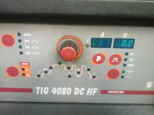

Witam serdecznie na tigu spawam od jakiegos roku szukam informacji na temat wszelkiego rodzaju spawania tigiem ucze sie caly czas i poznaje rozne metody roznych ludzi ale przechodze do sedna sprawy w fotce przedstawiam panel tip-tiga na ktorym pracuje chcialbym sie dowiedziec wiecej na temat funkcji ktore maszyna posiada wiadoma sparwa 2 takt, 4 takt ,mma ale w srodkowej czesci jest ich wiecej na ktorych temat nie mam pojecia prosil bym o pomoc jezeli to mozliwe. Przyjmę każda pomoc ponieważ jestem osoba która chciała by naprawdę poważnie podejść to sprawy spawania tigiem , na marginesie chciałbym kiedyś spawać tak jak na fotkach poniżej w jednym z tematów jestem w posiadaniu od niedawna maszynę lincoln AC/Dcz góry dziękuję za wszelkiego rodzaju pomoc.

Temat jest tak szeroko opisywany na setkach jesli nie tysiacach stron www - wystarczy wpisac w google I pojawi sie setka dokumentow.

No i oczywiście najbardziej cenna skarbnica wiedzy:
https://www.youtube.com/user/weldingtipsandtricks
Ale to kolega napewno zna.
