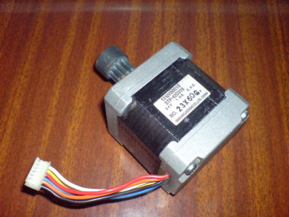

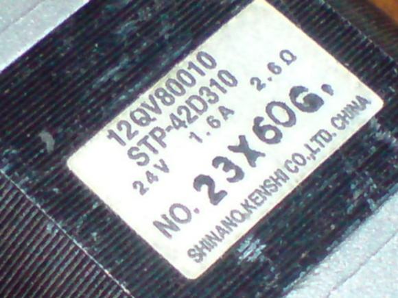

Post napisał: misiek1784 » 21 sty 2009, 13:26
Pawulonken fajnie że zajołeś sie taką budową frezarki bo ja tez już myśle od tygodnia nad nia i bede nabierząco śledził Twoje prace bo zamierzam takie same sterowniki zastosować do silników tylko że płyte główówną troszke droższa ale z możliwością podłączenia 4 silników. Mam pytanie czy te silniki sie nadadzą do mojej konstrykcji??
