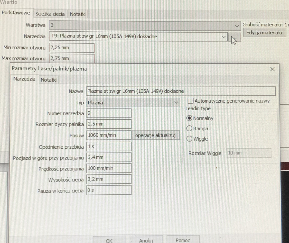

Pokaż okienko z tego narzędzia którym robisz punktowanie (narzędzie T9)

szary11
Posty: 384
Rejestracja: 16 lut 2011, 22:44
Lokalizacja: Tarnogród
Re: Punktowanie pod wiercenie
Post napisał: szary11 » 24 paź 2020, 19:49

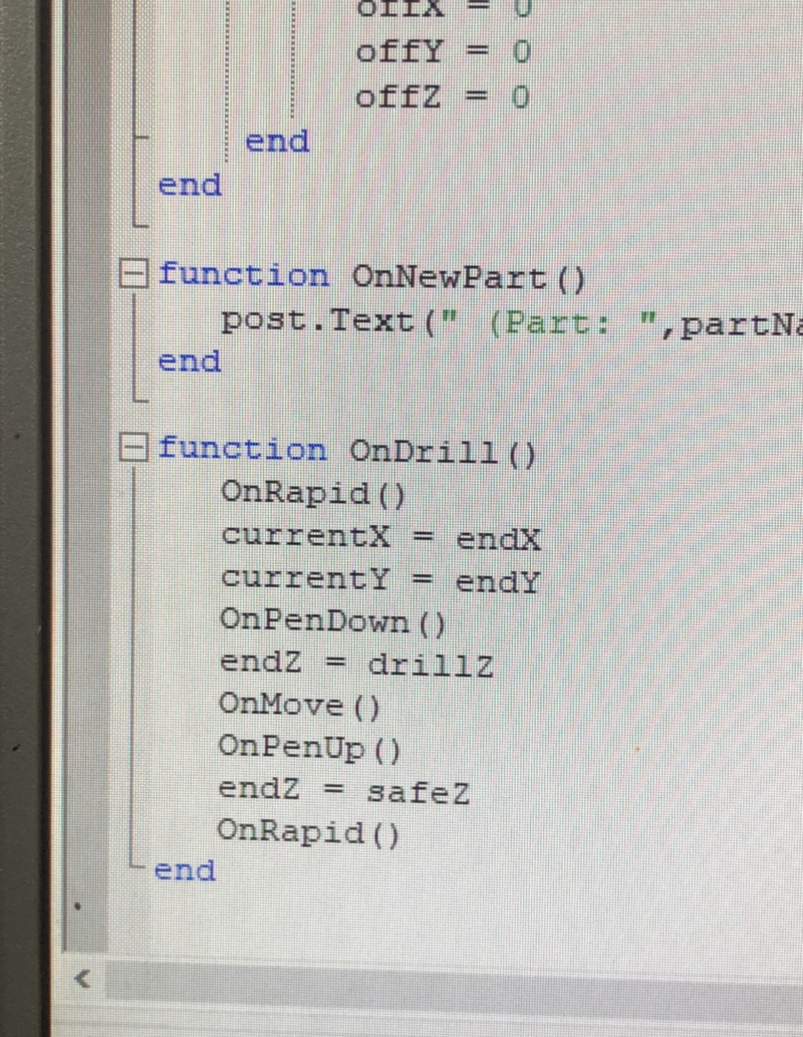

Postprocesor którego aktualnie używasz znajdziesz w zakładce Opcje/Maszyna/Postprocesor edytujesz i u samego dołu powinna być funkcja "OnDrill", o nią mi chodziło.
Patrząc na twój zrzut to może wystarczy jak zmniejszysz czas przebicia z 1 sek. na 0.001 sek i wysokość trochę opuść, prędkość przebijania mam chyba na 10000.

Najlepiej utworzyć nowe narzędzie tylko do punktowania i
podjazd w górę przy przebijaniu i wysokość cięcia dajesz tą samą wartość, wtedy prędkość przebijania jest pominięta.

Post napisał: Parolotek » 03 lis 2020, 13:42
dudziak4 pisze:
24 paź 2020, 22:40
Zrobiłem tak jak napisałeś jednak to wraz nie pomogło, palnik dotyka, unosi się, odpala luk, podnosi się trochę wyżej i powoli opuszcza jak przy wierceniu
Dodane 4 minuty 56 sekundy:
szary11 pisze:
24 paź 2020, 19:49
Okej, załączam zdjęcie postprocesora
szary11
Posty: 384
Post napisał: szary11 » 03 lis 2020, 20:04
Parolotek pisze:Okej, załączam zdjęcie postprocesora
Jak porównasz mój fragment z Twoim zauważasz różnicę ? :)
Podmień sobie i spróbuj, ale w linijce gdzie jest M66 wartości przy P, L i Q dopasuj do swojej rzeczywistości, to Ci pomoże zrozumieć. http://linuxcnc.org/docs/html/gcode/m-code.html
Podmieniłem ale nie bardzo wiem co zrobić z tymi wartościami o których mówisz przy M66, jeśli próbuje uruchomić Twój postprocesor to wyskakuje mi coś takiego
„Dwa kody G z tej samej grupy modalnej”
Linijka 17 i 18 wyglądają tak:
„N0170 G00 G01 Z15.0000 F100.0
N0180 G00”

Post napisał: szary11 » 21 lut 2021, 10:43
Prawdopodobnie skopiowałem jakiś wczesnoetapową wersję PP.
Skasuj lub za komentuj linię po "post.ModalText ("\n m5\n")"
Nie będzie wyrzucać G00
Może nie za elegancko, ale działa.
Wytłumaczenie o co chodzi z M66 masz przecież w linku i każda litera jest opisana.
Linię z M66 możesz wyrzucić jeżeli oczekiwanie na potwierdzenie odpalenia Ci nie potrzebne,
