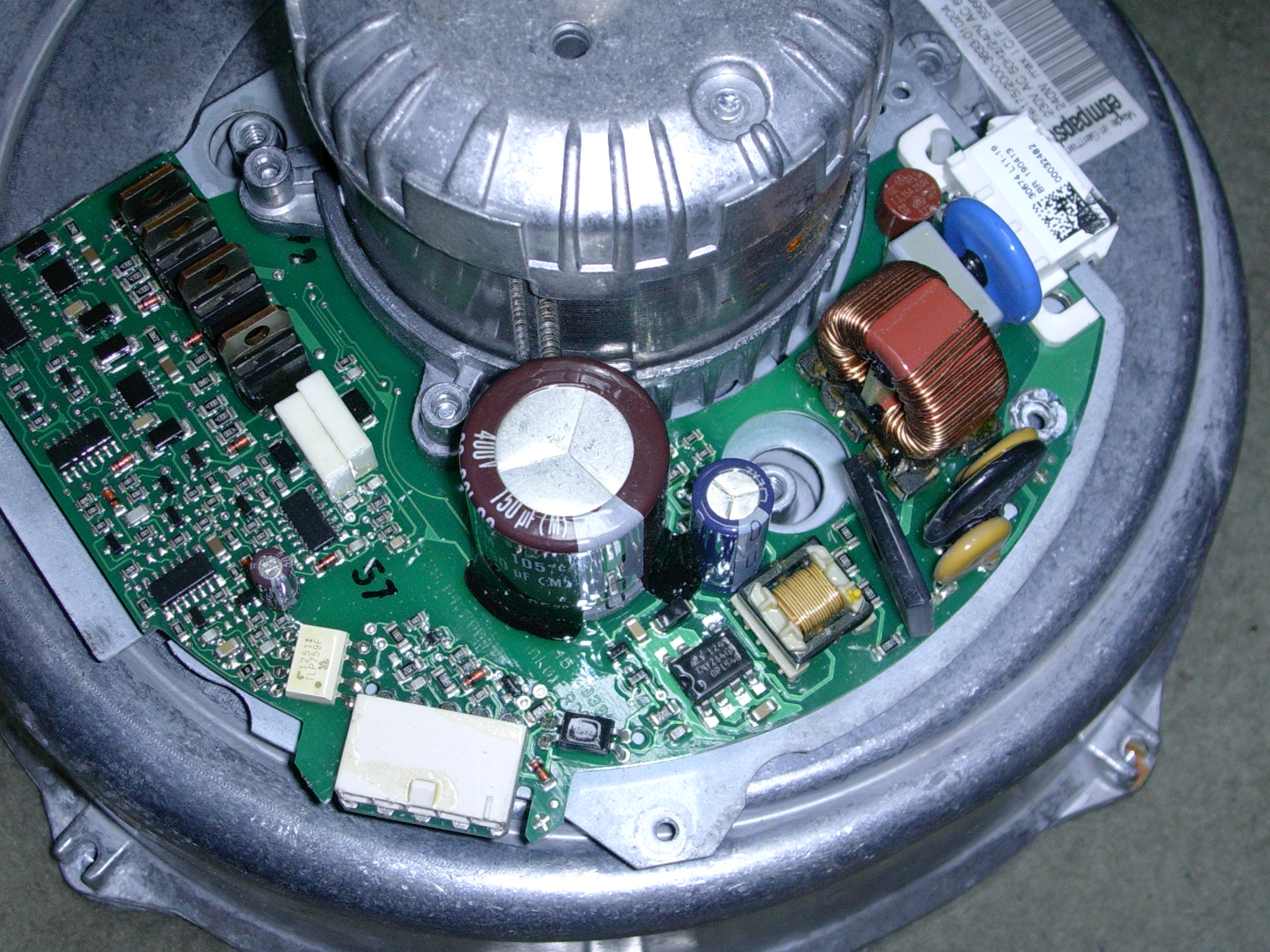

Wytargałem takie coś, bo mnie zaciekawiło, ładnie wyglądało i tyle. Po zdjęciu pokrywki pokazała się kupa elektroniki.
... Czy to jest falownik, czy mi się tylko wydaje? I jak się tym reguluje prędkość?

Regulacja prędkości przez podanie PWM na wejście.

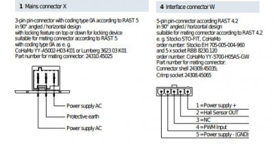

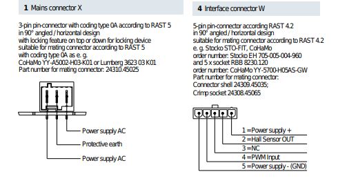

Znalazłem jeszcze takie coś:
conect.pdf
conect
(114.16 KiB) Pobrany 696 razy

Jeśli tak to raczej skalarny(jak przeważnie stosuje się do wentylatorów), ze sprzężeniem zwrotnym(obroty) na czujniku Halla..

Tam jest tylko czujnik. Sprzężenie zwrotne trzeba sobie samemu zaimplementować.

Rozumię, że do do pierwszego złącza 3-pin należało by włączyć zasilanie 230V, a do drugiego?
1 = Power supply + Zasilanie (+) tylko jakie napięcie?
2 = Hall Sensor OUT Wyjście czujnika Halla to rozumię, że czujnik jest w silniku i sygnał wychodzi na potrzeby urządzeń zewnętrznych
3 = NC nic
4 = PWM Input Wejście PWM - to wcale nie wiem o co chodzi, to ma być sygnał od 0-:-10V tak jak do innych falowników na podstawie którego jest ustalana prędkość obrotowa? czy jakiś sygnał piłokształtny?
5 = Power supply - (GND) Zasilanie (-)

pioterek dobrze kombinujesz ! , ale z papierów wnioskuję coś innego, masz tam dwa gniazda, zasilające i gniazdo interface. Zasilające pewnie na 230V ale to powinno być opisane na jakiejś tabliczce, trzy piny to L, N i 0 czyli popularnie faza, przewód zerowy i kołek uziemiający.
Drugie złącze typuję na wyjście ( nie wejście ) zasilania do urządzeń kontrolnych, po zasileniu z sieci na głównym złączu będzie można pomierzyć to stałe napięcie, typuję 12V lub 24V, Hall to wyjście czujnika obrotów, daje pewnie kilka impulsów na obrót -> urządzenie zewnętrzne analizuję prędkość i zwiększa lub zmniejsza wypełnienie PWM tak by prędkość osiągnęła nastawioną wartość.

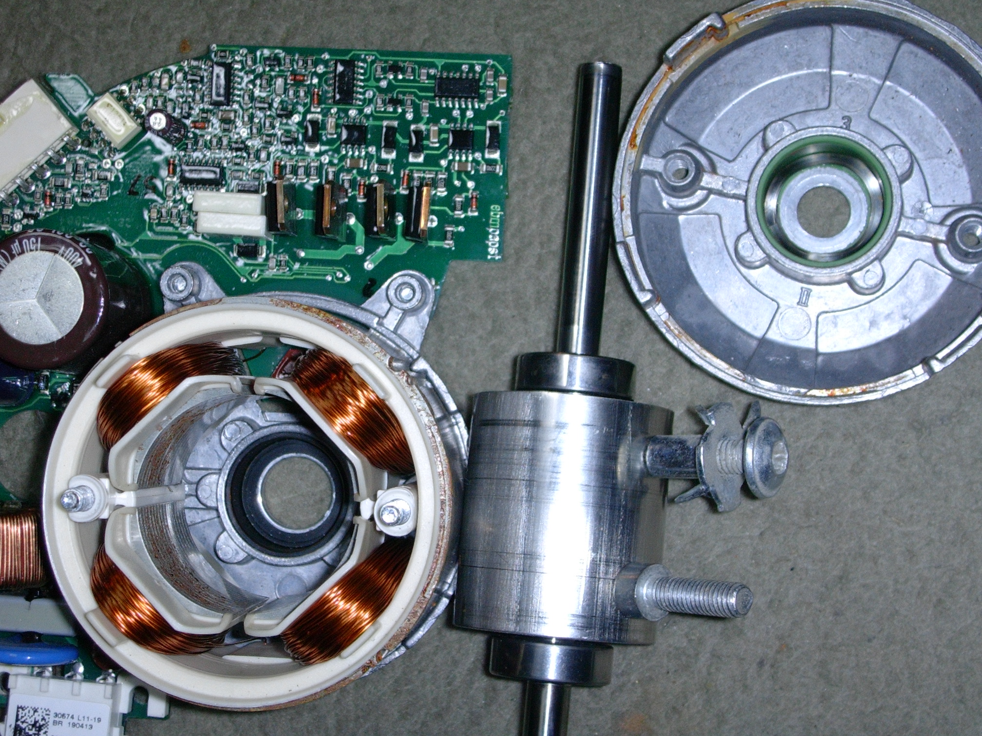

Ależ się namordowałem, żeby zdjąć tą turbinkę w całości...
Do silnika dochodzi 300V DC nie znam częstotliwości, a na gniazdku interface nie ma żadnych napięć. Wirnik jak widać przyciąga śrubki a więc elektronika to nie jest typowy falownik, bo silniki indukcyjne do których są robione falowniki nie mają rdzeni przyciągających śrubki, w dodatku mają inną konstrukcję uzwojenia. Może to jest jakiś "dziwny silnik krokowy?". I co teraz? Podpowie mi ktoś jak tym regulować obroty?
