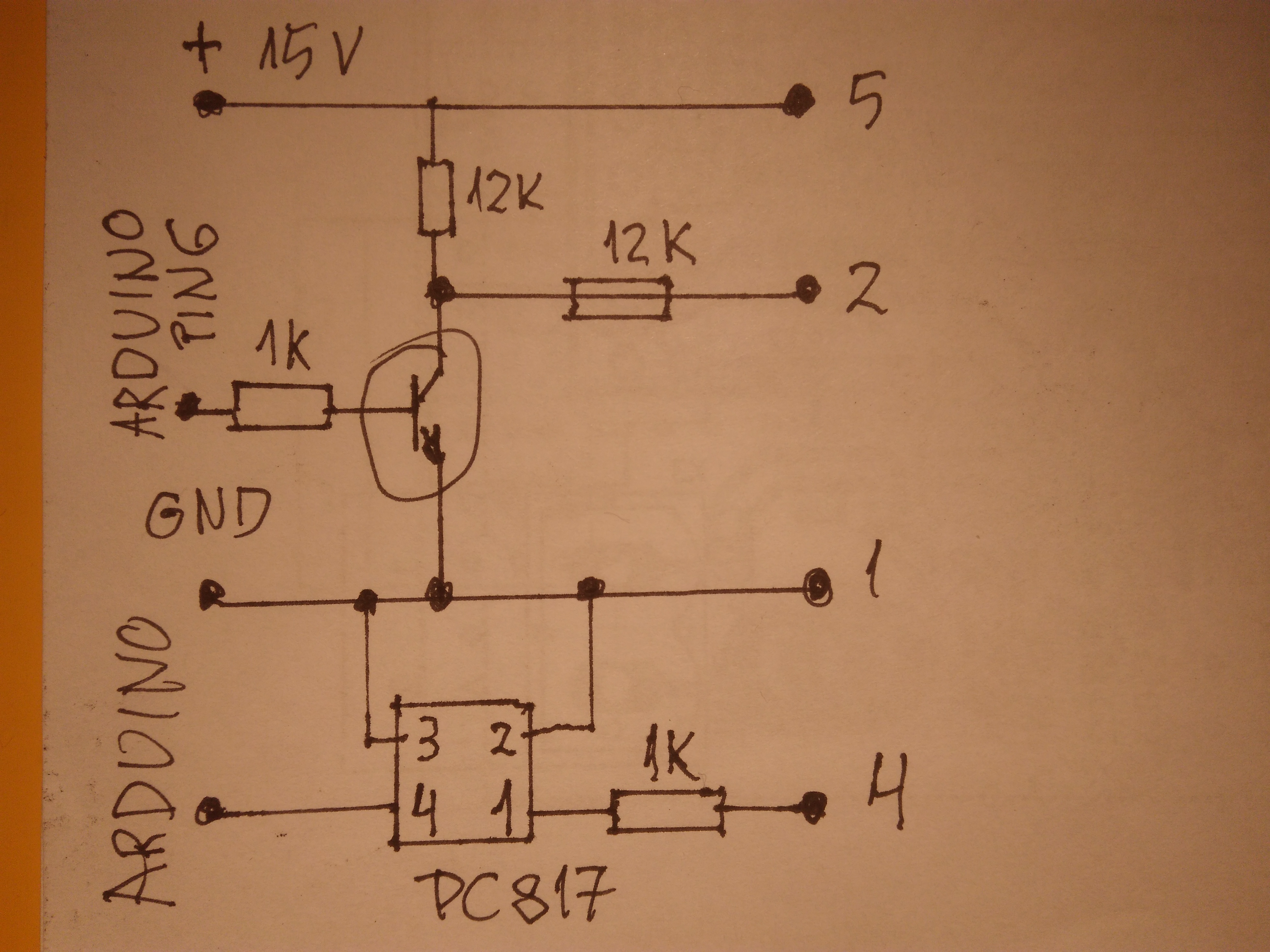

Obroty regulujesz przez PWM, minimalne wypełnienie 5%, bezpieczny start silnika 20% przy czym myślę że chodzi o silnik obciążony wentylatorem.
Rzeczywiście źle kombinowałem myśląc że na drugim złączu jest napięcie stałe, natomiast reszta zgadza się z papierami.
- Na Hall masz wyjście impulsów proporcjonalne do obrotów ( dwa impulsy na obrót ).
- Na PWM podajemy impulsy o częstotliwości 1-6 KHz o amplitudzie kilkanaście V przez opornik 12K .
Na zasilanie podajemy napięcie stałe 18-40V.
Na 99% mogę domniemywać że nie ma bezpośredniego przełożenia wartości PWM na obroty, stąd informacja z czujnika Halla o obrotach i jako informacja zwrotna przebieg PWM. Tak na szybko można podpiąć Arduino jako źródło PWM, lub dla miłośników lutowania układ NE555 jako generator PWM.
Impulsy z czujnika Halla możesz do testów zignorować a potem na Arduino zrobić pełną obsługę obrotów z regulacją PID.

Tak teoretycznie to brzmi pięknie, ale nie jestem aż tak zaawansowany w programowaniu arduino. A może jest gdzieś gotowy szkic ze schematem połączeń na tego typu zagwostkę?
Dobrze, pouczę się trochę z tych linków, a sygnał z arduino będzie trzeba jakoś wzmocnić, tak?

Post napisał: piotr56 » 17 gru 2018, 12:51
Hey
sorry za zwłokę ale nie miałem okazji pisać wcześniej.
Generalnie w Arduino do sterowania PWM możesz użyć pinów 3, 5, 6, 9, 10, 11, inne musiałbyś obsłużyć swoim własnym programem. Nabazgrałem schemacik :)
Tranzystor dowolny NPN małej mocy, oporniki dowolnej mocy i tolerancji, transoptor PC817 bo takie mam ale moze być inny dowolny, należy tylko sprawdzić czy nóżki są tak samo rozmieszczone.
Dałem napięcie zasilania 15V bo można nim zasilić bez problemu Arduino i nie trzeba kombinować z dwoma zasilaczami.
Wyjście 4 transoptora nie jest opisane, bo miejsce włączenia zależy od programu, najwygodniej włączyć na przerwanie.
Wyjście PWM ma ujemną logikę, wiec 255 to będzie minimum a 0 maximum, dodając jeszcze jeden tranzystor możemy odwrócić fazę i wtedy będzie "normalnie".
To tyle :)
Ps. Po prawej numeracja oryginalnego gniazda na silniku.
