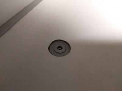

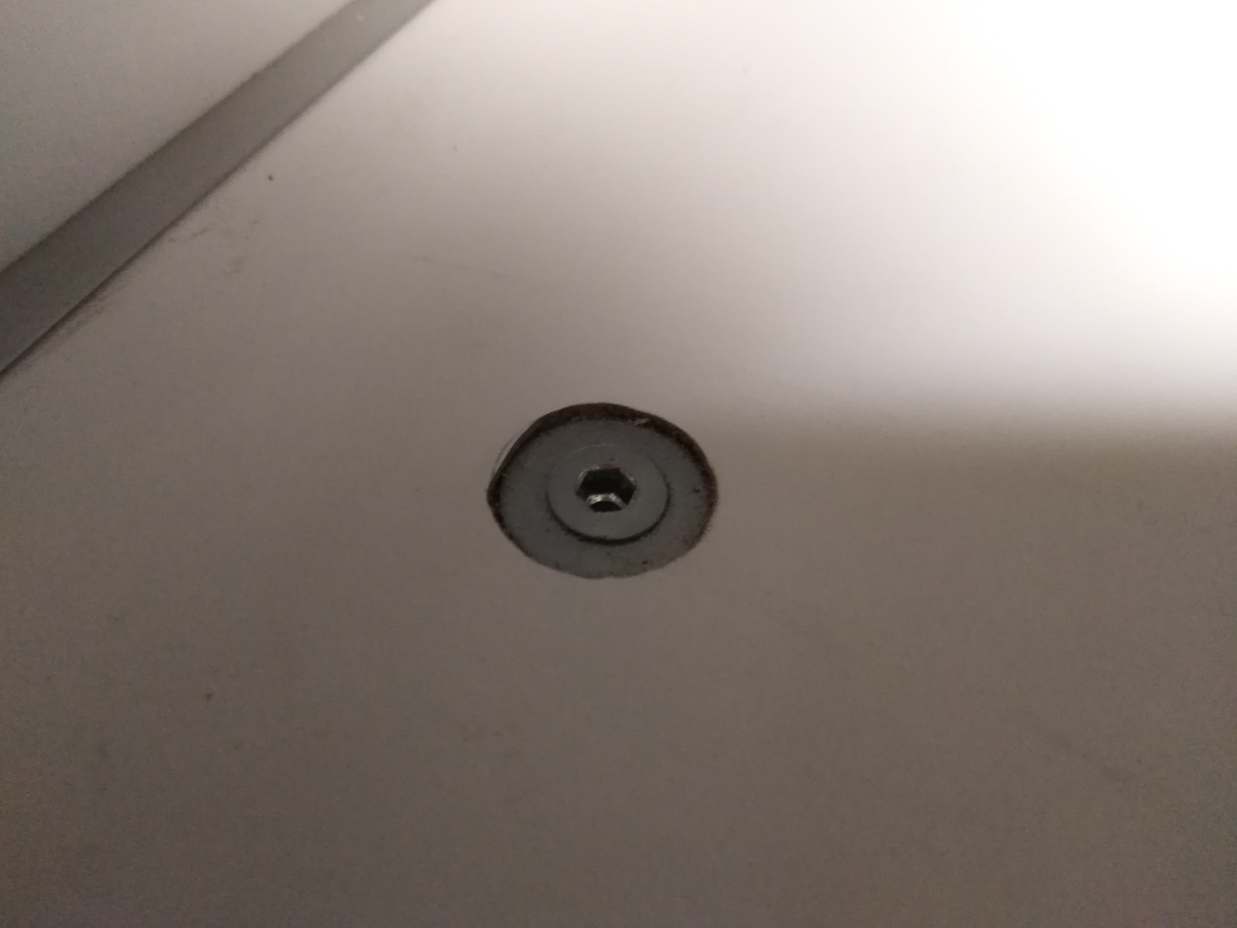

2 załączniki
Śruba regulującą poziom stołu względem bramy
