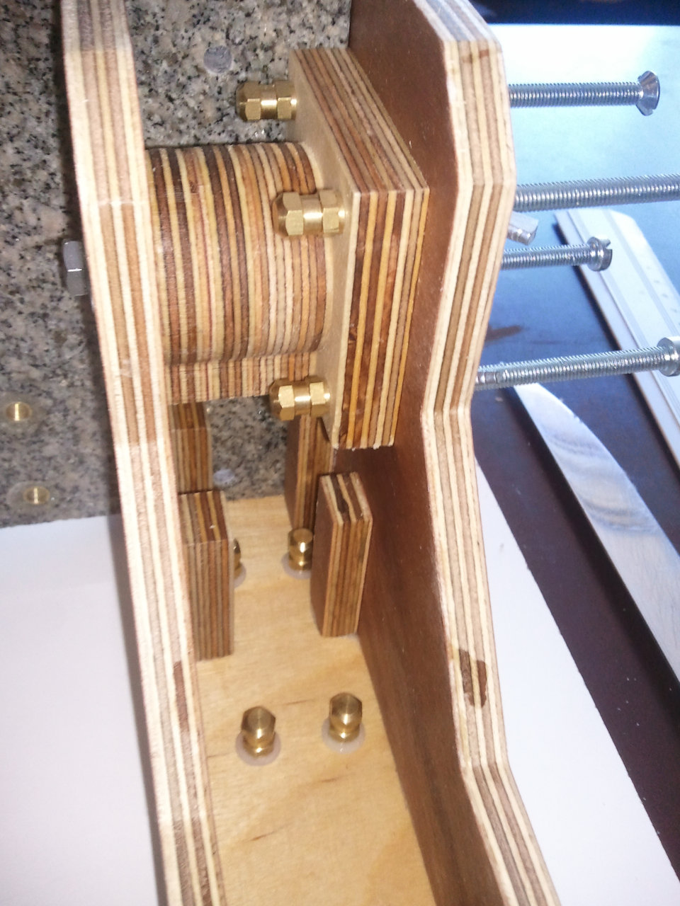

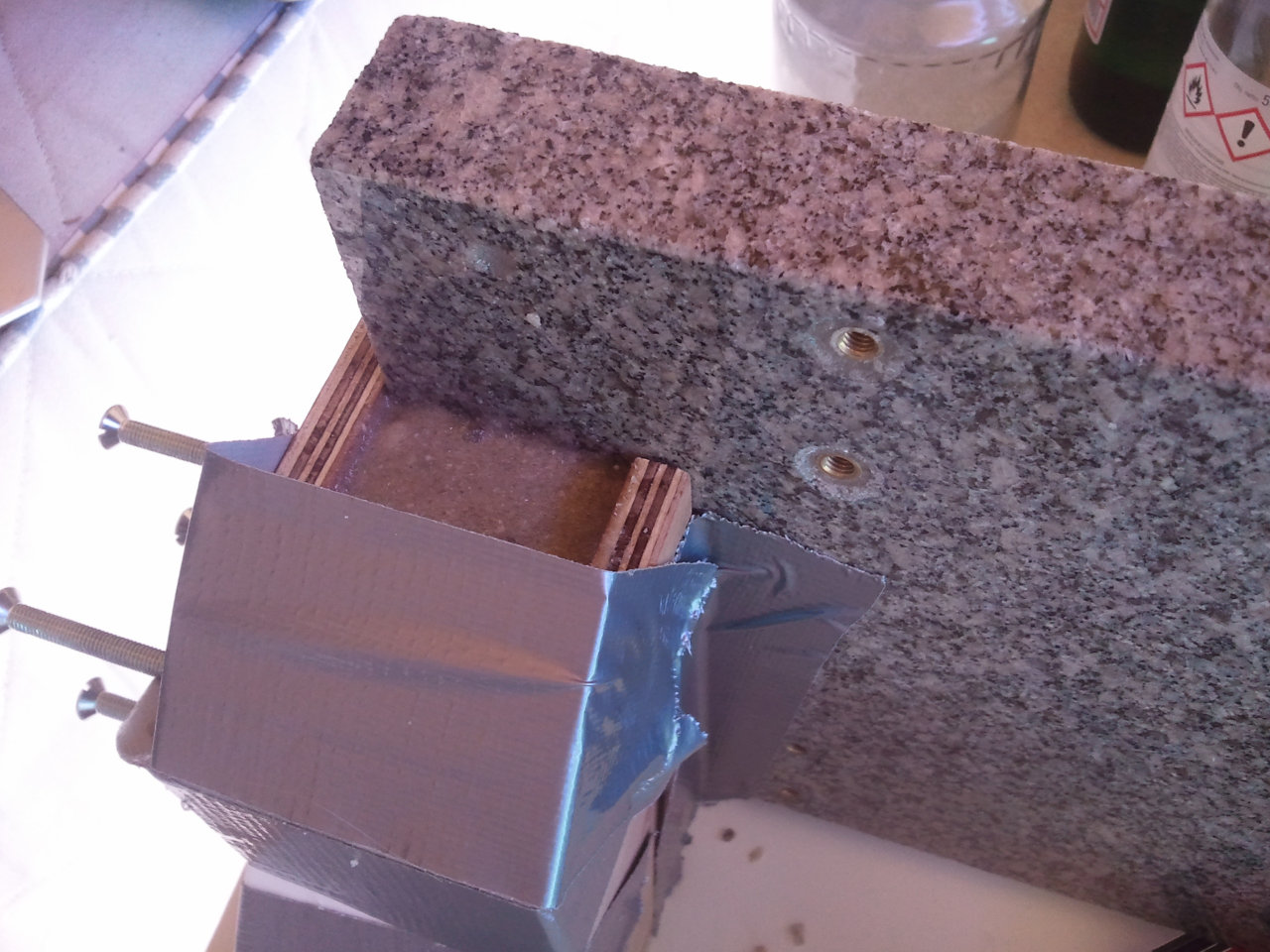

Postępy - forma na boki bramy:
Zalana forma (z wierzchu jest rzadszy beton):
Grubszy beton (takim wypełniona jest większość formy):
Na razie zdjąłem wierzchnią część formy i dolałem rzadszego betonu na wierzch, bo grubszy w międzyczasie opadł. Kolejny podgląd koło północy pewnie, rozformowanie rano.

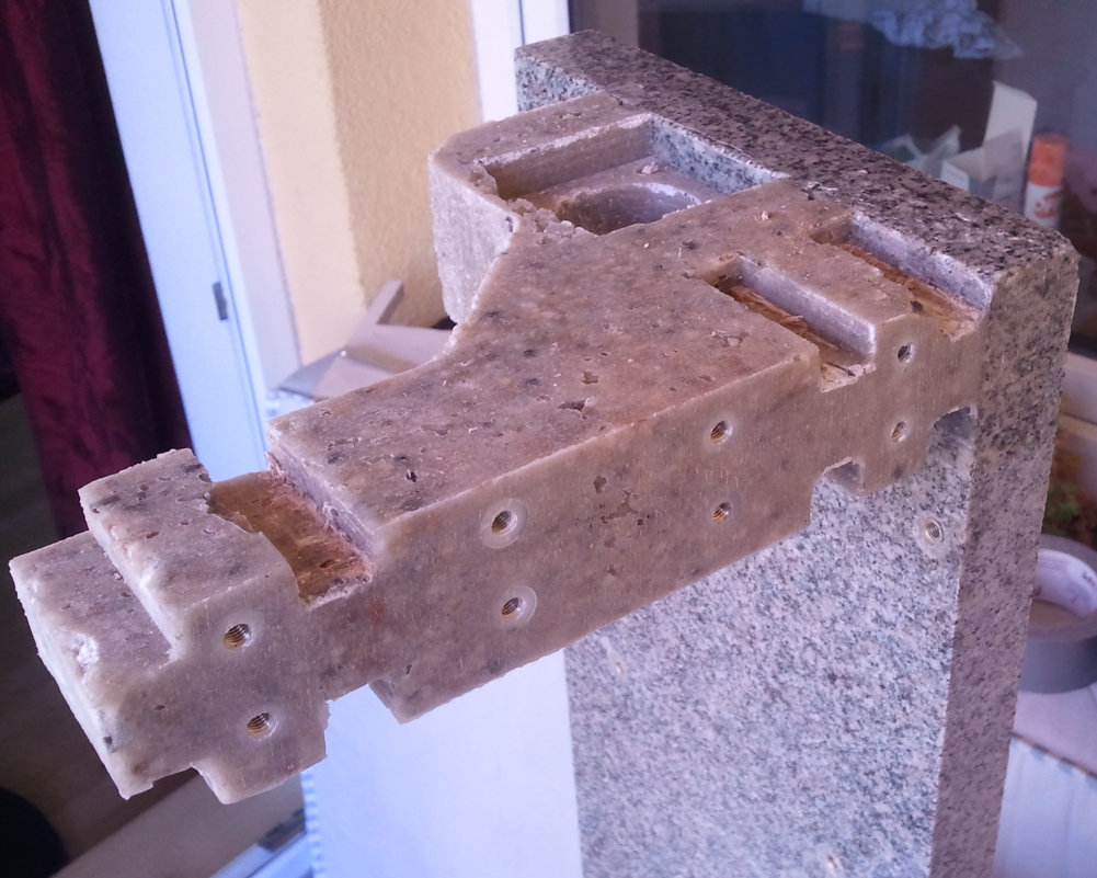

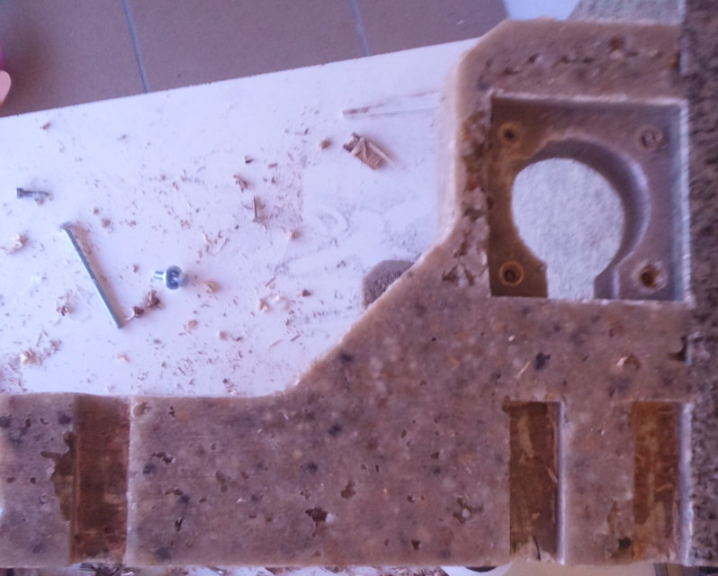

Post napisał: ursus_arctos » 04 sie 2013, 10:11
Jeden bok wyszedł ok, drugi wymagał uzupełnień po (częściowym) rozformowaniu - w jednym, trudno dostępnym obszarze, pozostała pustka. W pozostałym obszarze też występuje trochę bąbli. Ogólnie rzecz biorąc, efekt nie powala, ale tragedii też nie ma.

NO! nie wygląda źle, ale chyba stołu wibracyjnego zabrakło. Wygląda też jakbyś miał więcej żywicy niż ja, u mnie widać tylko piasek, nie widać żywicy.
pryskałeś czymś formę, żeby się nie przykleiło?

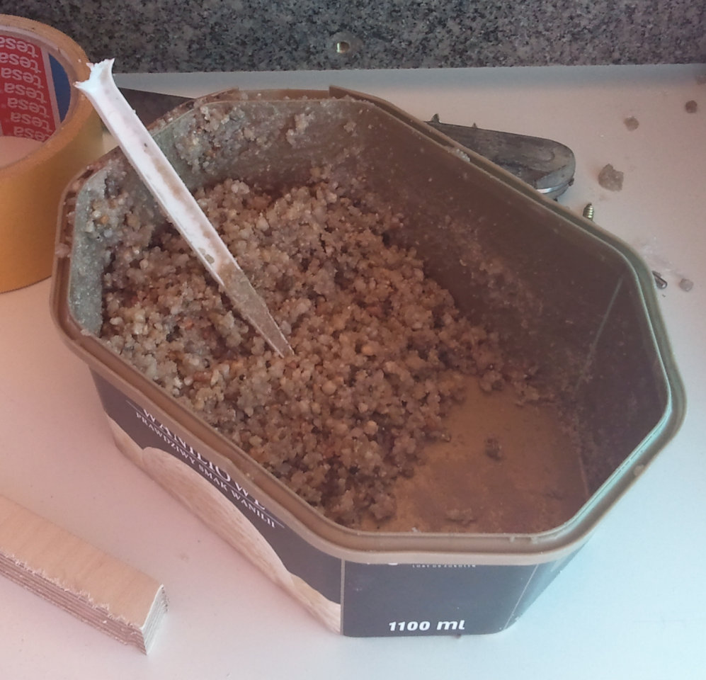

Post napisał: ursus_arctos » 04 sie 2013, 12:08
Ja tradycjnie odpowiem: nie liczę czasu (sumarycznego), bo to jest moja rozrywka. Co do złotówek - wcale nie tak znowu dużo. Te boki bramy kosztowały coś pewnie ze 3 dychy razem z formą i insertami + w sumie pewnie dzień roboty. Jakbym robił to za kasę, to oczywiście robiłbym metalowe, ale to jest jeden wielki eksperyment prowadzony dla przyjemności.
Miałem 2 różne kompozycje - jedną, rzadszą, która była lana w okolicy insertów i innych trudniejszych miejsc (chociaż to, co widać przy insertach to nie żywica, tylko zatopione plastikowe podkładki) oraz gęstą i bardzo suchą w pozostałym obszarze. Wibrowane niestety nie było :(
Tak, za pomocą lutownicy hot air nałożyłem na forme warstwę wosku ze świecy. Wosk w dużej mierze wsiąkł w drewno, ale dzięki temu żywica już nie mogła tego zrobić.
