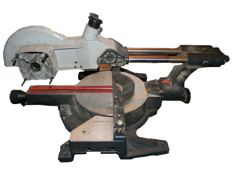

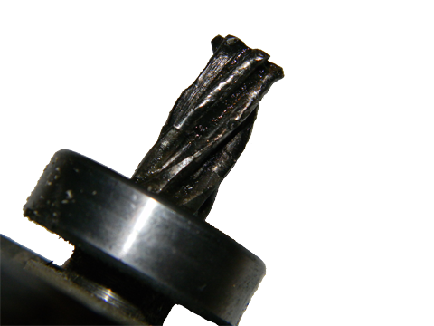

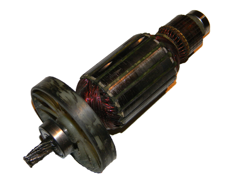

Napiszcie proszę, czy waszym zdaniem jest szansa na naprawę tej usterki? Czy można sobie dać od razu spokój?
Piłka
Część
D E F E K T
Pozdrawiam, Jasiek

witam.
tak patrząc na fotki - dałbym spokój .
do dorobienia to co na wałku ( wirniku ) i drugie koło .
obawiam się że tego co na wałku nie naprawisz .
przy takich obrotach żadne napawania i dremelki nie pomogą - no i zostaje drugie koło .
można wykorzystać konstrukcję do jakiegoś silnika z przekładnią - ale ile taka piłka kosztuje ?
podobną ma zresztą kumpel z łopusznej i prawdę powiedziawszy - nie powala jakością .
pozdrawiam.

Post napisał: SkyLOT » 03 mar 2013, 08:36
Dziękuję za odpowiedź. Spodziewałem się tego, że naprawa będzie nieopłacalna. W zasadzie nic w tę piłę nie zainwestowałem. Dostałem ją i gdybym jej nie wziął wylądowała by na złomowisku.
Zatem wiem na czym stoję.
Wykorzystam korpus! Przerobię go na szlifierkę do cięcia metalu. Tylko zamykaną osłonę na tarczę będę musiał zmienić na ALU bo jest plastikowa, będzie się topić. :wink:
Jeśli ktoś będzie miał jeszcze jakiś pomysł to proszę pisać.
Dzięki "pukury" :wink:
Pozdrawiam, Jasiek

Naprawa w takim przypadku to polega na wymianie wirnika i koła.
