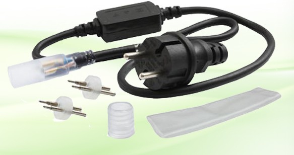

ezbig
Posty: 2097
Post napisał: ezbig » 02 lis 2015, 22:39
mc2kwacz pisze:P.S. Oznaczenie CE NIE JEST deklaracją zgodności. Deklaracja zgodności to jest dokładnie to ma co nazwa wskazuje - wykaz spełnionych norm i na dole podpis osoby odpowiedzialnej.
Prawidłowy znaczek CE ma symbolizować informację, że producent (lub importer) wystawia deklarację zgodności na dany produkt. Nie czepiajmy się słówek. Ja nic nie wspomniałem o znaku CE tylko wprost o deklaracji zgodności, o której pisze sprzedawca. Jestem pewien, że jej nie ma.
Dla wyjaśnienia - powtarzam - wąż świetlny, do którego pokazałem przewód zasilający, to nie taśma led na 12 czy 24V tylko na 230V. Można to ciąć co 1 lub 2m (zależnie od wersji). Na zdjęciu w aukcji, w czarnym pudełeczku jest prawdopodobnie włącznik zmierzchowy.

Ten kabel z wężem to granda. Należałoby to zgłosić odpowiednim władzom zanim kogoś gdzieś zabije. Importera szkoda mniej.

mc2kwacz, wiem. Przykład podobnego rozwiązania, ale zrobionego z głową:
Fakt, że jak ktoś ma dwie lewe ręce do elektryki to i z tego może zrobić paralizator, ale raczej producent załącza instrukcję montażu.

Post napisał: stevie » 03 lis 2015, 09:29
witam miałem przyjemnosć pracować przy takim oswietleniu i jak już napisał kolega ezbig jest to normalnie zasilane 230V tnie sie na odcinki co 1 lub 2m. Kable były w wersji takiej jak dał foto kol. mc2kwacz ale były też bez tego pudełeczka (pudełeczko jakis programator mało istotne) jak widać na foto waż jest wciskany a potem na połączenie termokurcz i ot to cała tajemnica. Z wersji z aledrogo wynika ze jest tam zastosowany dławik dlatego wystają piny. Nie rozumiem dlaczego niby ma to być kabel niebezpieczny;/ a co z takim np. http://allegro.pl/kabel-sznur-zasilajac ... 33359.html

Post napisał: stevie » 03 lis 2015, 11:37
Nie chodzi mi o płaszcz a o koncówki

Post napisał: rdarek » 03 lis 2015, 11:52
stevie pisze:witam miałem przyjemnosć pracować przy takim oswietleniu i jak już napisał kolega ezbig jest to normalnie zasilane 230V tnie sie na odcinki co 1 lub 2m. Kable były w wersji takiej jak dał foto kol. mc2kwacz ale były też bez tego pudełeczka (pudełeczko jakis programator mało istotne) jak widać na foto waż jest wciskany a potem na połączenie termokurcz i ot to cała tajemnica. Z wersji z aledrogo wynika ze jest tam zastosowany dławik dlatego wystają piny. Nie rozumiem dlaczego niby ma to być kabel niebezpieczny;/ a co z takim np. http://allegro.pl/kabel-sznur-zasilajac ... 33359.html
stevie pisze:Nie chodzi mi o płaszcz a o koncówki
No właśnie obejrzyj jak są wykonane kable np. do komputera lub inne podłączeniowe.
Chodzi o to że na fotce kol. mc2kwacz połączenie masz na dwa bolce wystające z oprawki i jak sam piszesz jest tam 230V.
Co w przypadku nawet niezamierzonego rozłączenia takiego połączenia? W najlepszym przypadku może być nieprzyjemnym przeżyciem.
Kabel który wskazałeś jest dedykowany do urządzeń grzewczych i instalowany "na stałe" od strony urządzenia lub do odpowiedniego gniazda (ceramiczna końcówka) w przypadku np prodiża.
I po to są normy dyrektywy itp ;)
