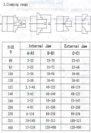

Post napisał: panzmiasta » 21 mar 2012, 09:26
Ooo mogę dodać tylko taką tabelkę , może być konkretnie pomocna nie tylko przy równaniu szczęk
rozstawy szczęk dla poszczególnych ychwytów.jpg (13.49 KiB) Przejrzano 2275 razy
