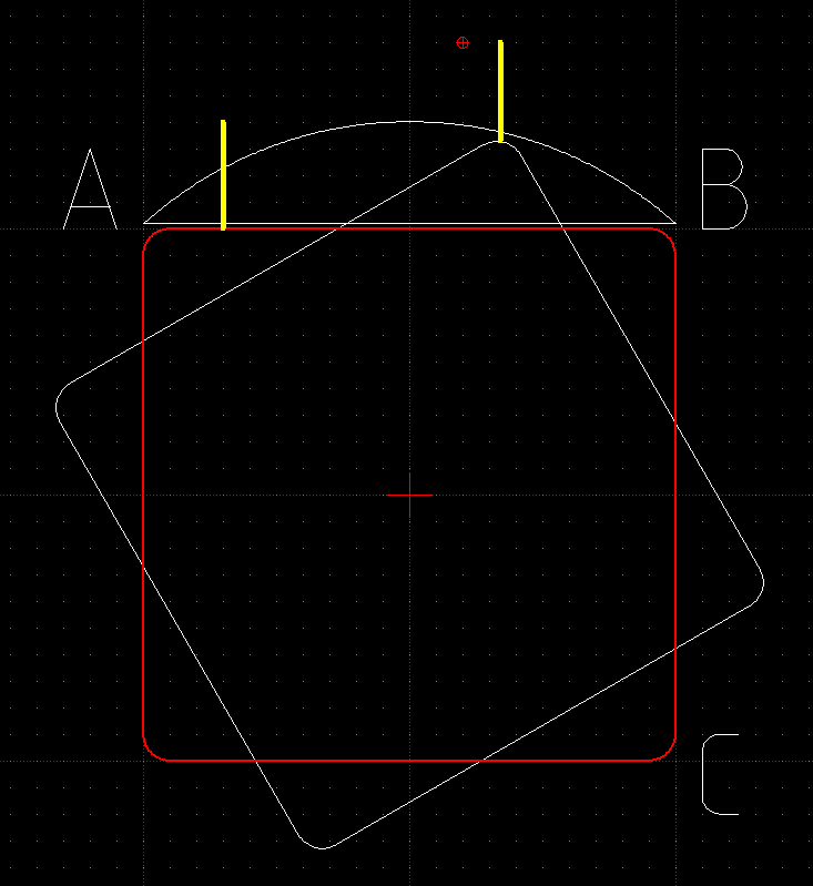

Kiedyś analizowałem bardzo podobną sytuację, czyli cięcie kwadratowej (lub prostokątnej) rury plazmą.
Chodziło o to, żeby w czasie obrotu rury nie zgasić łuku, co jest dość podobne do sytuacji żeby frez miał cały czas kontakt z materiałem.
Rysunek zrobiłem na szybko, bo starych i dokładniejszych nie będę szukał.
Czerwony kwadrat to cięta rura w przekroju, czerwony krzyżyk to jej oś obrotu, biały kwadrat to rura obrócona 0 30 stopni (dla wyobraźni), żółte kreski to narzędzie, a prosta i łuk na górze to ścieżka narzędzia.
Cięcie odbywa się w taki sposób, że przy nieruchomej rurze narzędzie jedzie z punktu A do B po prostej, potem synchronicznie do obrotu rury (CCW) wraca do punktu A po łuku (o długości pół przekątnej rury). Po obrocie o 90 stopni znajdujemy się w sytuacji identycznej jak na początku. Położenie narzędzia w czasie obrotu można wyliczyć z funkcji trygonometrycznych.
Oczywiście płynnego ruchu pisząc "z palca" nie zaprogramujemy (jest to możliwe, ale zbyt pracochłonne), ale już skakać po parę stopni jak najbardziej można.
Analogia do cięcia oprawki okularowej jest oczywista i nie będę tematu drążył.

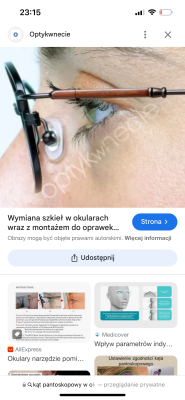

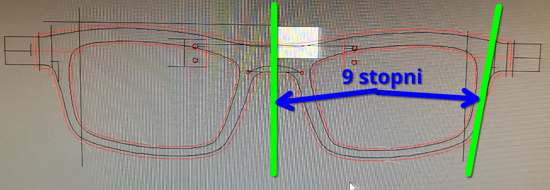

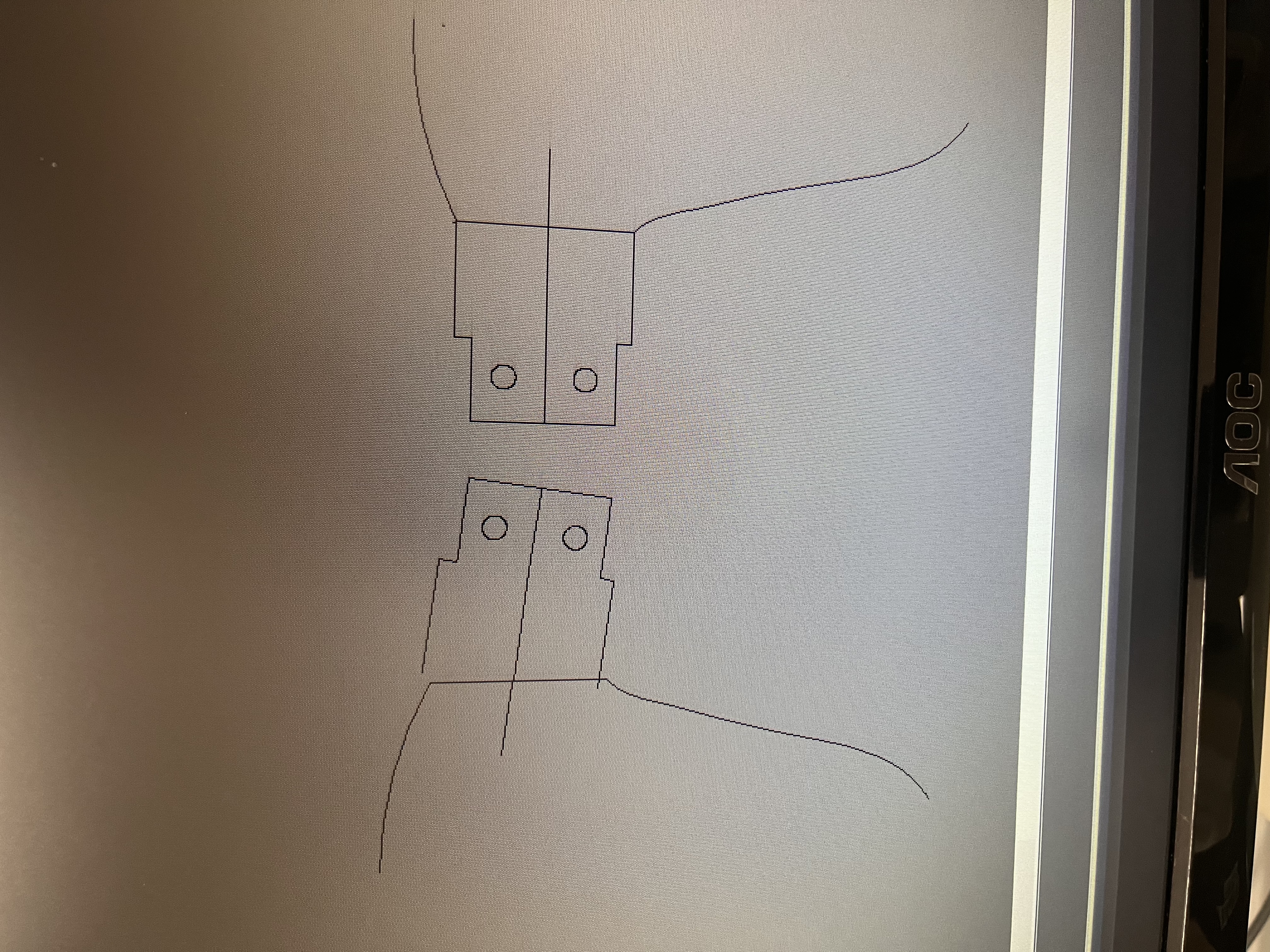

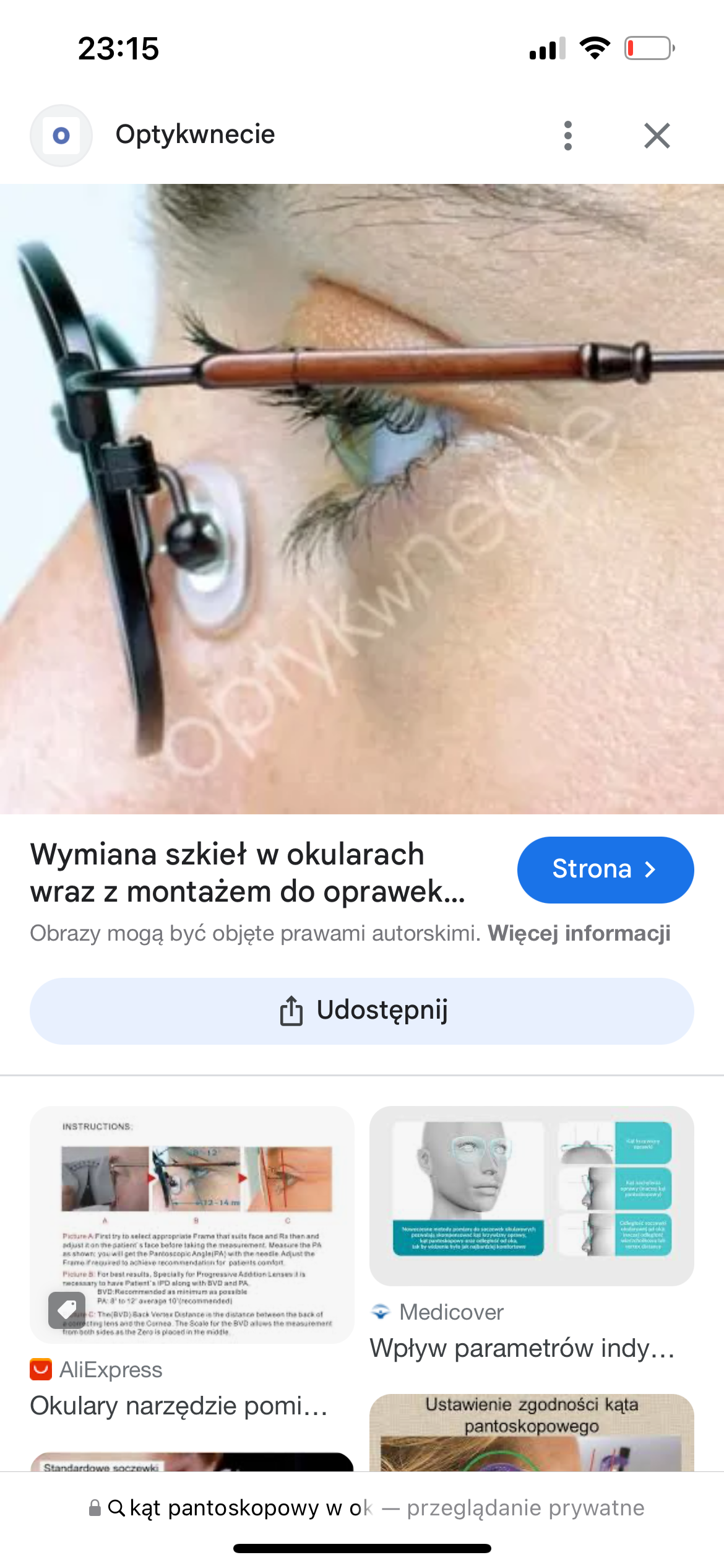

jeszcze jedna rzecz, bo dziś myślałem nad tym, bardzo ważne jest dla mnie uzyskanie kąta pantoskopowego najlepiej 9 stopni, myślałem że to będzie proste ale chyba jednak nie jest. Moja oprawka jest wycięta z boku jakby pod kątem 90 stopni i jakby na łukach przejścia z oczu do uszu jest lekki problem, jak uzyskać aby oprawy były podgiete te 9 stopni ale te 2 końcówki wchodzące w zawias powinny wchodzić pół kątem prostym. Załączam zdjęcia, jak widać na moich okularach są płaskie a powinno być tak jak na drugim zdjęciu, to jest chyba niewykonalne

Nawet teraz używając "klocka" ten kat jest uchwytny gdy obrabiasz uszy na klocku stojącym pionowo. Końcówki montażowe zausznika mają kontur skręcony od prostopadłej do płaszczyzny oczu o ten właśnie kąt.

Tak, to jest niewykonalne, ale tylko w twoim przypadku, bo brakuje Ci wyobraźni przestrzennej.

Dodane 10 minuty 29 sekundy:

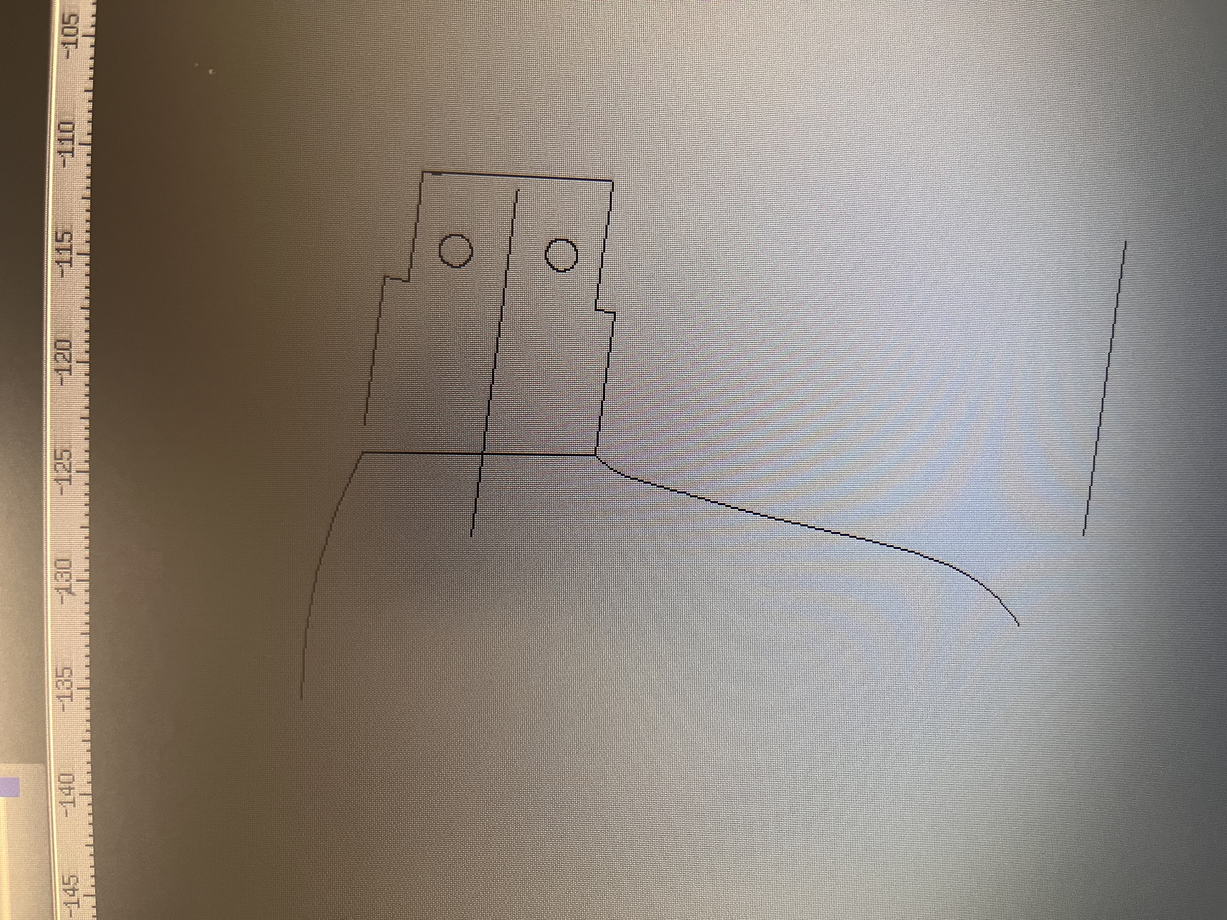

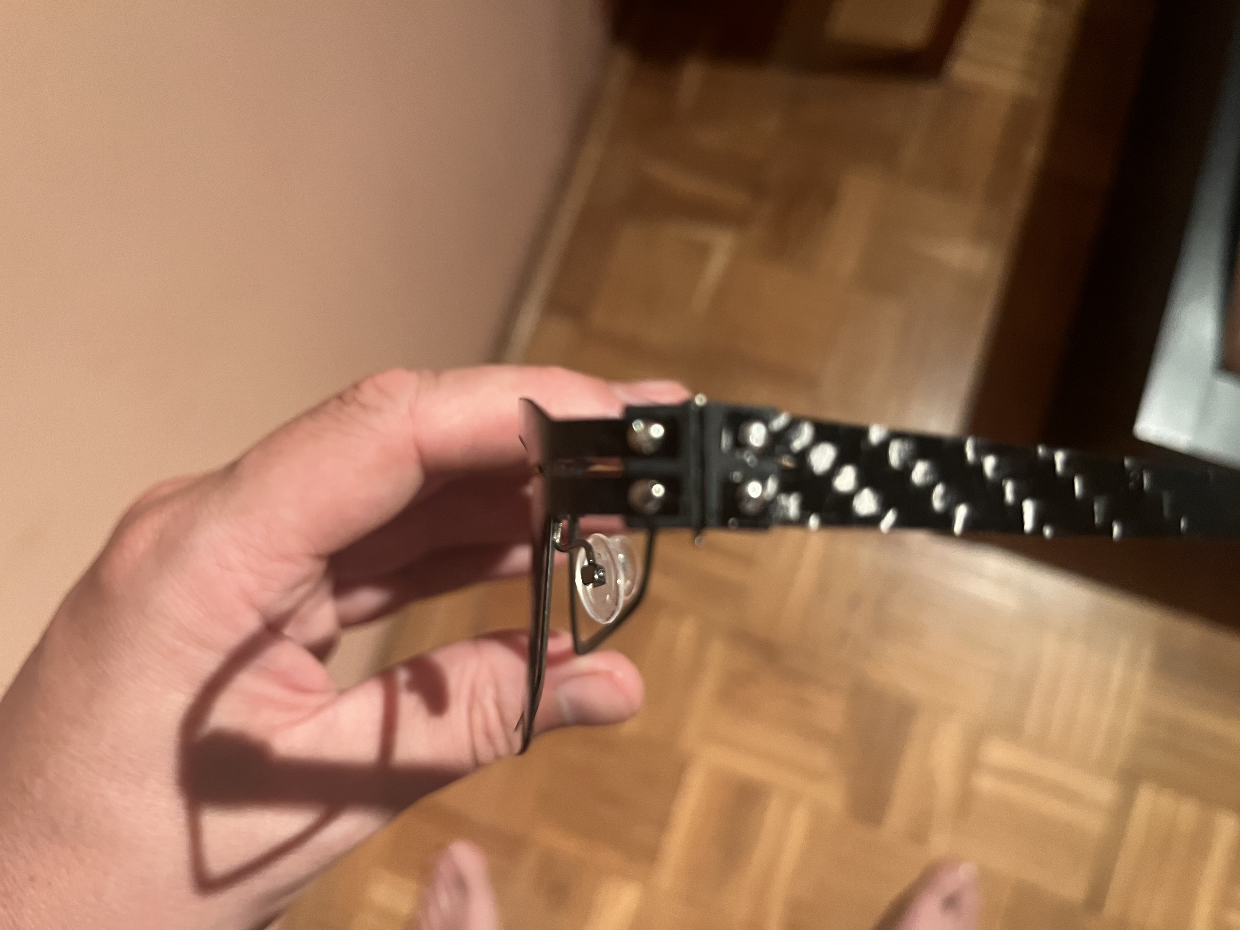

Zdjęcia
2
1

Ale co niby ma z tych bazgrołów wynikać?

Nie potrafisz wziąć kartki papieru, zagiąć na kilka sposobów i zobaczyć co z tego wyjdzie?

Ze zdjęcia wynikałoby, że jest to tylko kwestia zaprogramowania odpowiedniego konturu, natomiast ze "szkicu" wychodzi, że to kwestia gięcia.
