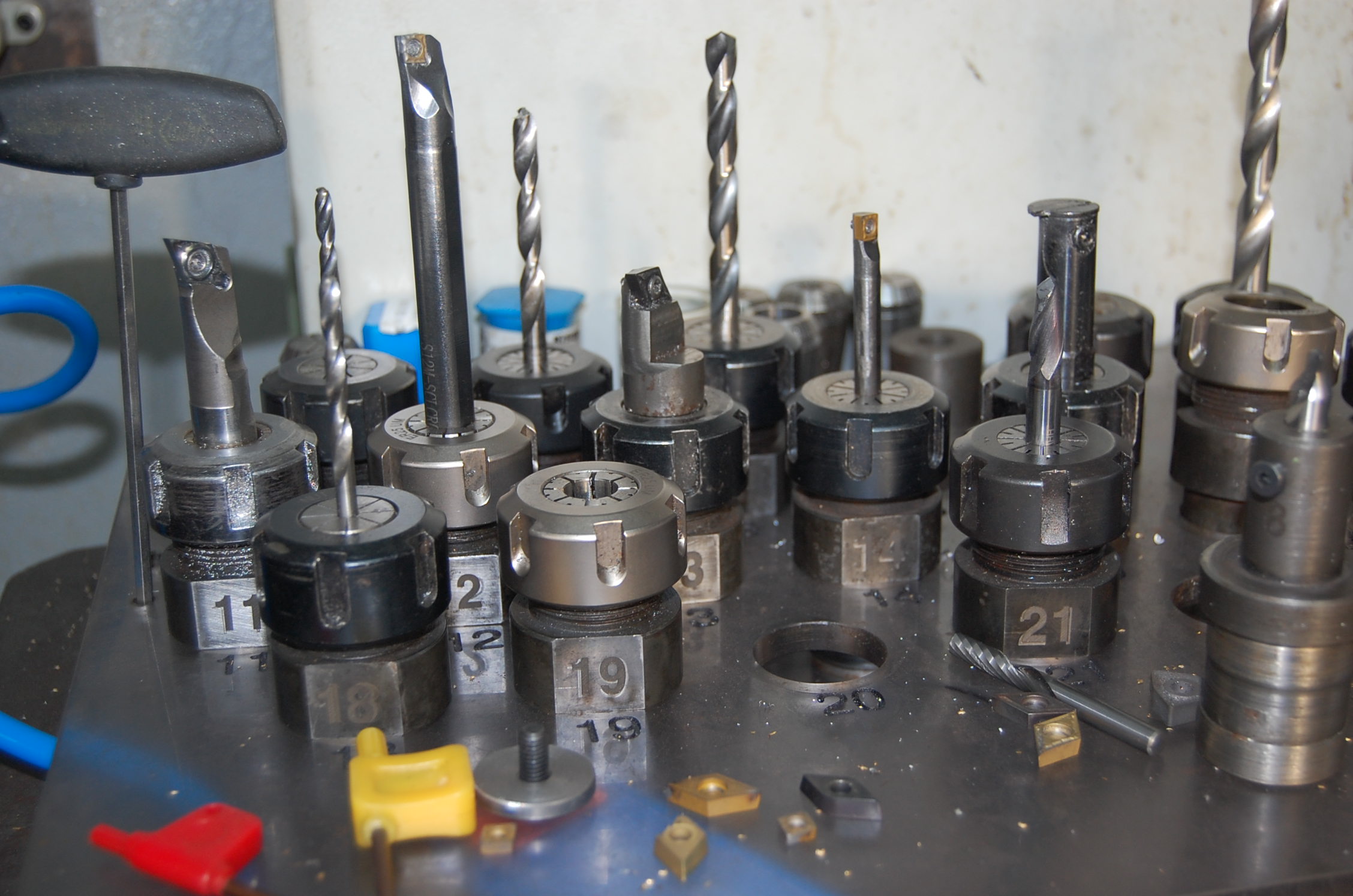

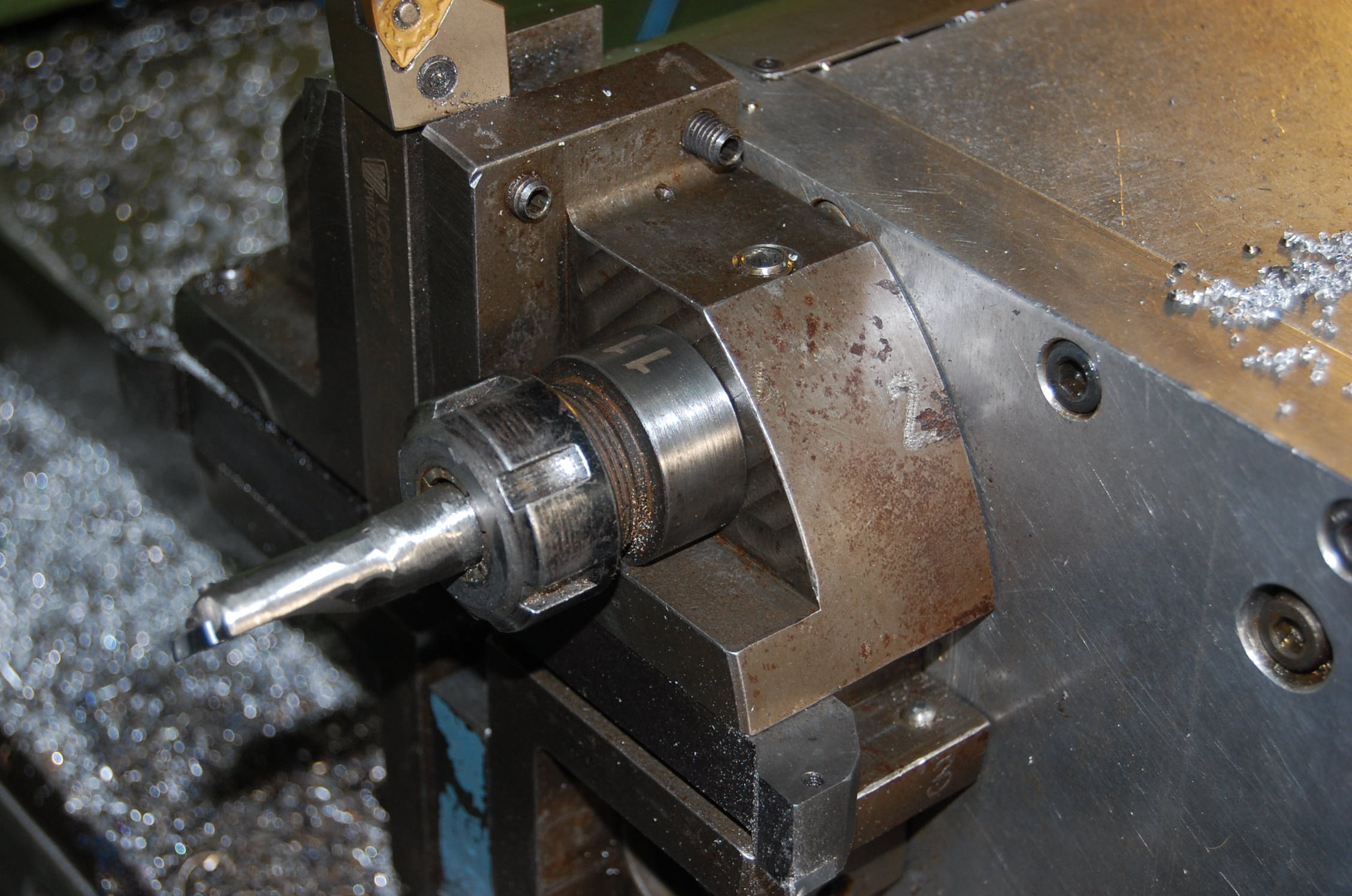

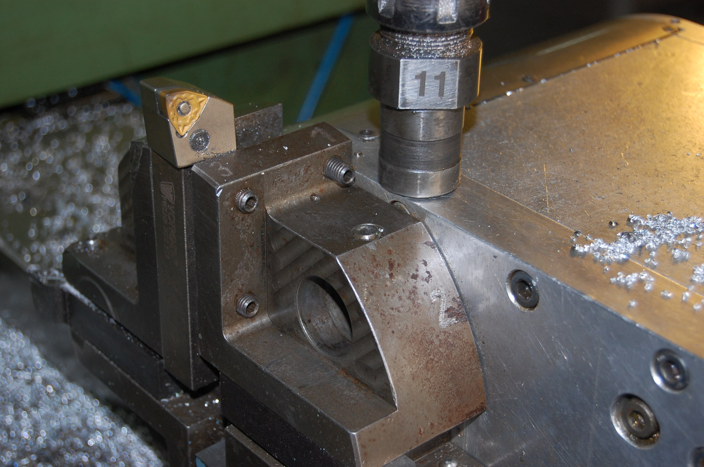

Podobny efekt do VDI można uzyskać znacznie prościej i łatwiej do wykonania. Oczywiście bez przemieszczania w pionie ale przy dobrze zrobionych gniazdach i standardowych wytaczakach to niekonieczne.
Obrazek Obrazek

Popacz jaki długi niepodparty wytaczak wystaje z oprawki hehe, chyba nawet w tym samym rozmiarze co wsadziłem na kwile do kostki, czyli jak zwykle praktyka swoje, a suche pieprzenie to drugie.

Post napisał: kamar » 06 mar 2020, 09:37
Jak nie widzisz różnicy to już Ci nic nie pomoże :)
