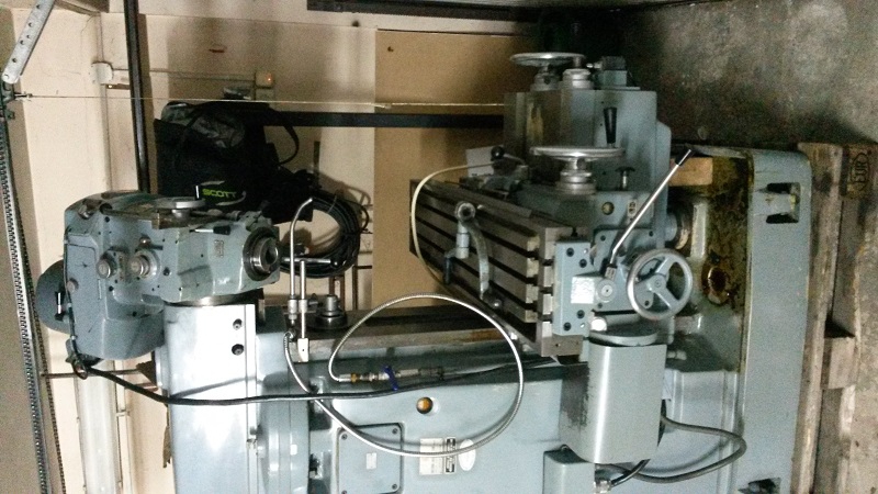

Post napisał: m.j. » 13 mar 2016, 09:36
No to już porządna maszynka. Zakresy ruchu też już konkretne. O "banana shape" nie słyszałem, a ni nie zauważyłem, a mam już oprócz wspomnianego klona bridgeporta już angielskiego Bridgeporta (by Adock Shipley) z długim stołem. Pomiary nie wskazały problemów z geometrią. Być może stałe obciążenie jednego końca stołu lub błędy w produkcji. Mój nowy nabytek co prawda wymaga remontu, ale to kwestia głowicy i luzów na nakrętkach. Swoje lata też już ma - 1974 lub 76, nie pamiętam dokładnie. Co miało się wygiąć to chyba się już wygięło :wink:

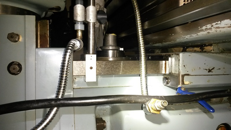

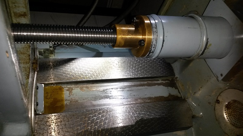

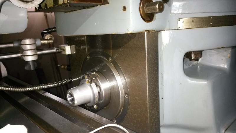

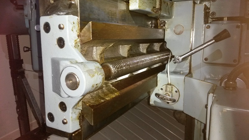

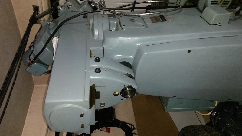

bogus105
Posty: 435
Rejestracja: 24 gru 2005, 12:59
Lokalizacja: Bielsko-Biała
#253

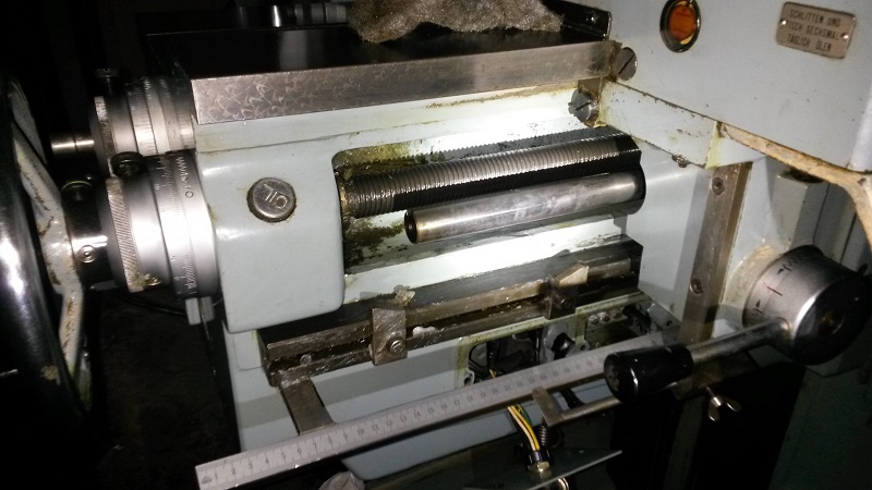

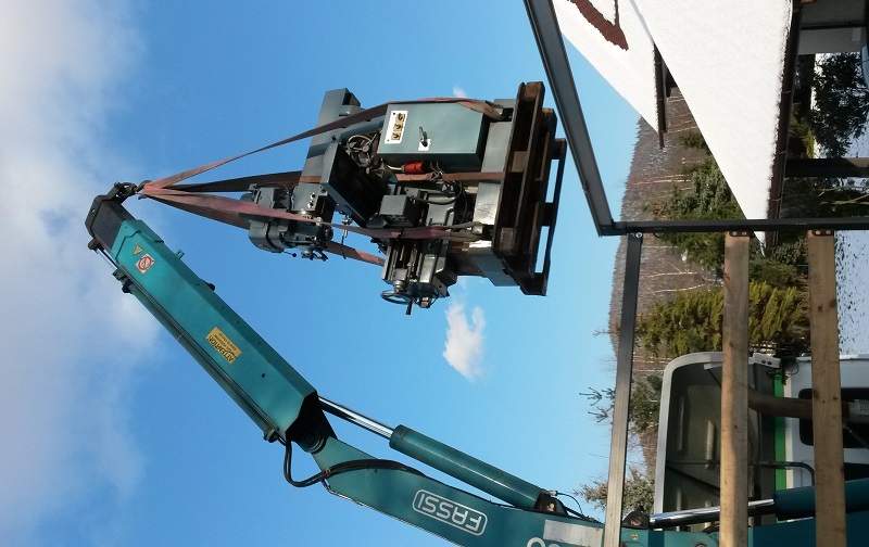

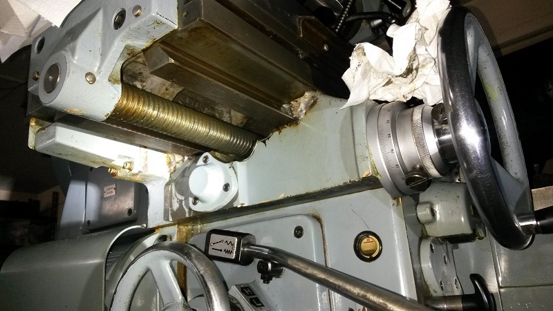

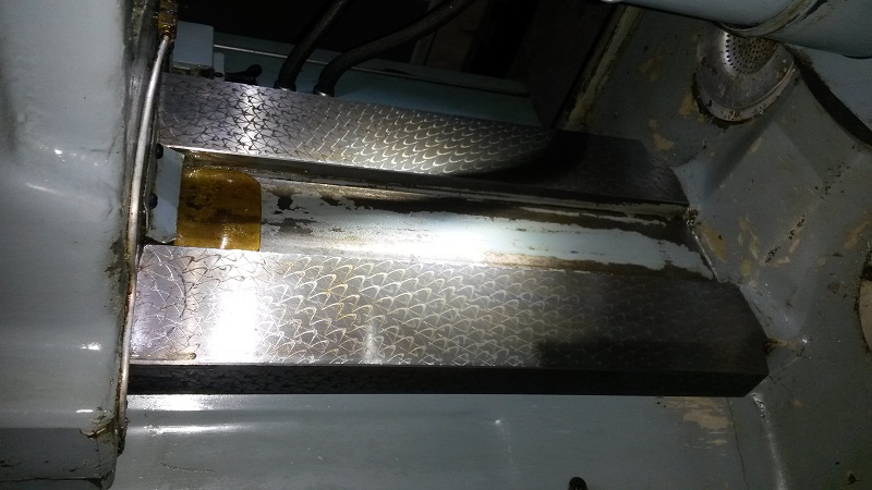

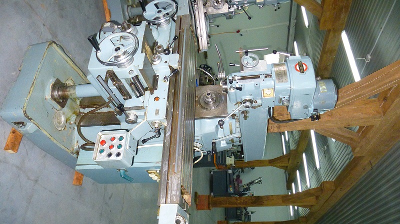

Post napisał: bogus105 » 13 mar 2016, 09:51
Oki oki:)
Sorry za odwrócone zdjęcia, ale z tego co pamiętam to na forum wchodzą tylko nie większe niż 800px szer i 600px wys.
na razie stoi zakonserwowana w tymczasowym miejscu bo do bloku jej nie wniosę:D
ObrazekObrazekObrazek
[ Dodano: 2016-03-13, 09:56 ]
Chwilę nawet prawie lewitowała:
[ Dodano: 2016-03-13, 10:08 ]

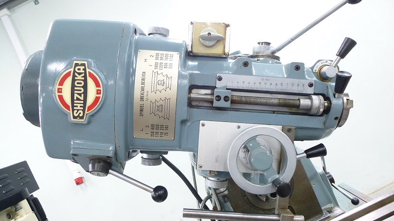

m.j. pisze:No to już porządna maszynka. Zakresy ruchu też już konkretne. O "banana shape" nie słyszałem, a ni nie zauważyłem, a mam już oprócz wspomnianego klona bridgeporta już angielskiego Bridgeporta (by Adock Shipley) z długim stołem. Pomiary nie wskazały problemów z geometrią. Być może stałe obciążenie jednego końca stołu lub błędy w produkcji. Mój nowy nabytek co prawda wymaga remontu, ale to kwestia głowicy i luzów na nakrętkach. Swoje lata też już ma - 1974 lub 76, nie pamiętam dokładnie. Co miało się wygiąć to chyba się już wygięło :wink:
Z tego co pisali goście to najgorzej zostawić BP ze stołem przesuniętym w jedną stronę i jeszcze jak na tej stronie wisi imadło, czy podziałówka. Powiadają, że saddle jest za wąskie na taki długi stół. Nie pamiętam teraz, na którym forum o tym czytałem:/
Jeżeli masz ok to nic tylko się cieszyć jak mawiał Piotrek Żyła:) Czasami widzę oferty dealerów obrabiarek jak właśnie stoją miesiącami maszyny a stoły na maksa i jeszcze jakieś skrzynki wiszą na nich.
Możesz fotki wrzucić?
Moja Shizuoka jest z 1973 roku. Posuwy szybkie we wszystkich osiach.

Post napisał: IMPULS3 » 13 mar 2016, 11:27
bogus105, Stan maszyny perfekcyjny.Dobrze smarować i posłuży kilkadziesiąt lat. :)

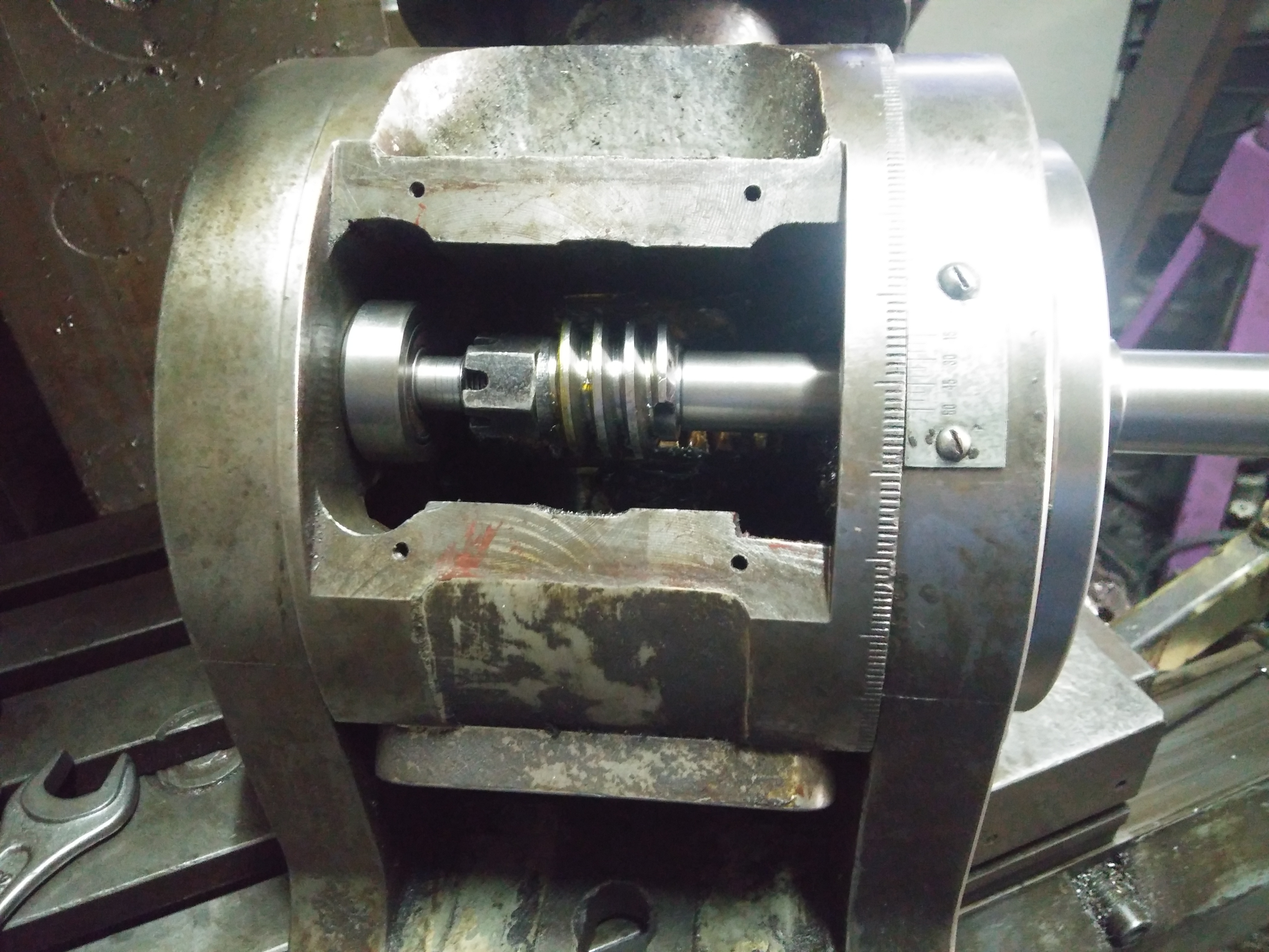

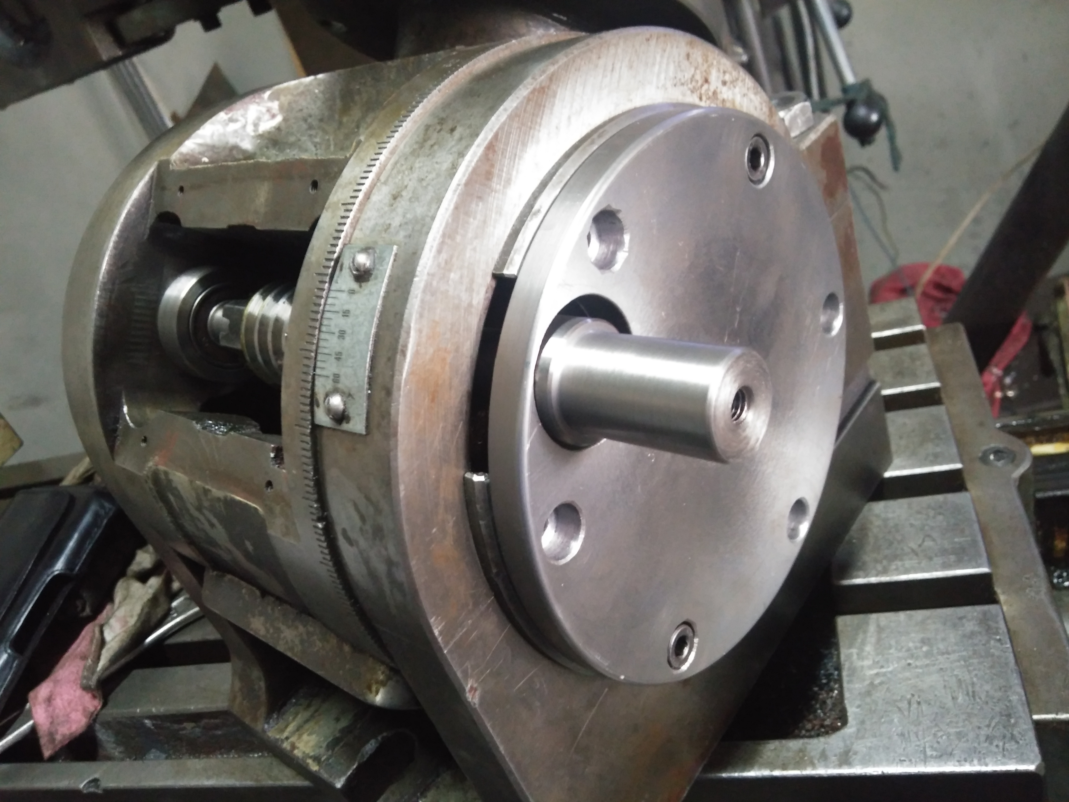

Męcze podzielnicę do swojej frezareczki...
Kto podpowie jaki powinien być wpisany parametr w SCALE przy podzielnicy 1;40 ?

#256
Post napisał: kamar » 25 maja 2017, 15:11
A mikrokrok jaki ? Przy 1:10 mam 222.23

Post napisał: IMPULS3 » 25 maja 2017, 15:53
Mikrokrok ustawię taki sam, :P

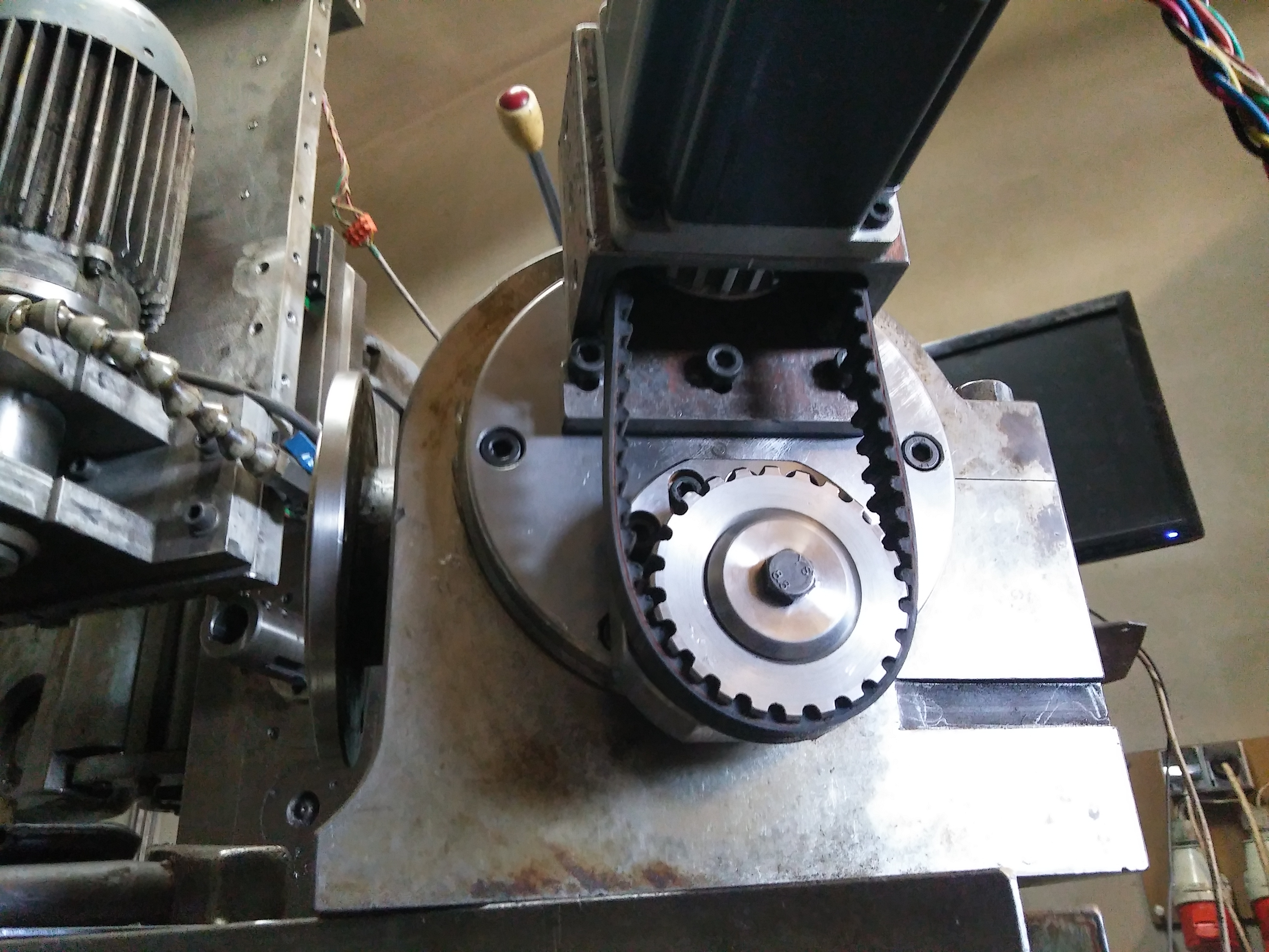

#258
Post napisał: IMPULS3 » 28 maja 2017, 11:07
Tadaaaaammmmmm. :)

Post napisał: kamar » 28 maja 2017, 12:00
Na ośce zgrabniejsza :)

Post napisał: IMPULS3 » 28 maja 2017, 12:27
Jakoś tak bardziej mi pachną paski. :)
