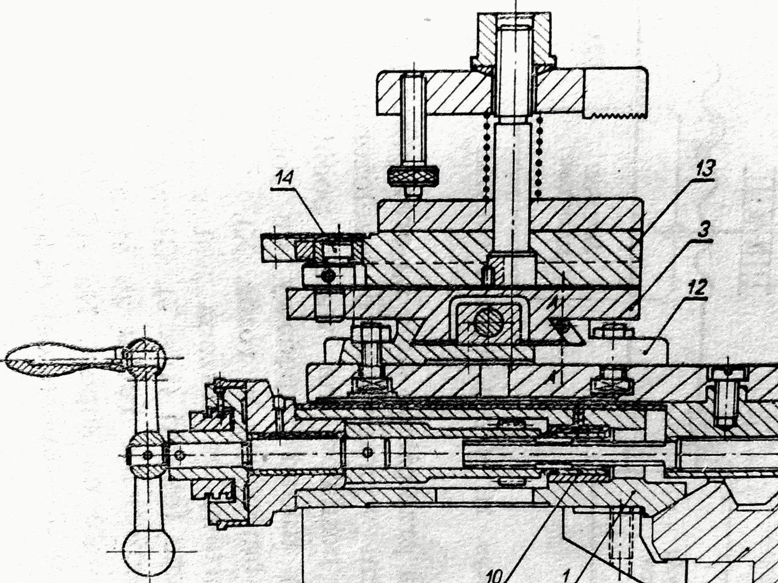

lobudek pisze:pioterek, https://www.cnc.info.pl/topics56/noze-s ... t26298.htm
clipper7, nie zamierzam wykorzystać ich możliwości w 100%, tego chyba można się domyślić. Po prostu praca z nożem 8x8 jest strasznie uciążliwa. A co do noży 16x16 to faktycznie są trochę duże, lepiej by było przerobić ją na noże 12x12.
Mariuszczs, z noża 16x16 zrobić 8x8? Przecież to jest zmniejszenie go praktycznie czterokrotnie.
Nie 8x8 tylko wybrać materiału 8x8 i tak można pracować że 8 mm noża będzie wystawać i wisiec w dół. Bo normalnie można go po prostu zfrezować na 8 mm ( pewnie pomijając przdnią część bo tam jest mocowanie )jeśli faktycznie ta maszyna nie wymaga takiej sztywności noża

lobudek pisze:mike217, dokładnie, poza tym ciężko było by to zrobić nawet na tokarce MlKl,
Popatrz, a moja tokarka o tym nie wie, i sobie spokojnie frezuje :)
Na fotce frezowanie wpustu w śrubce frezem fi 18 mm - to śrubka od dźwigu wieżowego, waży ponad kilogram, w klasie 10.8 bodajże. Łeb śruby ma prawie 70 mm średnicy - imak od TSA 16 jest pewnie mniejszy.

Nie podajesz wymiarów, więc możesz sam pomyśleć czy ten typ imaka da szansę na użycie większych noży.

MlKl, trudno było ta wielkość wywnioskować po tym zdjęciu...
pioterek, Już pisałem o tym prędzej, dam wykonać nowy imak o niższej podstawie, tak żeby pasowały noże 10x10. Mam już nawet kawałek odpowiedniego materiału :)

A nie myślałeś kolego nad takim rozwiązaniem jak ja zrobiłem w swojej, czyli mocowaniu kostki szybkomocującego poniżej płaszczyzny szufladki?
https://www.cnc.info.pl/topics89/imak-s ... 434,80.htm
https://www.cnc.info.pl/topics89/imak-s ... 34,150.htm

Post napisał: lobudek » 27 paź 2013, 20:53
RomanJ4, Dzięki, ale odpuszczę sobie taki kombinowanie. Miałem docelowo założyć imak szybko-zmiennny, jednak pozostanę przy zwykłym. Noże 10x10 to chyba będą optymalne do tej małej tokarki ;)
