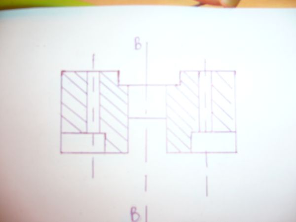

mam pytanko jestem początkującym użytkowinikiem solid edge v20.
Jak z przekroju przedmiotu utworzyc jego widok w 3d prosze o pomoc

v20 trochę już wiekowa wersja ale w SE chyba zawsze było tak, że klikasz po prostu dwa razy na rzucie 2D i otwiera Ci model 3D. Nie wiem czy o to Ci chodzi.
Zajrzyj też na http://www.forum.solidedge-st.pl/

potrzebuje utworzyc bryle z danego rzutu z gory przedmiotu dziekuje za kazda pomocObrazek

Trochę mało informacji przydałby się jeszcze z jeden rzut. W jakiej wersji chcesz to mieć?
O coś takiego Ci chodziło?

chce wiedziec jak wyglada on w 3d
[ Dodano: 2011-02-14, 17:49 ]
tak on wyglada z gory a ja musze zrobic z tego aksonometrie z wycieciem jednej cwiartki nie wiem jak to zrobic a musze to zrobic na jutro prosze o pomoc tu jest przekroj bb do tego i tylko to dostalem i z tego musze utworzyc

Na pierwszym rysunku masz zaznaczony przekrój A-A to go pokaż, bo bez tego to kilka wariantów będzie.
Wg mnie to będzie tak:
