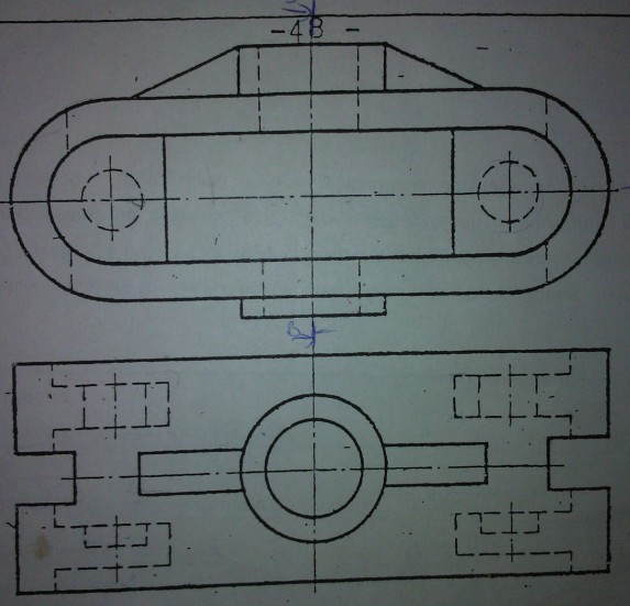

Witam wszystkich forumowiczów.
Jestem tutaj nowy więc z góry przepraszam np. za bezsensowne pytania itp.
Otóż jestem Studentem MiBM na PWR i po drugich zajęciach z rys technicznego otrzymałem rysunek (w załączniku) oraz polecenie do niego: przedstaw ten przedmiot w jak najmniejszej ilości rzutów.
Dodam iż znam już metody rzutowania tj. europejską i amerykańską oraz przekroje całe a także cząstkowe.
Problem polega na tym, że nie potrafię sobię wyobracić tego rysunku w 3D.
I tu prośba do was czy mógłby mi ktoś narysować ten przedmiot w 3D (np na byle jakiej kartce) i podzielić się nim ze mną np. poprzez wysłanie mi go na maila.
Nie proszę o rozwiązanie mi zadania a tylko o pomoc w wyobrażeniu przedmiotu.
Jeśli znajdzie się ktoś pomocny to będę wdzięczny.
W razie czego mój mail: [email protected]

Post napisał: dudis69 » 21 paź 2012, 00:41
jpatryk125 pisze:otrzymałem rysunek (w załączniku)
W jakim załączniku???? :mrgreen:

Post napisał: jpatryk125 » 21 paź 2012, 08:56
No tak... :grin:
Przepraszam za nierozgarnięcie i dodaję załącznik.
Mam nadzieje,że jeszcze ktoś będzie miał ochotę mi pomóc.

Post napisał: WZÓR » 21 paź 2012, 10:58
jpatryk125 pisze:...Problem polega na tym, że nie potrafię sobię wyobracić tego rysunku w 3D. ...
.... niżej w przekroju.
Mariusz.

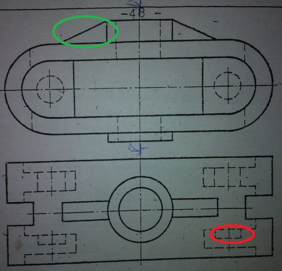

Post napisał: jpatryk125 » 21 paź 2012, 11:11
OOO to chodziło.
Wielkie dzięki.
Zastanawia mnie tylko jeden szczegół który zaznaczyłem na rysunku czerwonym kółkiem.
Mianowicie ten otwór nie jest czasem tylko do połowy tej "ścianki"?
I jeszcze jedno.Czy żebro zaznaczone na rysunku zielonym kółkiem powinnno być kreskowane przy przekroju czy z racji tego, iż jest to żebro należy je pominąć?
Jeszce raz przepraszam jeśli moje pytania są zbyt banalne ale dopiero się uczę...

Post napisał: upadły_mnich » 21 paź 2012, 12:01
obróć sobie bryłę z rysunku Wzora o 180st wokół osi pionowej i masz nieprzelotowe otwory.
Żebro nie powinno być kreskowane ale Wzór chciał abyś sobie w 3D wyobraził bryłę i i tyle ...lub aż tyle zrobił.

Post napisał: jpatryk125 » 21 paź 2012, 12:06
już wszystko jasne.
WZÓR rzeczywiście zrobił "aż" tyle za co jestem wdzięczny.
No ale wiedzą należy się dzielić.
Pozdrawiam wszystkich.

Post napisał: WZÓR » 21 paź 2012, 14:22
jpatryk125 pisze: ... I jeszcze jedno.Czy żebro zaznaczone na rysunku zielonym kółkiem powinnno być kreskowane przy przekroju czy z racji tego, iż jest to żebro należy je pominąć ...
upadły_mnich pisze: ...Żebro nie powinno być kreskowane ...
Oj , nie tak - Panowie. :grin:
Przekrój wykonałem po osi , więc wyciąłem ..... ćwiartkę.
Mariusz.

Post napisał: upadły_mnich » 21 paź 2012, 14:34
Wzór... :lol:
Trochę wiary. My to wiemy jak zrobiłeś.
Kolega sie pytał o wyobrażenie i je dostał.
Później o zasadach rysunku (raczej) i odp dostał.

Post napisał: WZÓR » 21 paź 2012, 14:42
upadły_mnich pisze: ... Trochę wiary. My to wiemy jak zrobiłeś. ....
.... co nie zmienia faktu , że żebro na bryle ma być kreskowane.
