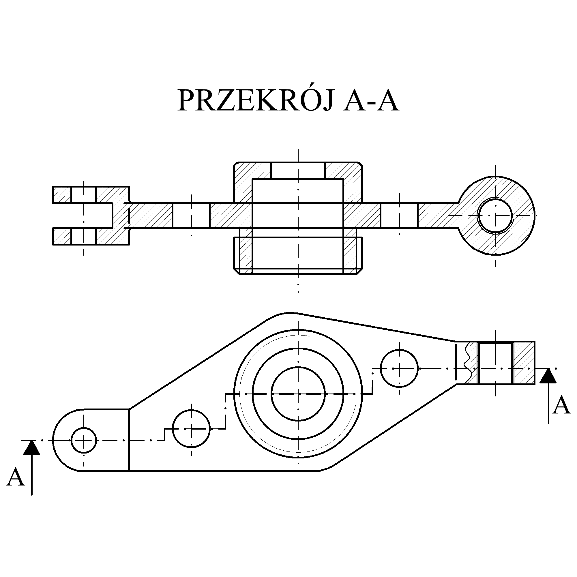

Przekrój stopniowy, 4 płaszczyzny poziome..
pr0cnc
- Posty w temacie: 6
- Posty: 14
- Rejestracja: 10 lut 2013, 17:00
- Lokalizacja: Rzeszów
Doczytałem w Internecie jak ma wyglądać gwint na rysunku technicznym. Poprawiłem to i wydawało mi się, że jest w porządku aż tu nagle peritus wysyła obrazek na którym strzałki są zamienione miejscami (przekrój widziany z innej strony)? Co było powodem tej zmiany?
Jak oddam taki rysunek nie dostanę nim w twarz od kogoś kto to będzie sprawdzał?
