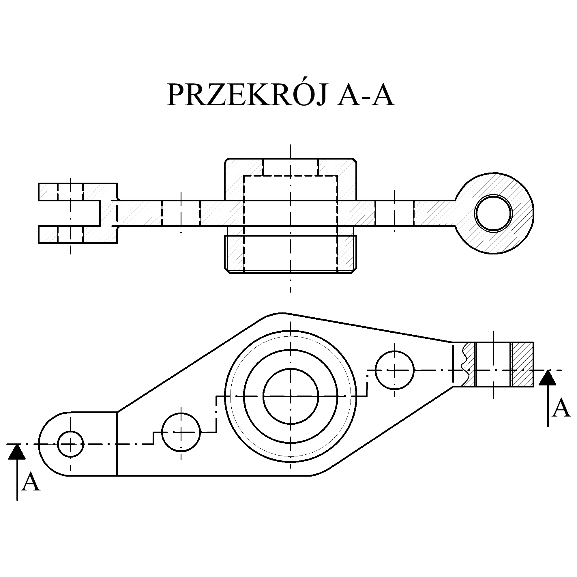

Na początku przedstawię zadnie, które mam zamiar wykonać.
W rzucie z góry narysuj przekrój stopniowy przedmiotu dokonany 4 płaszczyznami poziomymi przechodzącymi przez osie otworów poziomych.
W rzucie głównym pozostaw przekrój cząstkowy otworu.
Po zapoznaniu się z treścią, którą nie do końca zrozumiałem (drugie zdanie), przystąpiłem do przeniesienia tego ustrojstwa do CAD'a. Narysowałem to co widać na poniższym rysunku.
Teraz mam kilka pytań,
Czy linia przekroju jest poprawnie przeprowadzona? (strzałki i opis A-A do lini dorysuje)
Co zrobić, jak narysować tą część po prawej stronie?
Czego brakuje i gdzie są błędy?
