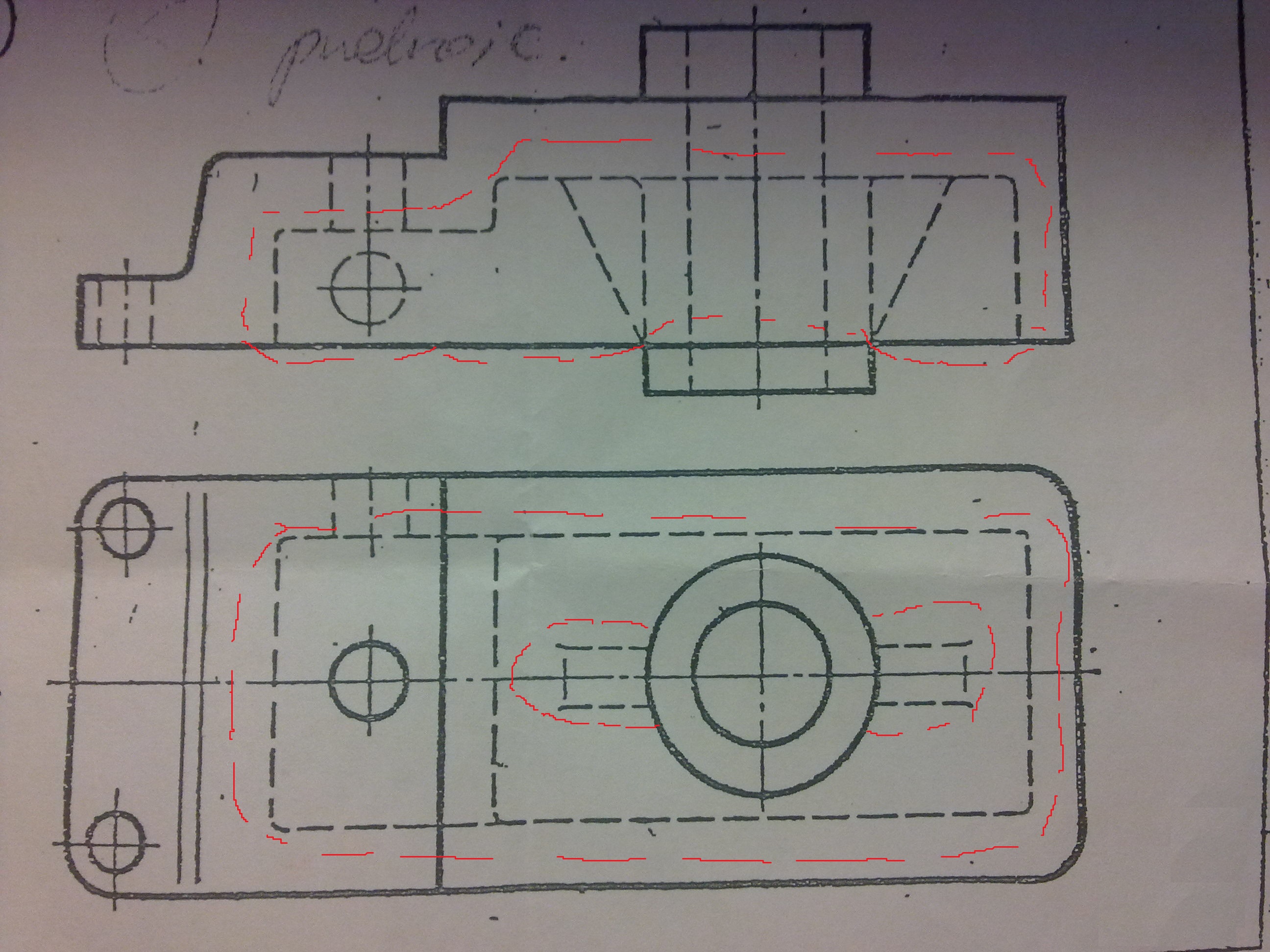

Zarejestrowałem się tu, ponieważ potrzebuję pomocy, ale pomocy, a nie zrobienia rysunku dla mnie, dlatego myślę, że mogę jej oczekiwać.
Mam taki rysunek: Obrazek
I pewien problem.
Mam zrobić przekroje tej bryły, a problem mam z elementami zaznaczonymi czerwoną ramką.
Jak mam to interpretować? Bryła w bryle? Przecież to nie ma sensu.
Proszę o pomoc, pozdrawiam.

oszej pisze:...Mam taki rysunek:
I pewien problem.
Jak mam to interpretować? Bryła w bryle? Przecież to nie ma sensu....
Twój detal wygląda mniej / więcej tak (patrz; załącznik).
Pozdr
Mariusz.

Post napisał: oszej » 04 sty 2012, 11:22
Dziękuję najmocniej, właśnie rysowałem w Solidzie, żeby pokazać, czy dobrze myślę - jak skończę podeślę, czy jest OK.
Pozdrawiam!
OK, narysowałem, jeśli sprawdziłby ktoś, czy jest wg tych rzutów OK, byłbym bardzo wdzięczny :)
Rys2.rar
(19.57 KiB) Pobrany 426 razy
WZÓR
Posty: 8537
Lokalizacja: Oława
Post napisał: WZÓR » 04 sty 2012, 13:36
oszej pisze:...OK, narysowałem, jeśli sprawdziłby ktoś, czy jest wg tych rzutów OK, byłbym bardzo wdzięczny :)
Uwzględnij promienie , których nie naniosłeś i będzie OK.

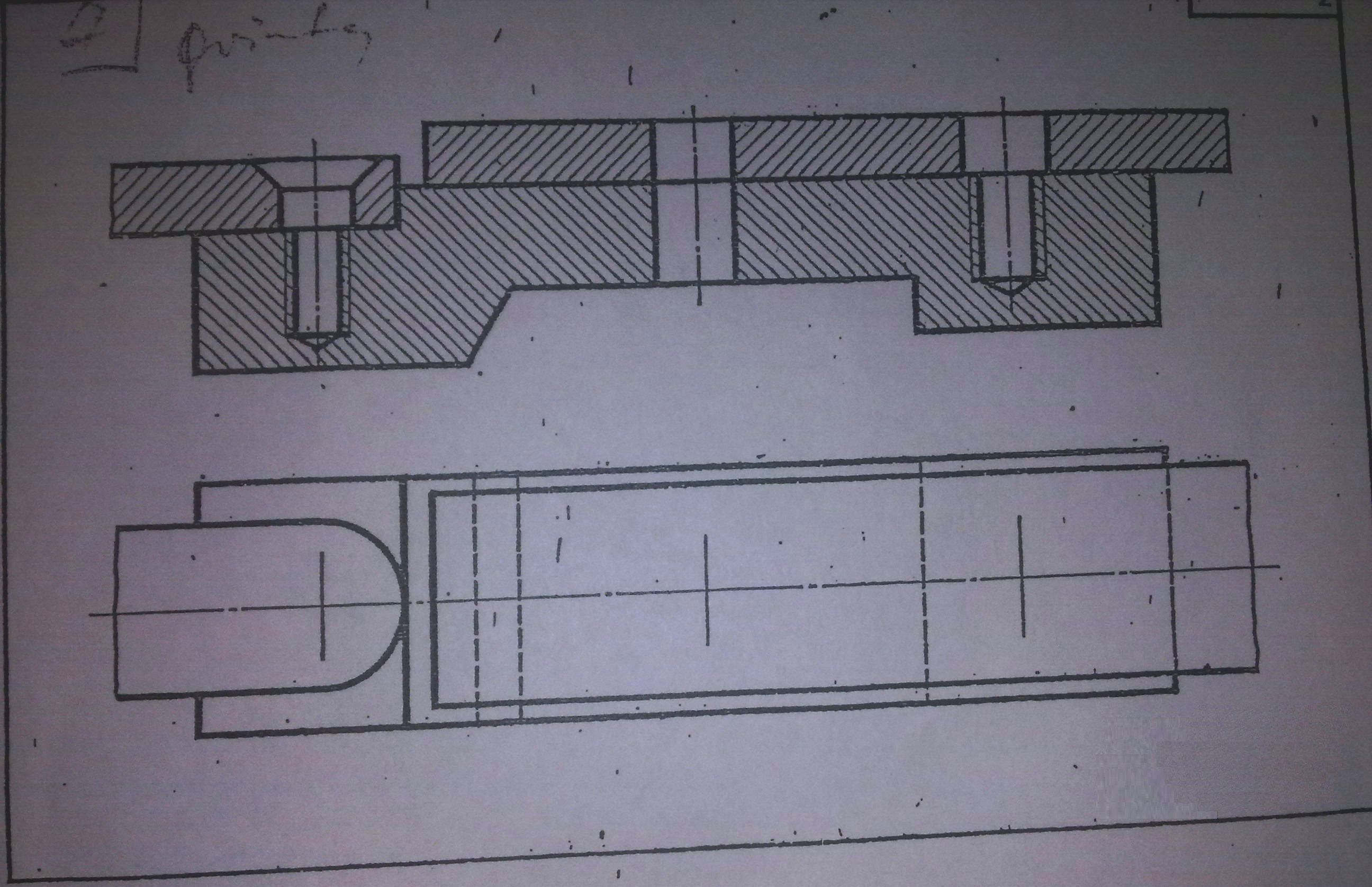

Otóż mam "wykonać oznaczenia gwintów - nie wymiarować (wszystkiego)"
cytat - słowa, które usłyszałem i przyjąłem do siebie.
Nie za bardzo wiem, jak się do tego zabrać?
Na rysunku mam przekrój i widok z góry, co mam wykonać, żeby oznaczyć gwinty?
Mam Dobrzańskiego i szukałem, ale nie wiem jak się do tego w ogóle zabrać..
TU obrazek:
Miłego popołudnia, pozdrawiam!
rys2-stp.rar
(9.7 KiB) Pobrany 337 razy
rc666
Posty: 1342
Post napisał: rc666 » 04 sty 2012, 16:50
Oznaczenia gwintow np. M6, M10, M20 itd. Zamiast srednicy wstaw oznaczenie gwintu Mxx i po klopocie.

a na czym najlepiej przedstawić te wymiary? na widoku? przekroju? coś zrobić; jakiś pw-pp?
WZÓR
Posty: 8537
Lokalizacja: Oława
Post napisał: WZÓR » 04 sty 2012, 19:16
oszej pisze:a na czym najlepiej przedstawić te wymiary? na widoku? przekroju? coś zrobić; jakiś pw-pp?
Przykład w załączniku.

Post napisał: oszej » 11 sty 2012, 11:46
No ok, rozumiem to, co jest w tym załączniku, ale idąc w stronę mojego rysunku - muszę na kartce przedstawić ten/te elementy tak, żeby było wiadomo jak to ma wyglądać, dając to komuś do wykonania. Nie muszę wymiarować, tylko oznaczyć gwinty.
Zatem - mam narysować widok z przodu? Góry? Na którym widoku (czy też przekroju) mam to oznaczyć?
I, czy to oznaczenie z rysunku jest zgodne z aktualnymi normami? Tj. mogę po prostu na linii odniesienia napisać na jaką głębokość Czy też mam to zwymiarować na widoku z przodu?
Pozdrawiam :)
rc666
Posty: 1342
Post napisał: rc666 » 11 sty 2012, 12:38
Mozesz to zwymiarowac na tym przekroju. Oznaczenie gwintu, dlugosc gwintu i glebokosc otworu. Na widoku z gory nie masz tych otworow narysowanych a potrzebne jest to do podania wymiarow lokacyjnych. Dorysuj to tak jak pokazal to kolega WZÓR.
