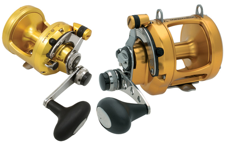

A multiplikator(przekładnia multiplikująca) najczęściej zębata, zwiększająca obroty napędu (np w przystawki do pomp w skrzyniach biegów sam. maszynach rolniczych, napędach elektrycznych, kołowrotkach wędkarskich, itp), o stałym przełożeniu
Obrazek Obrazek Obrazek
