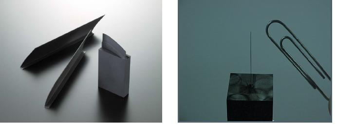

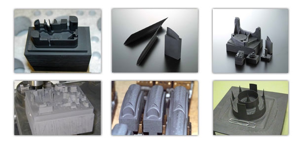

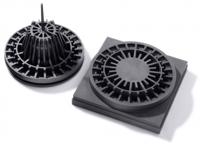

251mz To tylko kwestia wyobraźni przestrzennej, to co zamieściłem to tylko rysunek, który
pokazuje ogólną myśl, to może być wykonane zupełnie w innej formie... Za pomocą elektrodrążarki wgłębnej możesz wykonać każdy, ale to każdy kształt. To jest tylko kwestia pieniędzy ;) Elektrody grafitowe mogą mieć ścianki które mają np 0.1 mm... To sobie wyobraź jakie to są możliwości technologiczne...
Niektórzy myślą ze nie da się wykonać sześcianu na tokarce, twierdzą ze to nie możliwe, a jak jest prawda ? :wink:
