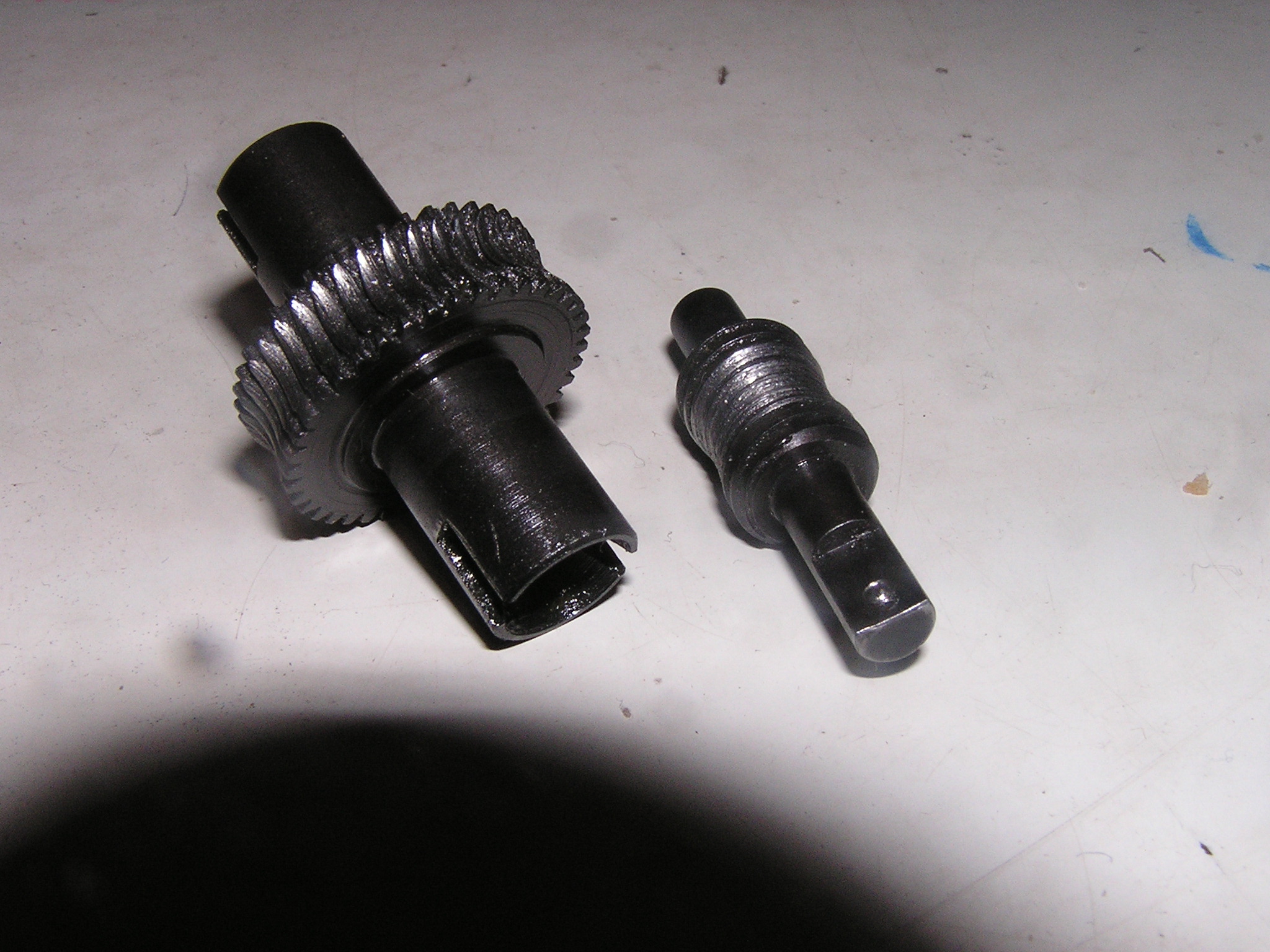

czy ma ktoś możliwość dorobienia przekładni ślimakowej bądź gdzie mógł bym szukać pomocy niestety przekładnia na 99% jest calowa
jak widać na załączonych fotkach zajechały się zęby bo materiał to "gównolit"
problem jest taki że trzeba by zwymiarować całą przekładnie

u nas modelarzy to jest bardzo popularny materiał - niestety - jak to widać na załączonym zdjęciu :twisted:

Na szybko można zrobić takie sobie coś:
http://www.atmsite.org/contrib/JSAPP/wo ... mgear.html
Jakiś konkretniejszy materiał zastosować i obróbkę cieplną potem. Kwestia na ile to musi być dokładne i jakie przełożenie.

Koło ślimacznicy musi mieć uzębienie ewolwentowe o określonym module. Naciąć koło walcowe to nie jest wielki problem ale i takie będzie działać, jeśli to nie jest coś specjalnego. Dorabiałem sobie takie do podzielnicy i działało. Koło było mosiężne. Natomiast ślimak może być stalowy i nacina się odpowiedni "gwint" modułowy. Ustawia się tokarkę i wychodzi.

jak narazie złożyłem reklamacje na te części do stanów i jak przyjdą będę coś myślał żeby poddać je jakiejś obróbce która poprawi ich jakość

zębatki już są w Polsce teraz czas na poszukanie wykonawcy procesu uszlachetniania
