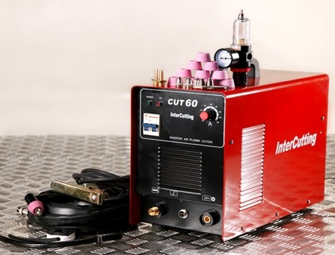

Zakupiłem przecinarkę plazmową i martwi mnie jedna sprawa. W opisie było, że bezstykowe zapalanie łuku a tak naprawdę trzeba dotknąć elektrodą do materiału aby zapalił się łuk, niby iskry przeskakują jak blisko się przystawi palnik do materiału ale łuk nie zapala się, a martwi mnie dlatego, że chcę użyć przecinarki do swojego ploterka cnc i jak to w programie ustawić aby można było ciąć i żeby zapalenie łuku było na 100% ?

1. Jaka marka przecinarki?
2. Czy przewód masowy jest podłączony do materiału?
3. Można ustawić cykl pracy;
- opuszczenie palnika, dotknięcie materiału
- zapłon
- podniesienie na ok. 1-2mm i cięcie

Przecinarka taka jak na zdjęciu.
Kod: Zaznacz cały
Przewód masowy oczywiście ze jest podłączony bo inaczej by nie cięła

Na filmiku to masz przykład przecinarki, w której zapłon jest kombinowany. To znaczy, elektroda jest ruchoma i w czasie spoczynku, jej końcówka styka się z dyszą (połączoną z masą). Przy starcie, sprężone powietrze wymusza oderwanie elektrody od dyszy i zaczyna się łuk pilotujący (miedzy elektrodą a dyszą). Jeśli blacha jest pod palnikiem to łuk przechodzi na nią i zaczyna się proces cięcia. To, że na filmikach, palnik dotyka na chwilę blachy to tylko po to by odsunąć się na wysokość odpowiednią do przebicia blachy.

margor pisze:Przy starcie, sprężone powietrze wymusza oderwanie elektrody od dyszy i zaczyna się łuk pilotujący (miedzy elektrodą a dyszą).
Wydaję mi się że tak nie jest ponieważ po skończonej operacji powietrze nadal leci jakąś chwilę, musiałoby elektrozawór zamykać powietrze przed czasem co jest mało prawdopodobne, tak przynajmniej wydaję mi się...
Nie wiem jak dokładnie działa palnik, według twego postu kolego margor rozumiem, że iskra przeskakuje z elektrody na dyszę, ale dopóki nie dotknę dyszą do materiału to iskra nie przeskoczy na dyszę bo nie ma kontaktu z masą, czy dobrze rozumiem ?

Należy rozróżnić dwa sposoby zajarzenia łuku.
1. Przez oderwanie elektrody od materiału
2. Za pośrednictwem jonizatora (generator wysokiego napięcia).
Pierwszy sposób wymaga fizycznego kontaktu i stąd "cudaczne" konstrukcje palników z ruchomymi elementami. Proszę przejrzeć części do palnika Hypertherm T60 lub podobny. W drugim przypadku palniki są prostsze - czytaj tańsze. Niestety wadą tych rozwiązań są spore zakłócenia, które mogą niszczyć nasze komputery :(

Post napisał: Rayford » 01 lis 2008, 18:15
APY pisze:Zajrzyj do środka(agregatu) tam powinien być iskrownik,może styki są zbyt blisko siebie.Możliwe że wtedy zajarzenie jest zbyt słabe.
Zajrzałem i styki są ustawione na maksa, minimalne rozchylenie ich i już nie działa, także ustawione są chyba dobrze.
margor pisze:2. Za pośrednictwem jonizatora (generator wysokiego napięcia).
ten niby jonizator jest, iskra przeskakuje z już z dwóch milimetrów ale łuk nie zapala.
Problem chyba jednak rozwiązałem. dyszę palnika połączyłem przez stycznik z masą przecinarki, sygnał na cewkę stycznika wziąłem z elektrozaworu otwierający powietrze. Działa to w ten sposób, że gdy przecinarka nie działa stycznik łączy elektrycznie masę z dyszą, w momencie włączenia przecinarki przyciskiem otwiera się elektrozawór i jednocześnie rozłącza się stycznik który w ułamku sekundy spowodował zapalenie się łuku i następuje "strzał z ognia", zajażenie następuje nawet z odległości 1cm.
