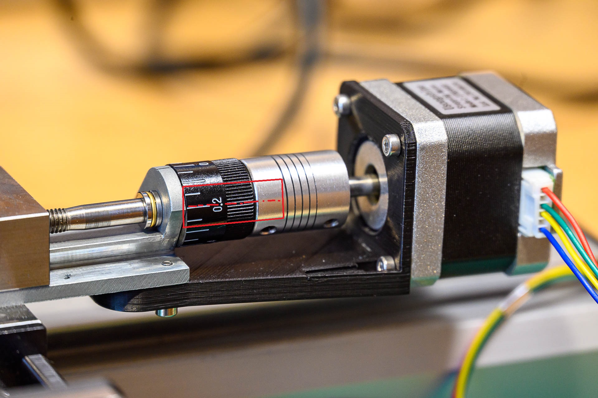

Super, że mogę liczyć na pomoc. Czyli uchwyty do silników takie jak Pan ma, mogę zamówic?
Zakupiłem złożony sterownik Arduino Uno R3 do CNC. Kupiłem silniki NEMA 17 z dwustronnym wałem, aby mieć możliwość ręcznej korekty.
Jeżeli chodzi o program GRBLGru, zapewne trzeba ustawić w nim parametry tokarki. Proszę o podpowiedź co i z czym...

Tak. Mogę wydrukować te elementy. Do tego potrzebne będą jeszcze sprzęgła 5/8 mm oraz tulejki blokujące łożyska, na które zakłada się skalę i sprzęgła. Toczyłem to z ręki, więc nie mam gotowych rysunków. Mam za to łożyska poprzeczne o średnicy 4/9.
Do ustawienia programu dojdziemy
Wracając do tulejek blokujących łożyska. Pozwoliłem sobie wykorzystać Pana foto.
Z wymiarów sprzęgła wynika, że tuleja ma średnicę zew. 8mm i nakładamy na nią skalę i sprzęgło, wewnątrz średnica 4mm czyli na śrubę.
We wsporniku śruby zostawiamy oryginalny otwór?

Post napisał: TOP67 » 25 mar 2022, 16:37
Nie mam rysunku, ale opis jest bardzo prosty.
Średnica zewnętrzna to 12mm pod skalą i 8 mm pod sprzęgłem. W środku gwint M4, dzięki którem bardzo dokładnie można skasować luz łożyska. W poprzek robaczek dla zablokowania. Długość grubszej części równa długości pierścienia ze skalą minus grubość łożyska (łożysko jest częściowo wpuszczone w tuleję).
Tu jedna stoi pionowo
Jedyne zmiany w samej tokarce, to dwa otwory M3 pod sankami, do zamocowania wydruku.
