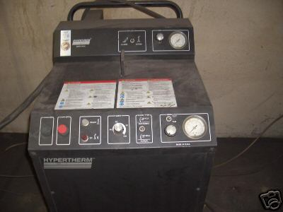

miałem okazje ostatnio oglądać profesjonalny stół cnc firmy esab. prowadnice osi Y i X były
wykonane z kwadratowych prętów po których toczyły sie rolki a napęd był realizowany za pomocą
listwy zębatej. napęd był przekazywano bezposrenio z osi silnika krokowego za pomocą zębatki
na listwę zębatą. prz plaźmie przy takim rozwiązanie stołu gdzie wskazane są duże
prędkości posuwowe pojawia się problem z wychamowaniem silników gdy cały zespół bramy
jest ciężki i wtedy dochodzi do nie zachowania wymiarów cięcia, tzn.: jeżeli chcemy wyciąć
koło a brama zabardzo się rozpędzi i silnik jej nie wychamuje zamiast koła wytnie sie nam elipsa.
jak narazie kupiłem pożądną plazmę 100 A :twisted: firmy HYPERTHERM razem z palnikiem maszynowym
chłodzonym cieczą. Prawdziwy kombajn do zastosowań przemysłowych :twisted: :mrgreen: :twisted:
teraz będe mógł palić żelazo niczym zeus :lol:
teraz pozostaje mi wykonac pożądny stół :P

witm !! chyba jednak rolki będą lepsze tym bardziej że masz zamiar uzyskiwać dość znaczne prędkości . a tak z ciekawości ( jeśli można ) ile dałeś za ten zestaw Zeus ? :lol:
Mane Tekel Fares
Piotrjub
Posty: 1494
Lokalizacja: Gdansk
#20
Post napisał: Piotrjub » 16 sty 2006, 09:51
To samo pytanie ile dales a dodatkowo ile lat ma to urzadzenie. Zamiesc tez zdjecie całego ustrojstwa.
