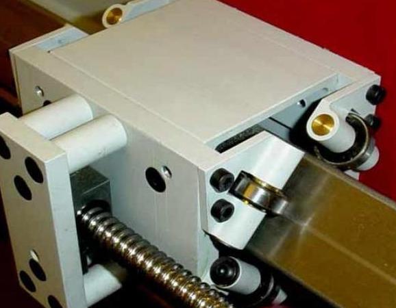

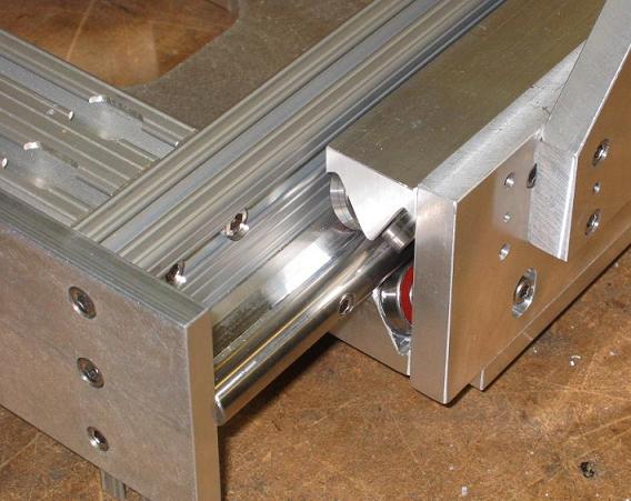

Na zdjęciach są dwa rodzaje wykorzystujących profile i zwykłe łożyska.
W pierwszym przypadku jest to wałek a w drugim kwadratowa rura obrócona o 90 stopni.
Wózki mają rolki ze zwykłych łożysk tocznych.
