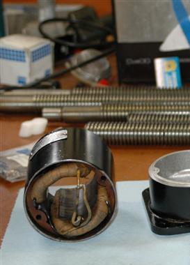

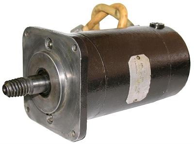

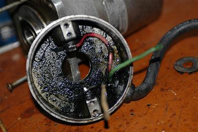

bardzo dziekuje za zainteresowanie tematem w dniu dzisiejszym zrobię i dodam kilka fotek . a o to kilka podladowych zdjec
[ Dodano: 2012-03-15, 09:35 ]
a o to zdjęcia silnika znalezione w necie. mój silnik jest taki sam
