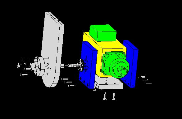

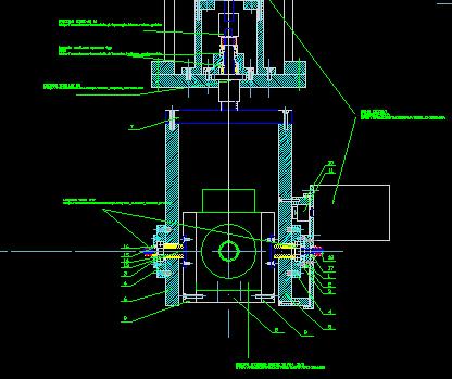

bartuss1
Posty: 8349
Post napisał: bartuss1 » 17 kwie 2008, 11:33
http://www.akcesoria.cnc.info.pl/projekty_maszyn.htm
na samym dole, teraz siedze wraz z moim kreslarzem nad głowicą widlastą z napedem poprzez przekladnie tzw. pseudoobiegowe :D
glowica 2 osiowa.JPG (22.41 KiB) Przejrzano 1578 razy
glowica 2 osiowa-1.JPG (26.93 KiB) Przejrzano 1588 razy

Do bartuss1, kurcze no jestem pełen podziwu dla tej głowicy, widze że pniesz się coraz wyżej, mam pytanie odnosnie pomysłu na sterowanie, jak chcesz podawać kordynay poruszania się narzędzi, poprzez PLC, rozumiem że narzędzie porusz się po pewnych promieniach, sama głowica bez narzędzia porusza się po promieniach stałych niezmiennych (no powiedzmy :wink: ) i można je wpisać w PLC, a dalej sterownik sam dodawałby sobie wartość długości narzędzia i przeliczał koordynaty, czy tak to bezie wyglądać ??

a po co plc, wystarczą dwie płytki sterujące do krokowców i dwa porty.
z glowicą jest taki bajer że długośc narzedzia podajemy nie jako jego faktyczną długośc ale jako dlugość do osi skretu, programik w camie a mach ma to tylko przeczytac i wykonac.
