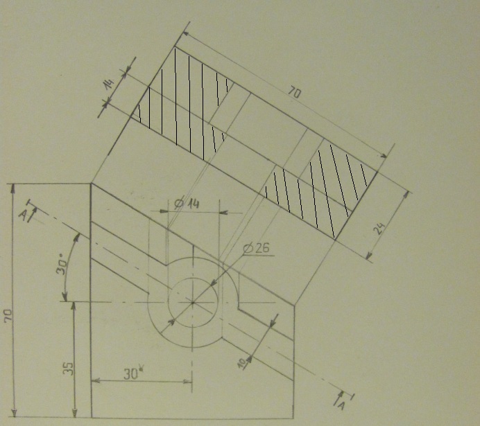

Jestem całkiem nowy na forum jaki i w robieniu rysunku przekrojów ... Proszę o pomoc ... zgubiłem się, nie wiem czy wersja I jest poprawna czy II czy obie ... złe? Chodzi mi już o sam przekrój A-A czy dobrze zrzutowałem bo coś mi nie pasuje i nie wiem która wersja dobra i czy dobrze zakreskowane. Proszę o opinie ;) Każda pomoc jest niezbędna ... ;) ObrazekObrazekObrazek
Z góry wielkie dzięki!
[ Dodano: 2013-10-26, 21:33 ]
dodam tylko że w tej wersji I coś nie zgadzają mi się wymiary. "Mniejszy okrąg" na przekroju ma większe wymiary, nie ma średnicy 14 ...

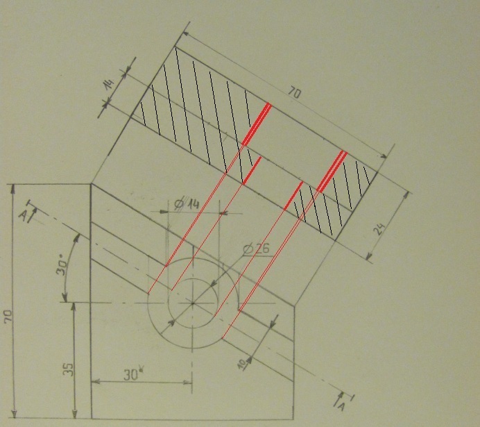

sonyyy pisze:nie wiem która wersja dobra
ŻADNA
Zresztą dałeś niezły popis przenosząc wymiar 70 na przekrój.
Skąd się biorą takie pomysły. Czy ktoś wie... :mrgreen:
sonyyy pisze:"Mniejszy okrąg" na przekroju ma większe wymiary, nie ma średnicy 14 ...
Ponieważ przekątna tzw. przeciwprostokątna będzie zawsze dłuższa od najdłuższego boku przyprostokątnego, stąd ta rozbieżność proste... :wink:
Wywodzi się to bezpośrednio od rzutowania prostokątnego, gdzie tworzysz prostopadłe przesunięcia punktów charakterystycznych względem układu odniesienia.
Wówczas ø14 będzie zawsze równe ø14, ale przekrój się zmieni..., na lepsze. :idea:
O rzutowaniu przekątnym którego dałeś jawny przykład jeszcze nie słyszałem, nie licząc przesunięcia kątowego, obrotowego, itd;

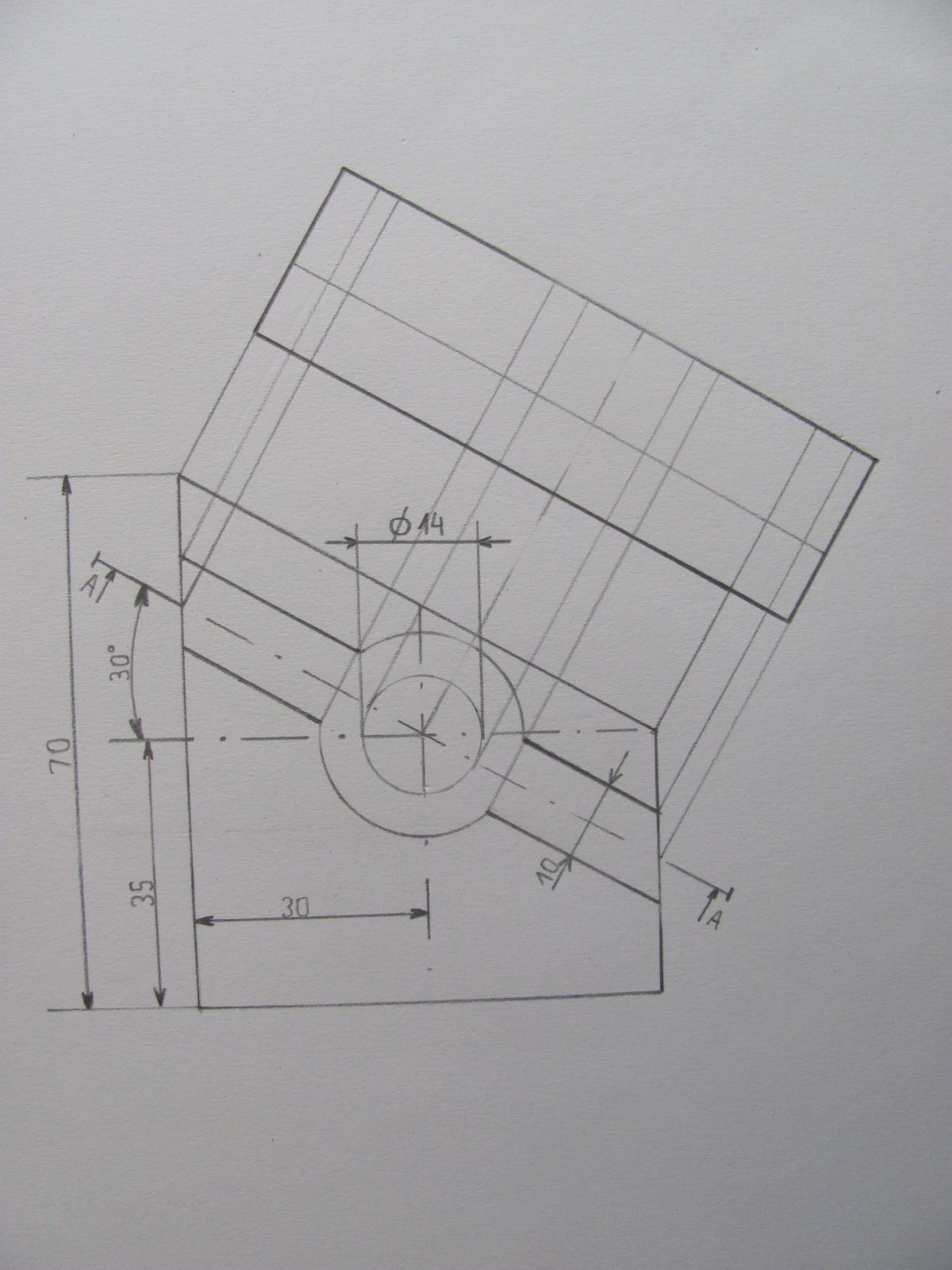

Okej mniej więcej zrozumiałem :) Może są to podstawy, ale to mój pierwszy rysunek i nie mam za dużej wiedzy ... Możesz polecić jakąś książkę, która pomoże mi w tego typu rzutach?
Czy to ma wyglądać tak:
Tylko teraz nie wiem w którym miejscu zakreskować ... tego ogarnąć nie mogę ... :shock:
[ Dodano: 2013-10-27, 13:35 ]
Oczywiście jeszcze nie ma wymiarów, ale to naniosę tylko muszę jeszcze zakreskować :P

Jeju ... to fakt, nic nie czaje ... -.- Czyli to co dałeś to nie ma nic wspólnego z tym co wysłał dudis69? I dlaczego 'dolna czesc' jest nieco bardziej przesunięta? Nie rozgarniam ...

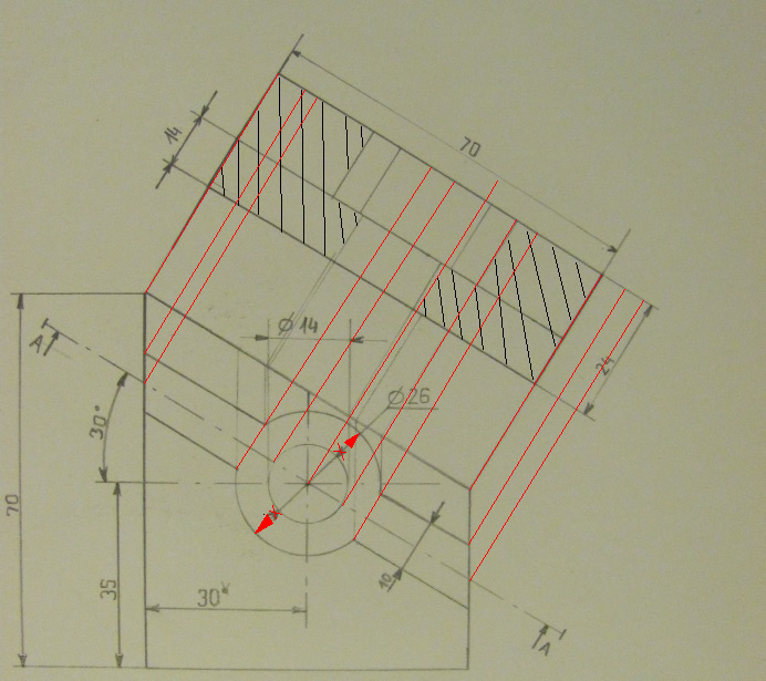

dudis69
Posty: 1417
Lokalizacja: okolice
Post napisał: dudis69 » 27 paź 2013, 17:13
sonyyy pisze:Czyli to co dałeś to nie ma nic wspólnego z tym co wysłał dudis69?
Jak najbardziej ma. Jest to następny etap w twoim zadaniu, ja pokazałem jak poprawnie zacząć, a WZÓR praktycznie odwalił za Ciebie pracę. :sad:
Chyba widzisz już jakieś podobieństwo :?:
