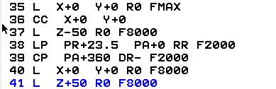

Prosilbym kolegow o pomoc w napisaniu prostego fragmentu kodu.
Potrzebuje wyfrezowac rowek wewnatrz gotowego otworu frezem do rowkow, czy nnosc musze powtorzyc w kilku miejscach zmieniajac zarowno pozycje w z jak i srednice.
Nie moge urzyc gotowych cykli na frezowanie wybrania okraglego ani na frezowanie otworu, gdyz w pierwszym bedzie kolizja przy wyjsciu, a w drugim przy wejsciu.
Potrzebuje najechac na wspolrzedne XiY, zanizyc sie w Z na dana wysokosc, a potem zrobic okrag o danej srednicy - wjazd z boku.

Post napisał: colltom » 02 cze 2010, 20:40
Proponuje zrobić to tak.
Bez nazwy.jpg (14.85 KiB) Przejrzano 3031 razy

Kolego chyba nie ma co wywarzać otwartych drzwi.Wyżej podałem konkretny przykład jak to zrobić.Ewentualnie można użyć cyklu 214 .W tym cyklu maszyna startuje od środka otworu,i tak samo wyjeżdża.
