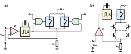

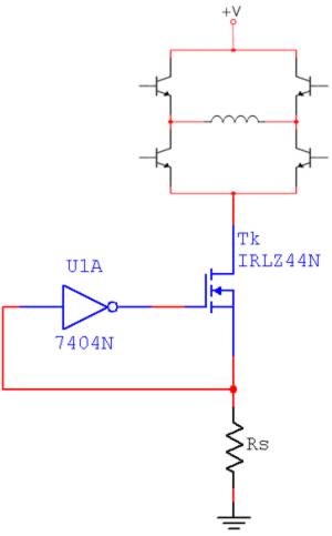

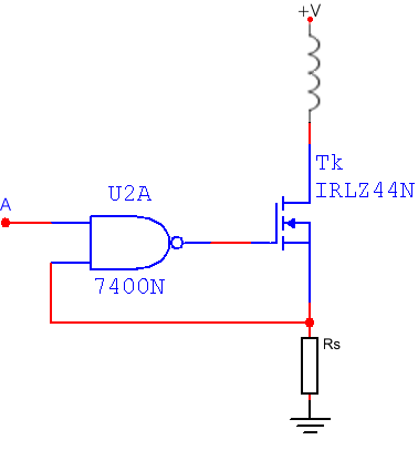

Ostatnio trafiłem na ciekawy artykuł o silnikach krokowych z EdW, był tam zamieszczony interesujący schemat (rys. 1), który podsunął mi pewien pomysł na proste rozwiązanie chopper'owania w sterownikach. Na rys. 2 i rys. 3 przedstawiam moją ideę, jak widać schemat jest banalny, jedyną trudnością jest dobranie odpowiedniej rezystancji rezystora Rs, na którym będzie badany spadek napięcia.
Czekam na opinie.....

na rys.2 widać sprzężenie zwrotne z Rs podawane na wejście bramki NAND...
czyli warunek wzbudzenia będzie zależny od poziomu przełączenia bramki...
a częstotliwość oscylacji - od czasu propagacji układu
należało by sprawdzić jak to działa - ale częstotliwość oscylacji może być ok. 1/100ns=10Mhz (zależy jakiej serii bramka) => to może być troszeczkę zbyt dużo dla silnika... i dla klucza aby pracował chłodno
poza tym sygnał warunku przełączenia mógłby trafiać na wejście komparatora...
znam nawet gotową realizację podobnej tej ideii :D ... ale analogowo
ten schemat to impulsowe żródło pradu - czyli czoper (chopper)...
