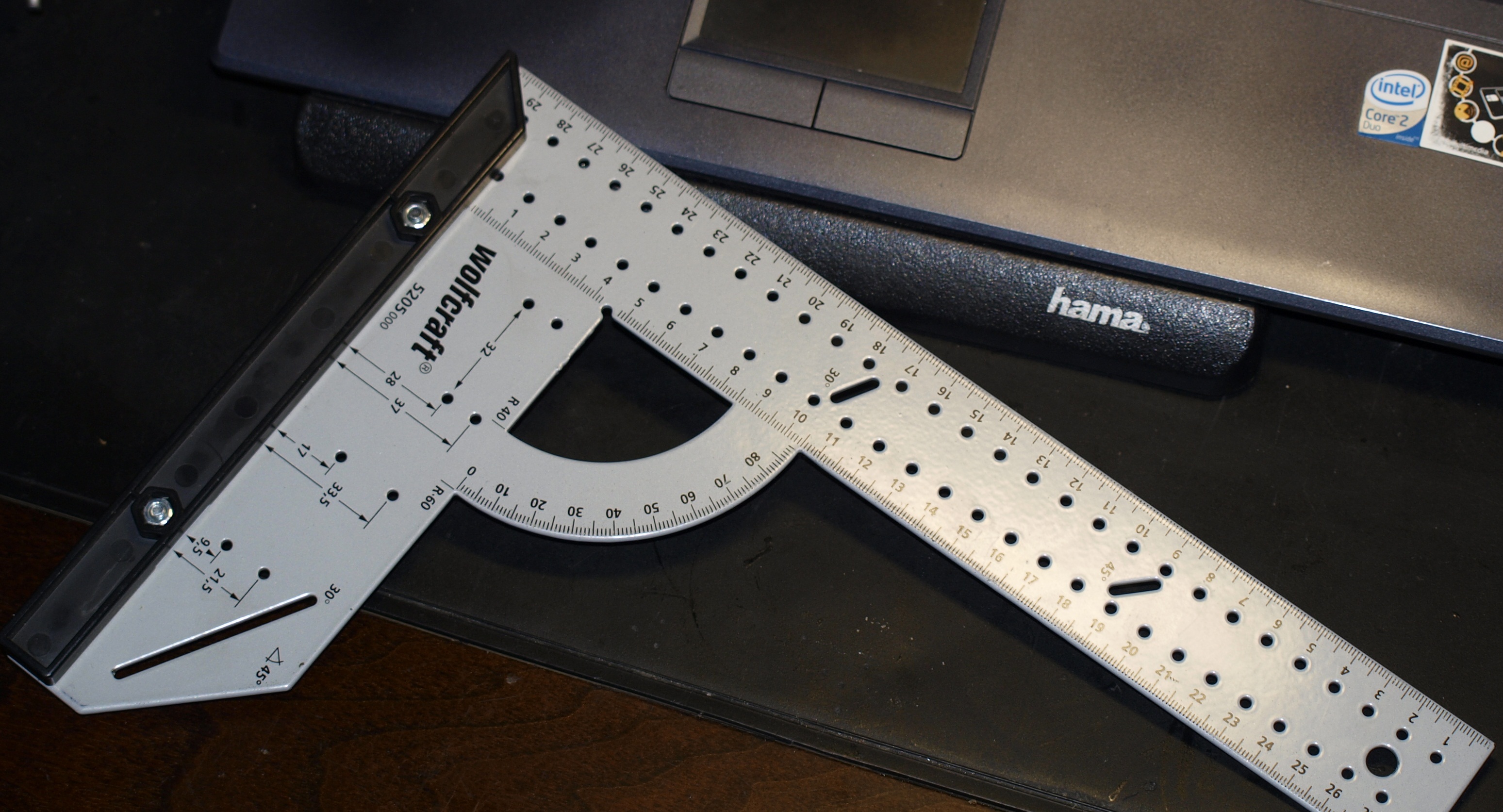

Laser sobie daruj.
Na stole połóż dobry kątownik, jednoramię czujnikiem zegarowym ustaw idealnie w osi posuwu. Potem zakładasz czujnik na oś prostopadłą i badasz nim drugie ramię kątownika. tym sposobem można ustawić do 0,01mm-stosownie do jakości kątownika.
Pozdrawiam.
Tomek.
[ Dodano: 2010-03-15, 00:39 ]
Odpowiednio manipulując kątownikiem tym sposobem ustawisz wszystkie osie.

Przy sprawdzaniu prostopadłości osi XY szklanka jest nieużyteczna, najlepszy sposób to kątownik ustwiony na zero w jednej osi a później druga sprawdzana wzgledem tej pierwszej. Patent z otworami jest niezły ale nakładają się na niego błedy wykonania otworu i błedy pomiary. Co do metody z płytą i czyjnikiem we wrzecionie to nie jestem do tego przekonany bo ma tutaj wpływ bicie wrzeciona, które przkłamuje nam pomiar.
