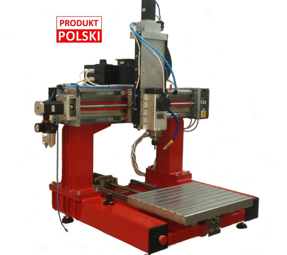

Petroholic pisze:Za tyle kupisz juz uzywana maszyne przemyslowa, badz zlozysz nowa amatorska stalowa
Składanie to kupa roboty, szczególnie jak się pierwszy raz robi. No i nie wierzę, że np. takie coś:
https://alle gro.pl/oferta/frezarka-cnc-hiwin-20-500-400-200-8682751764
za 15 tysięcy nie da sobie rady z w miarę spokojną obróbką alu.

To pewnie by dalo rade poskrobac... Ale np. takie konstrukcje jak od Grzesia to trzeba 25 liczyc...
Ale zgodze sie w 100% z Kamarem :) Frezarka pokroju FXB i szybki retrofit to na poczatek ideal :)

- opłacalną opcją dla mnie(biorąc pod uwagę budżet) byłby zakup starszej frezarki i jej przeróbka na CNC, co niestety wymaga czasu i wiedzy, a pewnie dążąc do prostej obsługi także nakładów finansowych tyle że rozłożonych na raty według potrzeb i zachcianek. Wadą tego rozwiązania dla mnie(po przejrzeniu Waszych propozycji maszyn pod przeróbkę) jest także posiadanie naprawdę dużej maszyny - jakby nie patrzeć ja nie będę obrabiał komercyjnie dużych specjalistycznych elementów - ja tylko chce zrobić otwory w obudowach pod gniazda.
Myślę że słuszne jest stwierdzenie @drzasiek90 o pewnej luce w urządzeniach, czego przykładem jestem ja. Nie jestem pasjonatem który chce budować, przerabiać itp. jednak wydatek w okolicach 25tys. za maszynę posiadającą olbrzymi potencjał którego 90% nie wykorzystam to sporo. Całkiem ciekawą opcje(na moje niedoświadczone oko) zaproponował kolega @Avalyah. Gdyby tylko miała możliwość frezowania horyzontalnego(i byłaby trochę tańsza :D ) to byłaby maszyna idealna dla mnie - tak mi się wydaje. Mimo iż aktualnie to trochę za dużo na inwestycje dla mnie to chciałbym zahaczyć o jej temat - jakieś uwagi, wady które widzicie? Są też tańsze, mniejsze tego producenta, oczywiście musiałbym się wczytać oraz Was popytać o różnice ale może znacie jakieś modele tego typu z możliwością frezowania horyzontalnego? A może inni producenci tego pokroju z taką opcją?

Avalyah
Posty: 2475
Lokalizacja: Bielsko-Biała
Re: Prośba o poradę w doborze frezarki
#18
Post napisał: Avalyah » 25 lis 2019, 12:29
piotr.antkowiak pisze:możliwością frezowania horyzontalnego?
To raczej odpada, nie widziałem jeszcze frezarki w tym zakresie, która nie byłaby pionowa.
piotr.antkowiak pisze:Są też tańsze, mniejsze tego producenta
Też jestem ciekaw. Maszynki wyglądają zaskakująco solidnie - stalowa konstrukcja 200kg masy, prowadnice liniowe, śruby kulowe itd.

Post napisał: Zienek » 25 lis 2019, 17:05
Tak naprawdę do frezarki z Allegro za 15k można dorobić przejściówkę, kolanko do podwieszenia wrzeciona w poziomie. Każda zmiana orientacji z „ploterowej” na „wytaczarkową” to będzie pewna upierdliwość, ale na akordzie (z wypowiedzi tak wnioskuję) Ci nie zależy.
Zapytaj producenta o taką możliwość.

Post napisał: Avalyah » 25 lis 2019, 17:22
Ale w takim wypadku frez będzie na olbrzymim wysięgu, jeśliby go zamocować prostopadle a nie równolegle do płyty osi Z. Chyba, że coś mi umyka i da się to zrobić inaczej.
