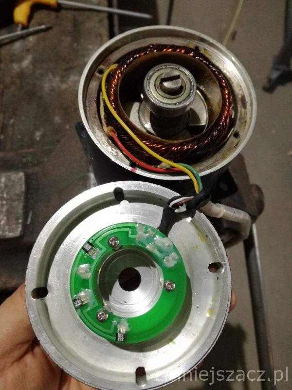

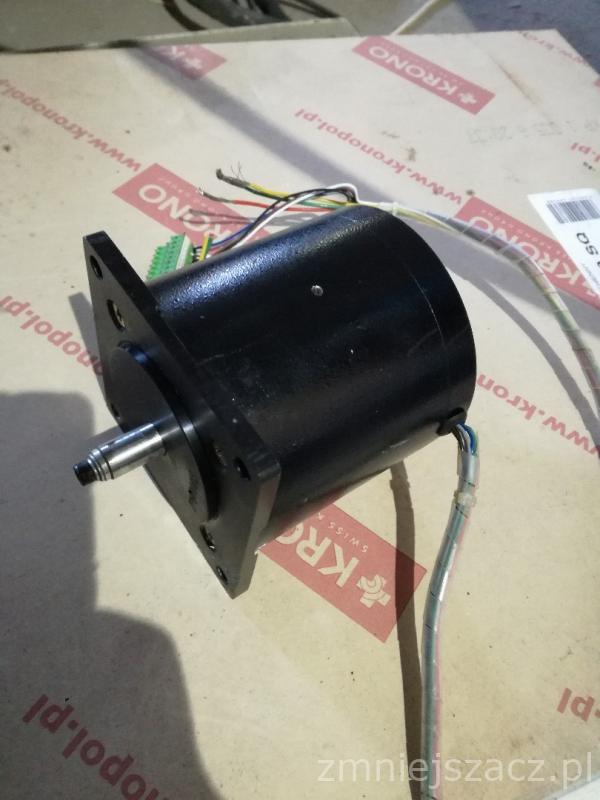

Witam wszystkich
Wpadło mi w ręce kilka silników niestety bez żadnych oznaczeń tabliczek itp. Nawet nie wiem czy to silniki krokowe.
Stąd moja prośba o pomoc w ustaleniu mniej więcej jaki to rodzaj silników, jak to podłączyć (sterownik) ewentualnie jakiś schemat poglądowy, jak sprawdzić.

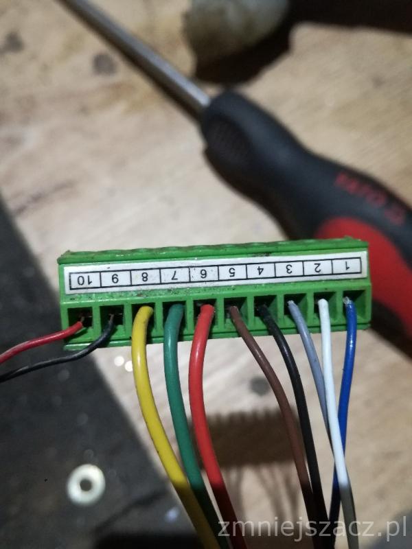

Przewodów jest 8. Trzy idą do uzwojenia stojana (najgrubsze) a pięć (cienkie) idą do płytki w górnej części silnika na której są....trzy elementy...liczniki impulsów wirnika???? (taka moja teoria). Przewody z zacisków 9 i 10 są niepodłączone. Dziękuje za ewentualną pomoc.

sprawdź co to za elementy i daj foto, czy oś kręci się równomiernie aż do bezruchu ?

Zdjęcie wnętrza silnika. Czy takie silniki działają (pomijając tą płytkę) jak normalne silniki trójfazowe....na przesunięciu między fazowym?

Te dwa "brykiety" na wale to silne magnesy stałe ? - sprawdź bo może masz piękną i cenioną rzecz !

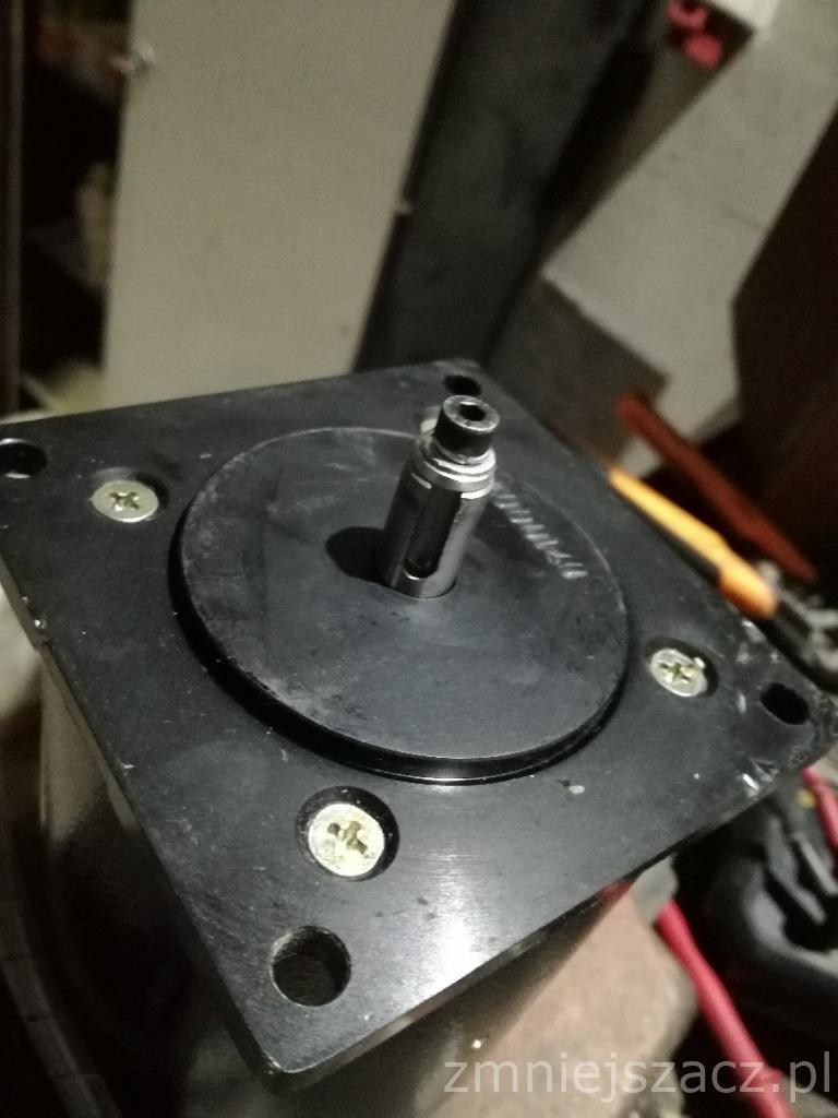

Zrób foto wystającej osi i jaką ma średnicę silnik ? Choć to nie krokowiec.

Średnica silnika 90mm, wysokość (bez wałka) 90mm, średnica wałka 11mm i jego długość 25mm.

na pewno 3 a nie 2 lub 4 ?
bo zakrawa że to BLDC motor (in runner type)

na 100% trzy

Sprawdziłem są cztery.

to masz wyżej odpowiedź (napisane bold'em)
i o ile tak jest to niestety nie obejdzie się bez sterownika ! (rekombinacja zasilania trzech uzwojeń)
Dodane 5 minuty 43 sekundy:
choć pewnie się mylę - bo uzwojenia są "cieniutkie" jak serwo-motor
