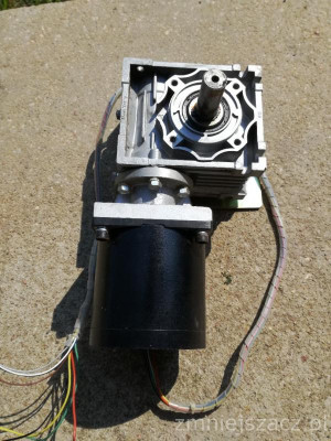

Dziękuje bardzo na za info. To jeszcze jedno może głupie pytanie. Na silniku nie ma żadnych oznaczeń...czy jest możliwość stwierdzenia np jakim napięciem go zasilać tak aby nie zrobić z niego generatora dymu?

przeczytaj mój poprzedni post. bo bez falownika/sterownika się nie obejdzie

Problem w tym że beż danych z silnika nie wiem jakiego sterownika szukać. Te uzwojenia nie są takie cienkie....

Nie wiem skąd pochodzą...wiem że kosztowały mnie po 20 PLN/szt. I połączone są z przekładnią ślimakową.

ruffio79 pisze: I połączone są z przekładnią ślimakową.
daj foto tego "ślimoka" - może coś się wyjaśni zamiast spalić.

A to nie będzie BLDC?
2 uzwojenia, 3 elementy (kontaktrony) do pomiaru położenia magnesów i do tego wszystkiego potrzebny sterownik, który będzie przełączał prąd na konkretne uzwojenie w zależności od tego gdzie wykryje magnes.

podobne do . . . napęd bramy przesuwanej (?) brakuje tylko zębatki i obudowy.
Steryd - "A to nie będzie BLDC? 2 uzwojenia, 3 elementy (kontaktrony) do pomiaru położenia magnesów i do tego wszystkiego potrzebny sterownik, który będzie przełączał prąd na konkretne uzwojenie w zależności od tego gdzie wykryje magnes".
proste BLDC mają trzy uzwojenia + 3 elementy (kontaktrony) do ustalenia kierunku i realnego tempa rotacji

Do bramy to chyba trochę za małe.....
Jaki ewentualnie sterownik można było by do niego zastosować nie znając jego parametrów?

przecież ma "ślimoka" a zatem mocy starczy, zobacz tempo otwierania bramy.
ja teraz nie mam ani jednego sterownika - bo poszły razem z wrzecionami (4pole/in runner/BLDC motor)
a są za drogie jak do testowania (zobacz: BLDC drivers 20 to 120 A /Voltage 4 to 6 cell)

To jest silnik synchroniczny z magnesami stałymi, zasilany najczęściej z falownika przebiegiem sinusoidalnym,
Najpopularniejszym zastosowaniem to serwo-napędy ze sprzężeniem zwrotnym sterujące położeniem.
