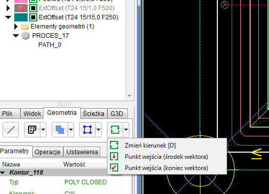

Witam - mam prośbę o pomoc w ustawieniu kierunku obróbki w załączonym pliku ostatnia pozycja w PikoCAM - pomimo zmiany z CW na CCW w symulacji program cały czas jedzie w kierunku CCW.

Witam - zaznaczam geometrię z której ma powstać ścieżka naciskając D zmienia się kierunek - ustawiam CW i buduje z tego ścieżkę na zewnątrz obrysu - ale w PROCES -> PATH_0 jak zaznaczę jest kierunek CCW. nie wiem o co chodzi - Robert a otwierałeś załącznik ekran_w_cz.zip - tam jest ta obróbka.
