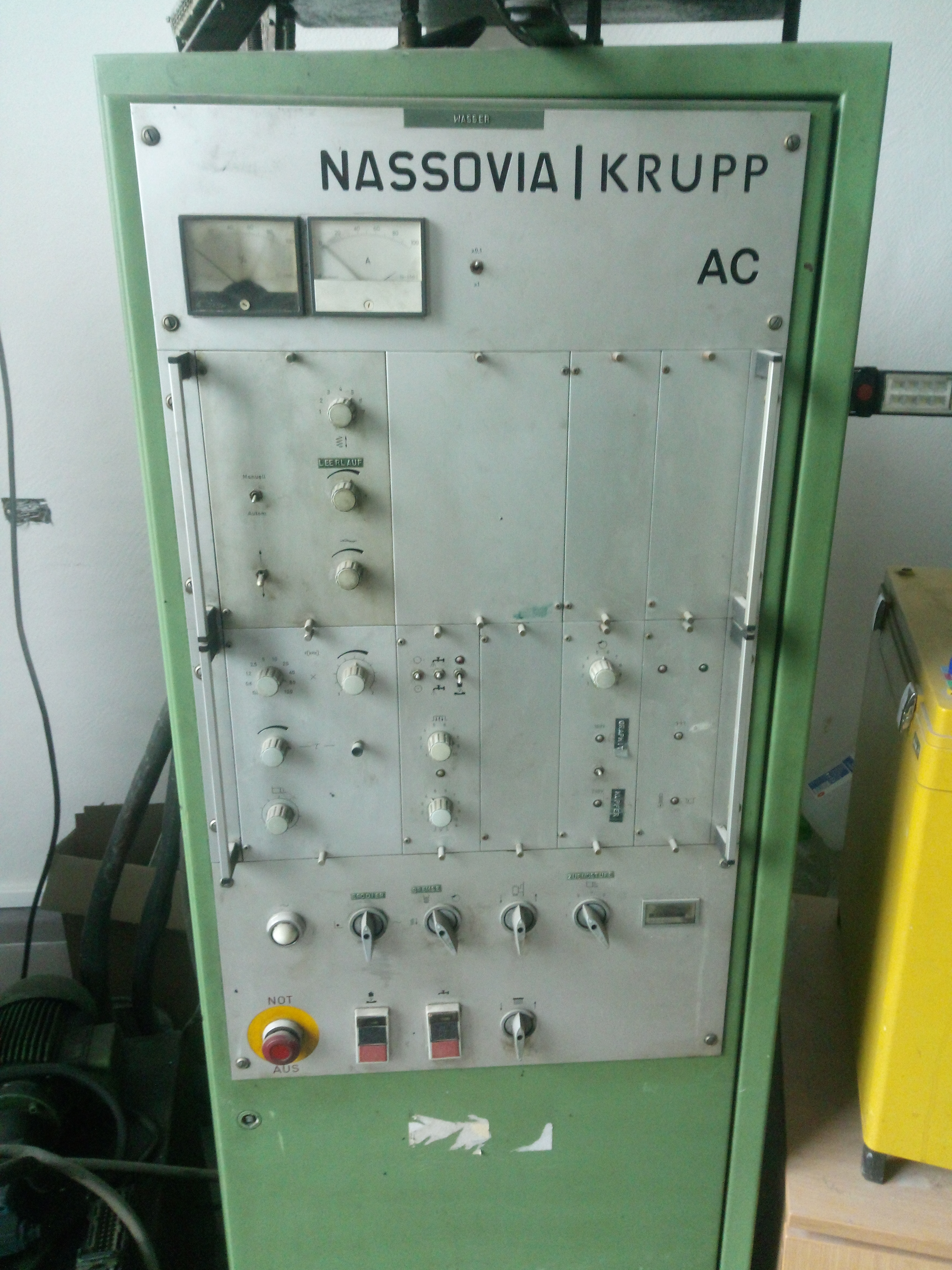

możesz zrobić zdjęcie panelu?

Post napisał: tomreider » 12 lut 2018, 09:29
Panel sterowania, pierwsza strona instrukcji z dokładnym modelem

Witam coś udał mi się zrobić....
1. prąd do głowicy
2. chłodzenie oleju
3. silnik od hydrauliki pracuje:)) i popycha elektrodę w dół ale.... elektroda zaiskrzy i oprze się o materiał napięcie spadnie i nic się nie dzieje.
Jakieś pomysły co może być nie tak ???

No fajną masz zabawkę... No jak elektroda chce iskrzec to masz już połowę sukcesu. Nie mów że nic się nie dzieje. Następnym krokiem powinien być odskok od materiału. Ja pracuje na optimat 515 no i tu mam trochę inaczej bo to cnc ale też muszę włączyć funkcję odskoku. Trochę nie wyraźny jest ten panel ale możesz spróbować zmniejszyć maksymalnie prędkość elektrody - masz chyba coś takiego to wtedy iskrzenie powinno trwać dłużej co by znaczyło że drążarka już coś tam drąży. Kombinuj z parametrami może się uda. Jakie masz parametry prądu... Co pokazują zegary? Powodzenia
