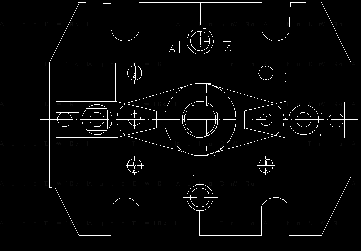

Ten pierwszy uchwyt robiłem z pomocą znajomego technologa który pracuje w zawodzie, w branży aluminiowej, na obrabiarkach CNC. A ja dziś na szybko zrobiłem taki uchwyt, zgodnie ze wskazówkami, i literaturą. Chyba ten będzie bardziej słuszny. W wielu przypadkach teoria z praktyką nie idą w parze. Obrazek

Ten uchwyt jest ok. Zapewni pozycjonowanie względem osi oraz otworów i mocne trzymanie. Przydałyby się jeszcze 2 kwadraty przymocowane do spodu przyrządu które wejdą w rowek teowy stołu po to aby pozycjonować cały przyrząd na frezarce ( jeśli trzeba). Tak jak pisałeś teoria z praktyką nie idzie w parze. Powodzenia :)

Czas wymiany detalu w tym uchwycie znacznie się wydłuży , co wpłynie w rozrachunku końcowym na cenę detalu.
Ja doszlifowałbym wcześniejszy projekt i efekt końcowy byłby lepszy.

Pisałem o łapie - jednej!. A nie o łapeczkach, śrubeczkach , jakiś kluczach do odkręcania.
Druga sprawa - mocujesz detal na dole a frezujesz na górze - będzie brzęczeć! Bo skoro można włożyć na kołek to musi być luz.
Czyli jedna łapa dociskająca z góry cały detal -długość masz obrobioną więc powtarzalną, to zacisk łapy nie będzie miał problemów z dopasowaniem się do wywarcia zacisku.
Zadne śruby pod klucz! Frezer dziesiątki razy będzie musiał to odkrćać i zakręcać. dostanie szału przy takiej robocie. No ale skoro taki jest technolog...
Łapą dociskasz z góry na czołowej - tej w której masz frezować rowek. Odsadzisz łapę do dołu i wyluzujesz w okolicy rowka aby zrobić wybieg dla narzędzia.
Łapa na zawiasie i ryglowana mimośrodem lub krzywką z zarzutką. Albo kompletny układ dżwigniowy który jedną rękojeścią zluzowuje zacisk i odwodzi łapę - przy okazji jeszcze wyrzutnik luzujacy z kołka ciaśniejsze detale.
Czym będzie robione -palcowym czy tarczowym?
Jeżeli palcowy to takie mocowanie powinno wystarczyć.
Jeżeli tarczowy to wraz z zamykaniem łapy powinieneś dołożyć nastawny płaski zderzak opierający się na zewnętrznej walca - będzie przenosił siły. Zasadą działania zderzaka nastawnego jest samoczynne dociśnięcie do pozycji a następnie ryglowany jest w tym położeniu np wraz z zamykaniem łapy siła ryglowania opiera się o łapę i suwak zderzaka. Rozwiązań nastawności zderzaka jest cała masa.
Ten detal jest dyżurnym kształatem do zamocowania i nie przypadkowo jest własnie taki. To tylko pozory że tak fafu i gotowe.
Skoro tyle napisałem to jeszcze trochę/
Zrobiłeś podstawę na cztery śruby - jaki jest ich rozstaw? Czy pasuje do rozstawu kanałków w stole frezarki? Bo wygląda że i tak tylko dwoma zamocujesz.
Skoro małe srubki wystarczą do mocowania setalu to po co 4 śrubska?
Wstaw tylko dwie tak aby linia zacisku przechodziła przez oś detalu. Przyrząd może być bardziej długi niż kwadratowy.

Swoją drogą , to zrobiłbym szczęki specjalne , wkręciłbym je w imadło maszynowe i po sprawie.
