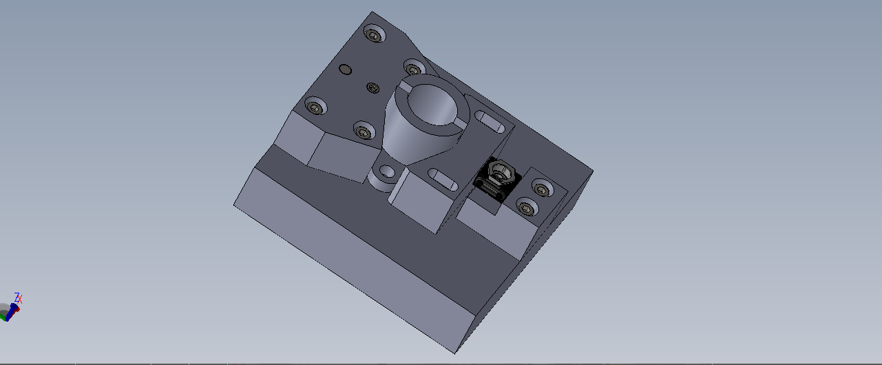

Witam, jestem studentem. Mam taką prośbe, czy ktoś na forum, jest w stanie mi delikatnie pomóc? Mianowicie muszę zaprojektować uchwyt frezarski do operacji frezowania rowka wpustowego, na danym detalu. I teraz moja prośba jest taka, że jeżeli ktoś by wyraził chęć pomocy, przesłał bym moj projekt, i chciał bym skonsultować poprostu to z kimś kto się zna.

Czytaj ze zrozumieniem! Chciał bym skonsultować wykonany prze zemnie projekt, a nie ktoś ma za mnie to odrobić. A po drugie, chyba ide na studia żeby sie nauczyć, a nie w wypadku kiedy wszystko już umiem.

No dobrze Zydek, chcesz skonsultować projekt który wrzuciłeś na forum. A mi się wydaje że, czekasz na gotowe rozwiązanie które uznasz potem jako swój pomysł. Może tak nie jest??
Gdybyś powiedział jak sam to widzisz od A do Z ktoś mógłby Cie poprawić i pomóc. Nie widzę pod spodem nic oprócz rysunku detalu.

Trzeba było element obrabiany odznaczyć innym kolorem .... :grin:
Sposób mocowania jak dla mnie OK , ale zmieniłbym docisk .
... zastosuj jakąś śrubę trapezową lub z drobnym gwintem.
Nie widzę spodu podstawy.
Dołóż tam kamienie , jakie są w imadłach maszynowych.
W ten sposób łatwiej będzie pozycjonować ten przyrząd na stole frezarki.
Nie zapomnij też o wybraniach na śruby mocujące przyrząd do stołu frezarki.

WZÓR pisze:Sposób mocowania jak dla mnie OK , ale
zależy od szczegółów na rysunku detalu - zapewne położenie rowka powinno być tolerowane względem otworu a nie powierzchni zewnętrznej tej odkuwki lub odlewu ( zakładam że tak jest).
Czyli chwyt za surowe nie zapewni ani centryczności do osi ani równoległości do czoła ( będzie różna głębokość rowka zależnie od tego jak się pochyli detal opierając się bokiem walca i bokami uszu o stałą szczękę.
Ja bym postawił gruby kołek na który nadziewamy detal a otwór w uchu wchodzi w dwustronnie ścięty kołek ustawiający detal kątowo. I docisk nie kamieniem na śrubach lecz łapą ryglowaną dźwignią lub mimośrodem. Albo kołek rozprężny - wtedy łapy zewnętrznej nie potrzebujesz. Opory skrawania są symetryczne względem osi zacisku więc obrót nie grozi a na ścinanie tuleja wytrzyma.
Jak zrealizujesz rozprężność to też do rozważenia - bo to tylko hasło a nie recepta. Weź pod uwagę że w czasie zaciskania detal powinien być dociągany do podstawy.

każdy prowadzący zwraca głównie uwagę na bazy obróbkowe - nie korzystanie z obrobionych wcześniej powierzchni jest z automatu traktowane jako błąd w technologii

Z tego co widzę , detal jest pozycjonowany przez szczęki uchwytu.
Fakt - wytyczne jakie nam przedstawił założyciel tematu są ubogie .... , wręcz nijakie .
.... co nie zmienia faktu , że Jego koncepcja jest nie trafna , pomimo , że można ją usprawnić.
Mam nadzieję , że gość Twoje jak i moje wskazówki weźmie pod uwagę i przyrząd poprawi.

Marek ma rację. To jest projekt do urządzenia wysokiej klasy a nie na rympał. Bazowanie MUSI BYĆ na otworze. Chyba że ma być byle jak, co się powszechnie zdarza w praktyce.
