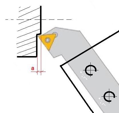

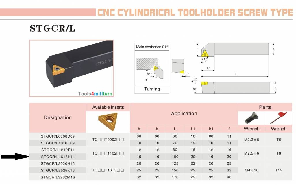

Kolego RomanJ4 nożyk SWGCR 1212 by pasował ale chyba jest bardzo mało popularny, mało go na googlach, za to STGCR byłby prawie idealny - jest płytka T, jest cena dla mnie przystępna, jest dostępność oprawek i płytek - pytanie czy jeżeli odpowiednio obrócę lekko imak to będę mógł nim toczyć poprzecznie w sensie planować.
Ze schematów wynika że głównie się nim toczy wzdłużnie, ale gdyby kąt przystawienia ustawić na ~95 stopni to by przeszło?
Tak żeby przy planowaniu nie tarł tyłem o materiał.

Parowy pisze:STGCR byłby prawie idealny - jest płytka T, jest cena dla mnie przystępna, jest dostępność oprawek i płytek - pytanie czy jeżeli odpowiednio obrócę lekko imak to będę mógł nim toczyć poprzecznie w sensie planować. Ze schematów wynika że głównie się nim toczy wzdłużnie, ale gdyby kąt przystawienia ustawić na ~95 stopni to by przeszło?
delikatnie na głębokość nie większą niż a, czyli nieco więcej niż promień po przestawieniu skośnie imaka można planować w kierunku od operatora(do osi toczenia)
bo płytka ma zerowy kąt natarcia z każdej strony, co widać na rysunku poniżej,

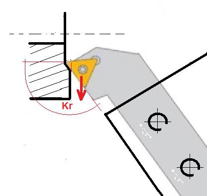

Ale często takimi nożami planuje się czoło wałka (a zwłaszcza rury i wałki z otworami) od środka (od osi toczenia) w kierunku do siebie (do operatora), jako że przy typowym zamocowaniu kąt przystawienia do materiału Kr wynosi 91° (kąt krawędzi skraw. płytki w trzonku 91°) lub po lekko skośnym ustawieniu imaka jeszcze więcej.

kąt natarcia to na rysunku i plytki i calego noża jest 0* (to ta powieszchnia na którą wiór idzie)
przylożenia kąt jest dodatni widac z rysunku płytka TC "C" oznacza 7*
kąt przystawienia 91*
Ten kąt pochylenia to jest kąt noża w sensie kąt mocowania płytki w trzonku tutaj też jest neutral czyli też zero, czyli sumarycznie kąt całosci tez jest zero (płytki + trzonka)
