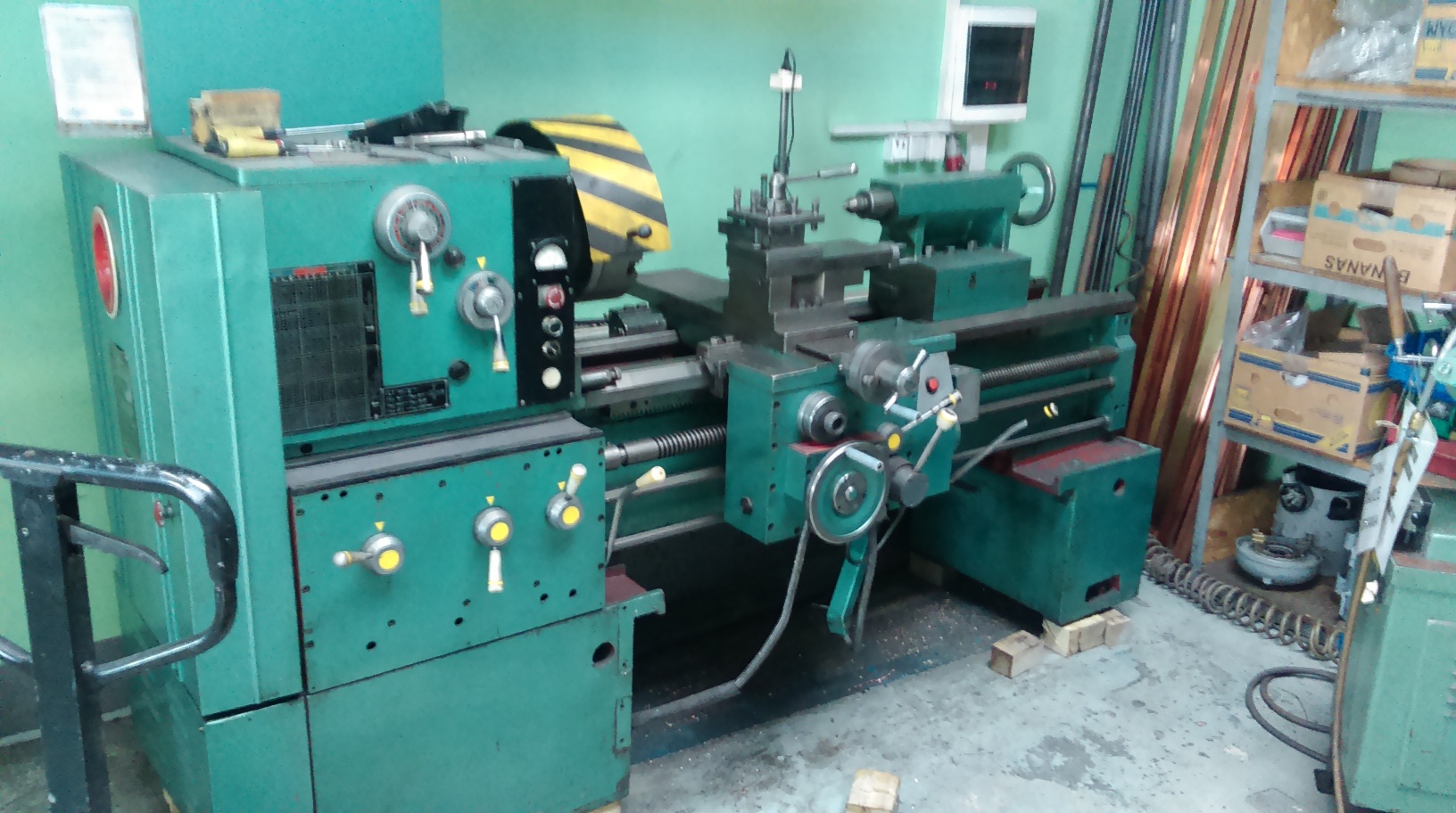

Witam serdecznie,
Prośba o identyfikację rosyjskiej tokarki.
Może ktoś mi jest w stanie zidentyfikować model tokarki.

Wydaje mi się, że to może być następczyni albo z rodziny popularnej 16K20 (podobne układy dźwigni i pokręteł).
Poszperaj może tu
http://www.chipmaker.ru/topic/6862/
http://www.chipmaker.ru/files/category/36/ http://www.chipmaker.ru/files/category/1/
http://www.4ne.ru/pasporta-k-tokarnym-stankam.html/4 (klon pierwszego linku, naciskać przycisk "Скачать")
lub szukać tu, choć tu bardziej zachodnie..
http://www.lathes.co.uk/
Albo któraś z bułgarek CU (raczej na pewno.. "аналог 1К62, 16К20" )
http://rustan.ru/tokarnyi-stanok-cu500m ... -16k20.htm ( http://rustan.ru/stanki_1_75.htm )
https://www.google.pl/search?q=%D0%A2%D ... 88&bih=749

wygląda na CU 580

Dziękuje bardzo Wam za pomoc, to jest CU580.

Maszyna ze zdjęcia to bułgarka Cu580M
następcą 16k20 jest Cs6250b czy coś takiego bodajże
