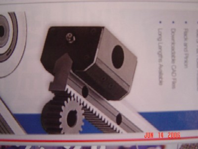

tak mi wlasnie przyszlo do glowy, bo z przekladnia zebatkowa do cnc w ktorej mozna kasowac luz miedzyzebny rzeczywiscie moze byc ciezko tak jak alz pisze, ale co jesli by zastosowac zwykla przekladnie zebatkowa z dwoma kolami zebatymi z mozliwoscia przesuniecia katowego wzgledem siebie w celu kasowania luzu cos na wzor dwoch nakretek? (to moze byc glupawy pomysl :grin: )
apropo malej tokarki. jesli maszyna jest lekka (zazwyczaj malo sztywna) to sie poprostu trzesie. rzecz nastepna, mysle ze piszesz o cieciu poprzecznym na tokarce, jesli tak to w suportach poprzecznych nie ma zebatki tylko sruba wiec to sie ma nijak do przekladni zebatkowej.
[ Dodano: 2006-06-14, 00:58 ]
ciekawe rozwiazanie przekladni zebatkowej i prowadnicy, zdjecie z magazynu bo na stronie producenta nie moglem sie doszukac tego modelu.
www.bwc.com
