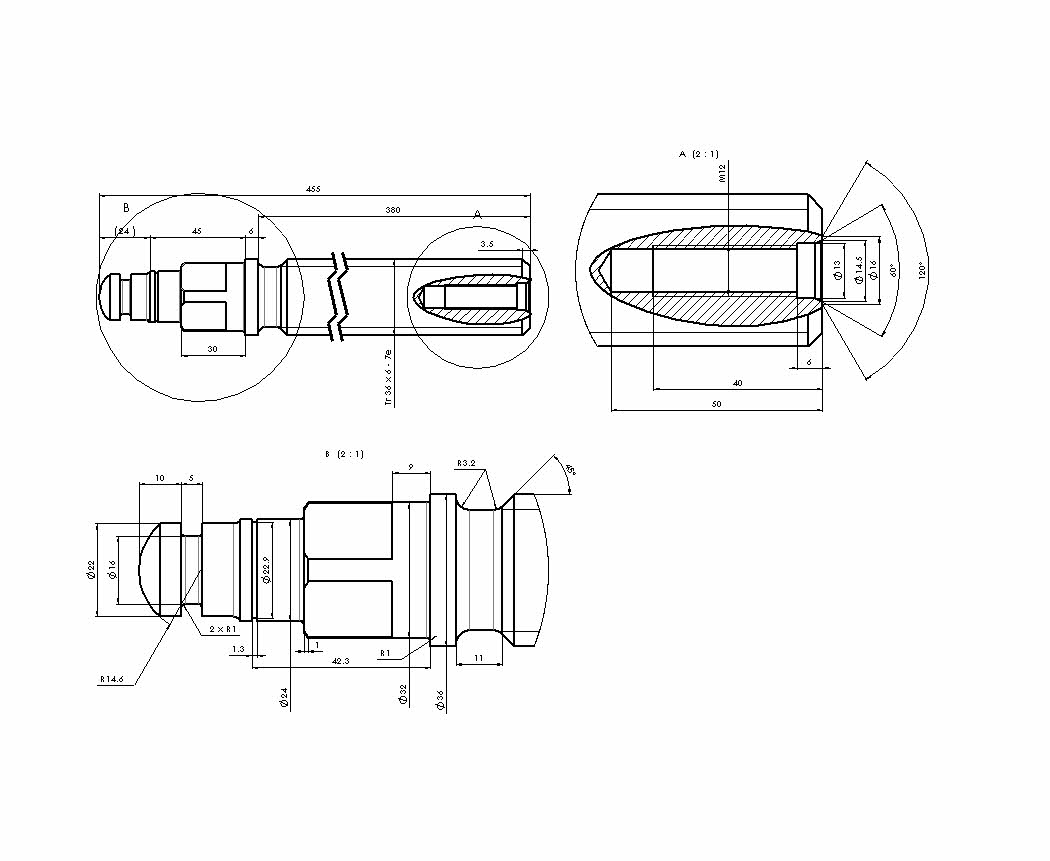

to co mi wyslales to jakis blad mi wyskakuje. a mi chodzi o te wszystkie mi wymiary co na zdjeciu ktore jest w załączniku na poczatku tematu. mam wszystko zwymiarowac tak jak tam jest zeby bylo tak samo;/ musze jeszcze dodac ze mam SW2011

19stasiu90 pisze:dokładnie tak. oto chodzi bo prubowalem juz kilka razy i nic mi nie wychodzi
Bo masz błąd kolego...
Otworzyłem plik w innym programie i w SW otworzyłem z pliku IGS.*
- którego miałeś mi przysłać. :wink:

Nie uda ci sie zrobic dokladnie tak jak jest na tym rysunku. Musisz troche przerobic bryle. Inaczej bedziesz sie meczyl z tym. Mnie wychodzi cos takiego ale nie mam czasu tego robic do konca. Z kad masz ten rysunek???

ten rysunek mam od wykladowcy na zaliczenie i powiedzil ze moga wystapic delikatne błedy w wymiarach ale powinienem mu przyniesc wykonany rysunek z solidworksa. model zrobilem ale nie umiem przeniesc go do na rysunek techniczny aby wygladal mimo to podobnie do tego co mi dal

Otworzyłem model z pliku Parasolid - wyszedł bez błędu. :razz:
Rysunku nie da rady zrobić
rc666 pisze:.... Musisz troche przerobic bryle. Inaczej bedziesz sie meczyl z tym. ...
.... w czym jest problem , gdyż nie ogarniam tego.

to ja juz sie pogubilem to w koncu da sie to zrobic z tego rysunek czy nie? :(

Wzor!!
O ten gwint me chodzi Tr36x6. Jak ppozniej wyjdzie na rysunku. Ma byc tylko kreska.

#18
Post napisał: 19stasiu90 » 18 maja 2012, 20:12
a moze ja ten gwint zle narysowalem? ale raczej dobrze powinno byc bo bralem z tablic wymiary

Post napisał: rc666 » 18 maja 2012, 20:18
19stasiu90 pisze:a moze ja ten gwint zle narysowalem? ale raczej dobrze powinno byc bo bralem z tablic wymiary
Nie chodzi mi o wymiary bo one pewnie sa dobre. Jezeli chcesz miec taki sam rysunek jak ten pokazany to ja nie wiem jak zrobic zeby na rysunku wyszla tylko kresk. W innym razie bedzie inaczej wygladalo.
Sam model moze byc ale ja bym go troche prosciej narysowal.
